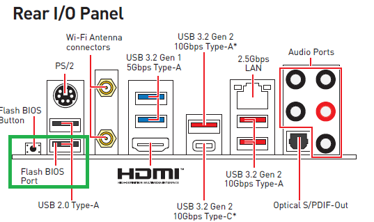

Vermutlich musst du ein Bios update durchführen. Dafür brauchst du einen Fat32 formatierten USB stick und das aktuellste bios von msi. Da ist ein Knopf dort wo die Anschlüsse sind. Stick in den mit Bios gekennzeichneten USB slot stecken, knopf drücken und warten. Im Handbuch ist beschrieben wann das blinken andeutet, dass es fertig ist. Vorher nicht den PC ausschalten oder das flashen unterbrechen

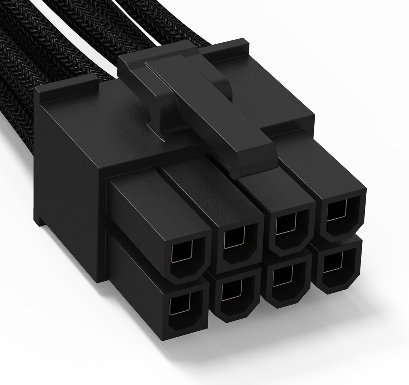

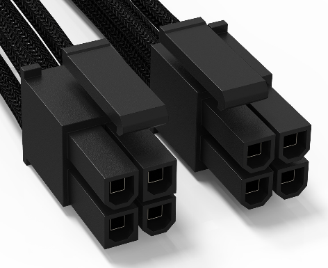

Vielen Dank, dann mache ich gleich ein BIOS Update. Noch eine Frage: Ich habe (wie bei meinem vorrigen PC) die Stromversorgung für den CPU mit einem 2x4 PIN-Stecker angeschlossen. Daneben befindet sich noch zusätzlich ein 2x2 PIN-Stecker den ich nicht angeschlossen habe. Fehlt das auch? Ich finde bei meinem neuen Enermax Revolution D.F. 750W kein solches Kabel was in den 2x2 PIN passen würde.
Nur für starkes Übertakten wird der zusätzliche 4 Pin benötigt.

Bios Flashback durchführen. USB Stick Fat 32 Bios Datei drauf in MSI.Rom umbenennen und die Flashbacktaste drücken. Wichtig nur Netzteil an NICHT den PC starten.
Die beiden CPU 4+4 Pin

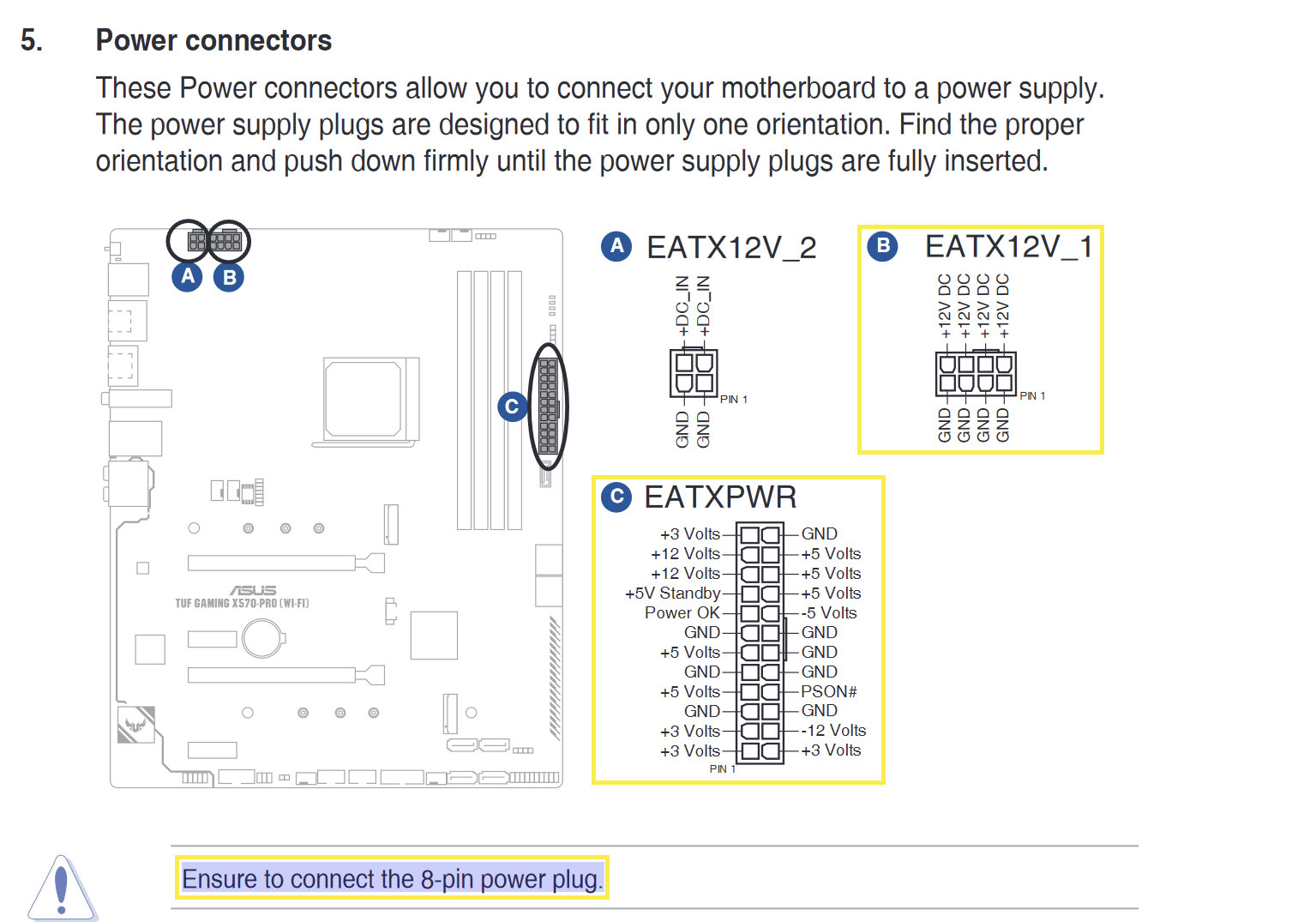

bilden zusammen einen EPS12V:
Es reicht der EPS12V, der ATX12V alleine reicht nicht, siehe untere Beschreibung bei ASUS:
TUF GAMING X570-PRO (WI-FI) User’s Manual (English Edition)
ROG CROSSHAIR VIII DARK HERO User’s Manual (English Edition)
Reaktionen: Volvo480 und Tunguska

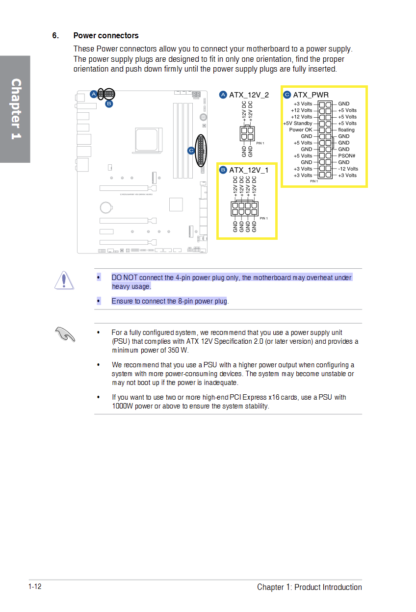

Hauro schrieb:
Deine Ausssage ist nicht ganz richtig:
"DO NOT connect the 4-pin power plug only, the motherboard may overheat under heavy usage.• Ensure to connect the 8-pin power plug, or connect both the 8-pin and 4-pin power plugs"
Auf Deutsch heisst das: Schliessse auf jeden Fall den 8 Pin an. Auf keinen Fall den 4 Pin alleine. Am besten alle zusammen!
Habe geschrieben
Damit bleibt EPS12V (8-Pin) oder EPS12V(8-Pin) + ATX12V(4-Pin).
Reaktionen: Hunkin
Oh, ich habe den USB-Stick formatiert und die Datei umbenannt. Allerdings habe ich den PC gestartet und dann die Flashbacktaste gedrückt...
Das Update ist eigentlich durchgelaufen: Bedeutet die LED hat geblinkt und ist nach 3-5 Minuten ausgegangen.

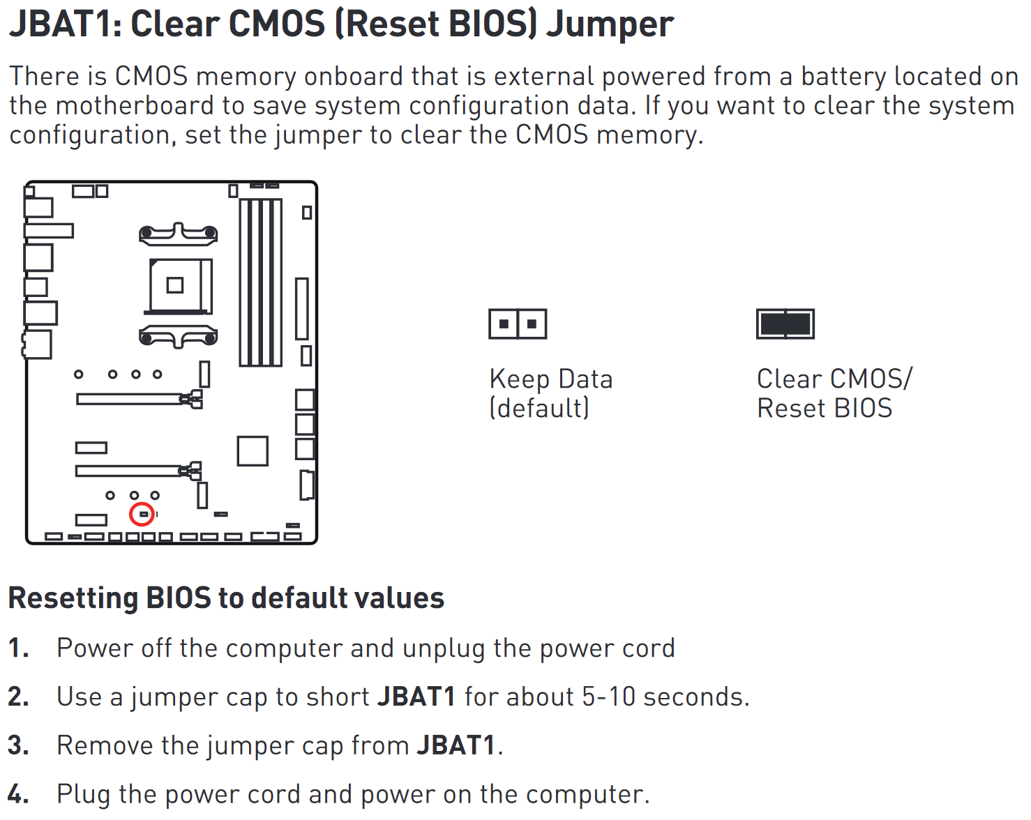

Falls es doch zum CMOS-Reset kommt: Habt ihr ein Video was ihr dazu empfehlt? Ich habe das noch nie gemacht. Auf dem MoBo ist dazu wohl extra eine Stelle eingebaut die man überbrücken (?) muss?
CMOS im Handbuch suchen und die beiden PINs mit z.B. einer Schraube ein paar Sekunden kurz schließen (wenn der Rechner aus ist). Anschließend ist das BIOS im Default-Zustand.
Häufig sind die beiden Pins hinter der Grafikkarte versteckt.
Ablauf
  1. Computer ausschalten!
  2. Kaltgerätestecker des Netzteils aus der Steckdose ziehen
  3. Optional: Den Power-Button drücken um den Rest-Strom zu verbrauchen
  4. Die zwei Pins des CMOS-Jumpers (CLR_CMOS) für 5-10 Sekunden überbrücken
    MAG X570 TOMAHAWK WIFI Manual
    Alternativ die CMOS-Batterie (BAT) für etwa 5-10 Minuten entfernen und wieder einsetzen.
  5. Nach dem Neustart des Systems ins UEFI gehen um die Werkseinstellungen zu laden (Load Optimized Defaults).
