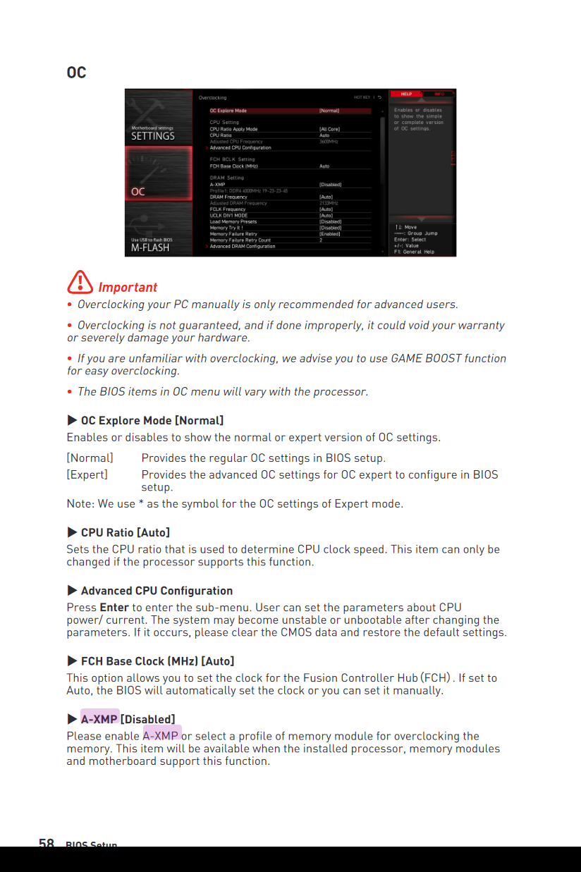

Dann muss ich gleich nur mal nachschauen wie man den RAM nochmal von 2400Mhz auf 3200 stellt bei dem MSI MoBo
Reaktionen: VerJinxt, Viper1982 und Hunkin
ja, da mußt hald den XMP -Knopf
im Bios drücken...
MAG X570 TOMAHAWK WIFI Manual
Seite 58 BIOS Setup

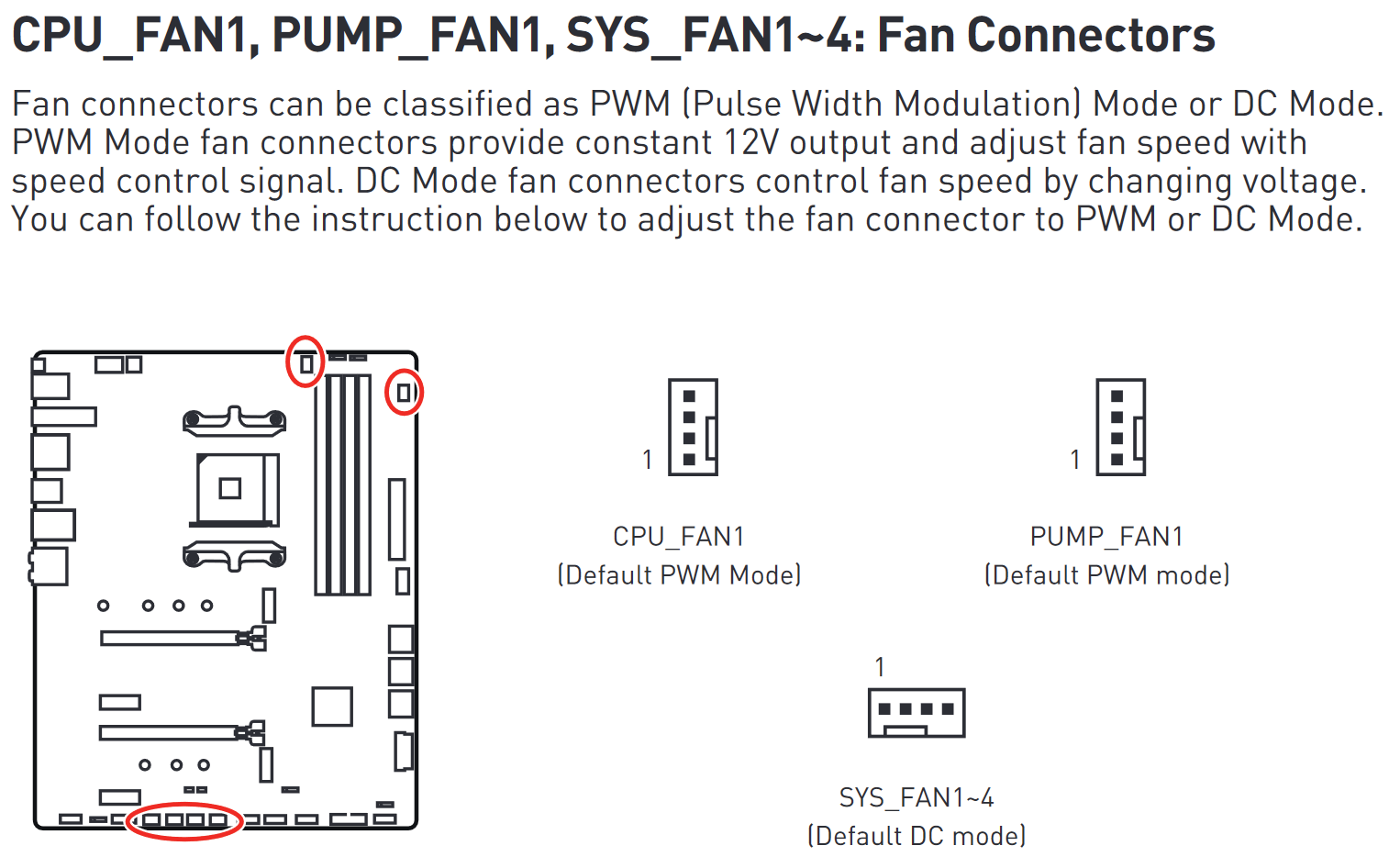

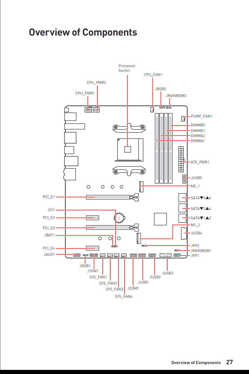

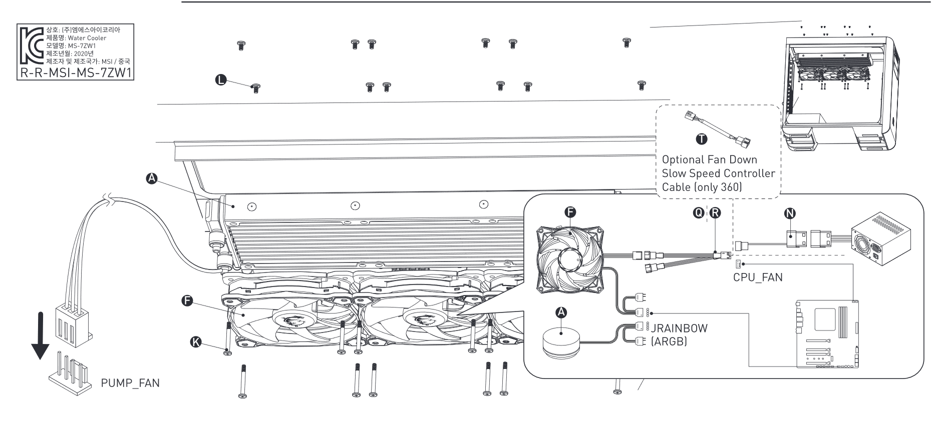

Ich habe eine MSI MAG Coreliquid 240R WaKü für die CPU verbaut.
Bei der reicht es doch, wenn die Fans und die Pumpe am MoBo Strom bekommen, um zu kühlen, oder? 😅
mußt mal gucken, im Handbuch,
ich hab nicht geschaut, aber ich denk, du hast extra nen anschluß für die Pumpe ,
lüfter kannst dann an die Chassi lüfter anschlüße machen,
