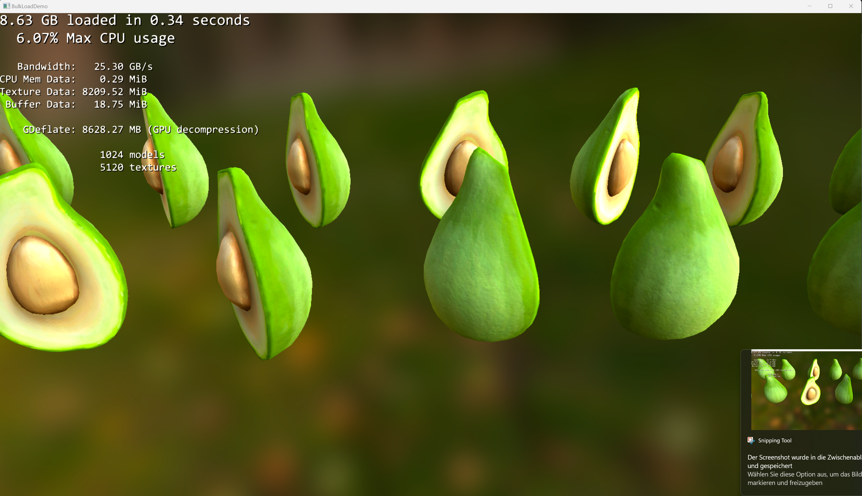

DirectStorage deaktiviert - CPU Utilization 100%
System: Seagate FireCuda 530 1TB (nur PCIe 3.0 x4), R7 5800X3D, RX 5700 XT, W10
Durchsatz in GB/s (Mittelwert aus den ersten 5 Durchgängen): 4,00
Adrenalin Treiber: 23.7.1
Energie-Profil: Balanced
Board: ASRock X470 Taichi
RAM: DDR4-3600 CL16
BulkLoadDemo.exe -gpu-decompression 0System: Seagate FireCuda 530 1TB (nur PCIe 3.0 x4), R7 5800X3D, RX 5700 XT, W10
RAM: DDR4-3600 CL16

matzep schrieb:Spielt es eine Rolle wie die GPU ĂĽber PCIe angebunden ist?
absolut! wenn jemand mit x16 3.0 angebunden ist und nicht die ssd das bottleneck ist, dann sind das die ganzen ergebnisse die rund um ~15gb/s sind. wenn wir jetzt im bios lanes der gpu auf x8 halbieren dann werden es ~7.5gb/s
das kann man, um ein storage-bottleneck zu umgehen, am besten testen mit einer ramdisk (also wie ergebnis #1). das läuft auf jeden fall über pcie 5.0
System: Samsung 980 Pro 2 TB (OS Drive), 12900K, RTX 3090, W11 22621.1992
Durchsatz in GB/s (Mittelwert aus den ersten 5 Durchgängen): 20,96
Repost, weil ich im ersten Anlauf rum editiert hatte.
Scheinbar haben Windows' Zugriffe auf das Systemlaufwerk geschadet und auch das ich alle Monitore an der iGPU hängen hatte, was dieser eine Menge an Speicherbandreite abverlangt.
Seltsamerweise hat iGPU oder dGPU als Ausgabegerät aber für die WD SN850 im System keinen Unterschied gemacht.
Da bräuchte ich jetzt mehr Diagnosedaten die man in Ruhe verfolgen kann, ob meine GPU Auswahl eigentlich irrelevant ist und es sind einfach nur immer wieder Zugriffe auf das Systemlaufwerk oder ob die beiden SSDs iwie so unterschiedlich arbeiten, dass Speicherbandbreite einen deutlichen Unterschied macht...

System: Crucial P5 2 TB, R7 5800X3D, RTX 4080, W10
Durchsatz in GB/s (Mittelwert aus den ersten 5 Durchgängen): 9,85
Hmm... ich habe hier wie gewünscht nur von den ersten 5 Durchläufen den Mittelwert gebildet. Da ich die Schwankungen verfolgen wollte habe ich mal ein paar mehr gemacht und finde es interessant zu sehen, dass nach einigen Durchläufen mit "nur" 8,65 GB/s dann mal ein paar mit den (für meine Schnittstelle limitierenden) 12,7 GB/s auftauchen. Woher kommen diese Schwankungen?

Bitte mein Ergebnis umfärben - die SSD ist nur mit PCIe 4.0 angebunden und nicht mit 5.0 (auch wenn es einer 5er ist)Rego schrieb:NVMe PCIe 4.0 x4
System:
AMD Ryzen 7 5800X 3D
128GB DDR4 RAM 3200
MSI Tomahawk X570S Chipsatz
Die SSDs sind folgendermaĂźen angebunden:
Samsung 990 Pro 2 TB: PCIe 4.0 x4 (CPU Lanes), NVMe 2.0
Samsung 980 Pro 2 TB: PCIe 4.0 x4 (Chipsatz Lanes), NVMe 1.3
Samsung 870 EVO 4 TB: SATA/600 (Chipsatz Lanes)
Samsung 870 QVO 4 TB: SATA/600 (Chipsatz Lanes)
System: Samsung 990 Pro 2 TB, Ryzen 8 5800X 3D, RX 7900 XTX, W10
Durchsatz in GB/s (Mittelwert aus den ersten 5 Durchgängen): 21,46
System: Samsung 980 Pro 2 TB, Ryzen 8 5800X 3D, RX 7900 XTX, W10
Durchsatz in GB/s (Mittelwert aus den ersten 5 Durchgängen): 20,94
System: Samsung 870 EVO 4 TB, Ryzen 8 5800X 3D, RX 7900 XTX, W10
Durchsatz in GB/s (Mittelwert aus den ersten 5 Durchgängen): 2,02
System: Samsung 870 QVO 4 TB, Ryzen 8 5800X 3D, RX 7900 XTX, W10
Durchsatz in GB/s (Mittelwert aus den ersten 5 Durchgängen): 1,91
RAMDISK: 4x 32GB DDR4 3200 MHz CL16 Dual-Channel
System: RAMDISK 32 GB, Ryzen 8 5800X 3D, RX 7900 XTX, W10
Durchsatz in GB/s (Mittelwert aus den ersten 5 Durchgängen): 34,65
(Systemdaten ergänzt)
System: Corsair Force MP600 1TB, i7-8700K, RTX 3070 Ti, W11
Durchsatz in GB/s (Mittelwert aus den ersten 5 Durchgängen): 12,01
System: Samsung SSD 860 EVO 500GB, i7-8700K, RTX 3070 Ti, W11
Durchsatz in GB/s (Mittelwert aus den ersten 5 Durchgängen): 2,07
Samsung SSD 840 PRO Series 256GB, i7-8700K, RTX 3070 Ti, W11
Durchsatz in GB/s (Mittelwert aus den ersten 5 Durchgängen): 2,05
Man merkt dass mein System langsam "alt" ist 🤣
Doch offensichtlich kann es durch richtige Optimierung und Wartung durchaus noch mit "besseren" Systemen mithalten ^^
