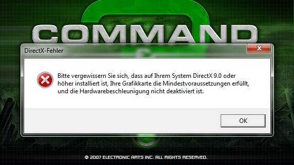

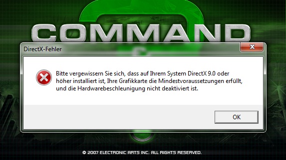

Moin alle zusammen, hier ist das Problem:
Ich hab bei mir Windows 7 Professional x64 installiert (legal über MSDNAA, nicht das jemand meckert) und hab gerade C&C3 installiert. Leider krieg ich beim Start immer folgende Fehlermeldung:
"Bitte vergewissern Sie sich, dass auf Ihrem System DirectX9.0 oder höher installiert ist, Ihre Grafikkarte die Mindestvoraussetzungen erfüllt, und die Hardwarebeschleunigung nicht deaktiviert ist."
Ich habe eine Radeon HD4870 1GB mit Catalyst 9.8 und dem neuen Hotfix installiert, ich habe mir auch extra die neuste DX9 Version geladen und installiert, ich hab auch schon den Kompatibilitätsmodus für Vista und XP ausprobiert und das Spiel natürlich mit Admin-Rechten gestartet und krieg immer die gleiche Meldung.
Ich würde mich sehr über Hilfe freuen.
Aufgrund deines Beitrages hab ich mein C&C 3 auch mal grade flott gemacht und bei mir gibts keine Probleme. startet ohne zu mucken. (Auch ohne Adminrechte und Kompatibilitätsmodus)
Jedoch hab ich ne GeForce 9600GT 1GB mit Forceware 190.38
Schau doch mal bitte in Ereignisprotokoll [zu finden in der MMC]
MfG
Probier mal, dass du es mit dem Parameter dx9 startest.
Klick auf die Verknüpfung und schreib in der Zeile Ziel -dx9 dahinter
Also so z.B.
"C:\CNC3\Spielexe.exe" -dx9
Vll gehts dann.
@XRJPK: Wie mach ich das?
@Gangwars: Klappt leider nicht, aber einen Versuch wars wert.

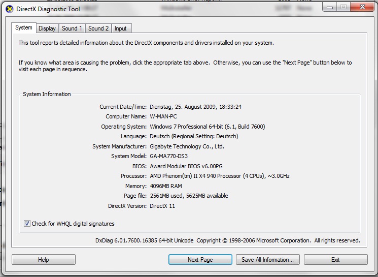

"dxdiag" durch ^^

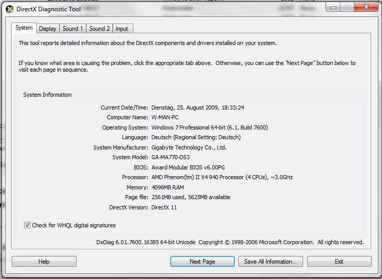

So, habs noch einmal ausgeführ und es ist weder eine Warnung, noch eine Information dazugekommen. Was willste aus der dxdiag haben?

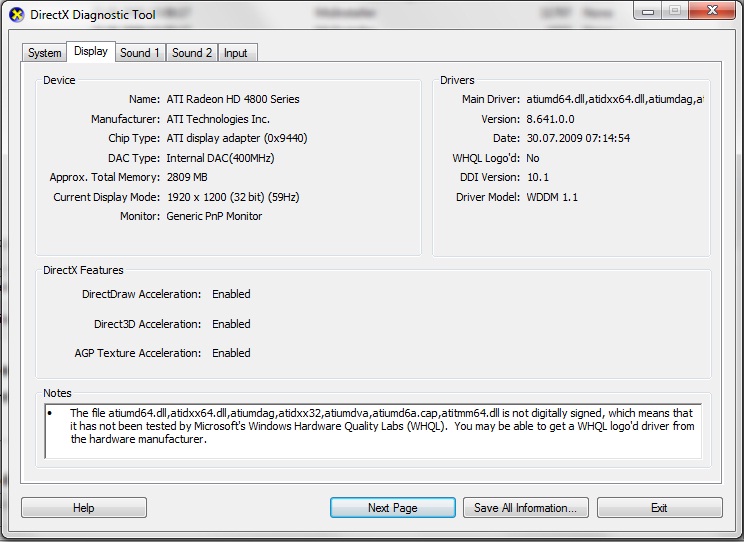

Na sonst nur noch Display aber so wie das aussieht .. ?
Hast du es schonmal mir neuistallation versucht, und welchen Patch hast ? 1.0 , 1.9 ?
Ich hab Patch 1.9 drauf.
Also die einzige Idee die ich nach habe ist das es an den Fehlenden Signaturen liegen könnte. Scheinbar sind alle Hardware-Beschleunigungen aktiviert, dass kannst du aber im Catalyst Center nochmal nachgucken ...
Naja, Schade. Trotzdem Danke für die Hilfe.
Also bei mir läuft C&C:3 auch 1A ... also liegt es nicht an Win7!
Was aber bei vielen schon geholfen hat (ist leider nicht legal).
Wäre vll. noch eine Möglichkeit dies zu testen ;-)
Ich habe das Problem mittlerweile gelöst. Es lag am Catalyst 9.8. Irgendwie kommt C&C3 mit dem Treiber nicht klar. Ich hab 9.8 deinstalliert und 9.6 installiert und alles läuft (wenigstens im Kompatibilitätsmodus, ohne hab ich aber ehrlich gesagt noch nicht ausprobiert - never change a running System und so).

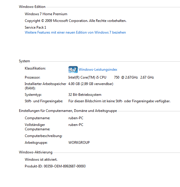

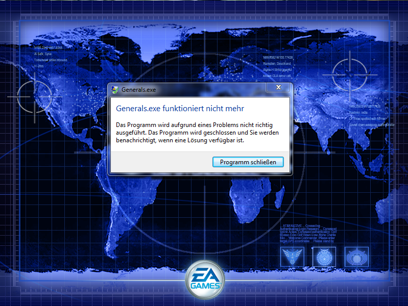

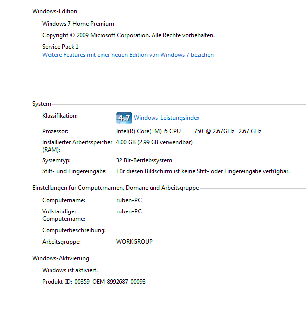

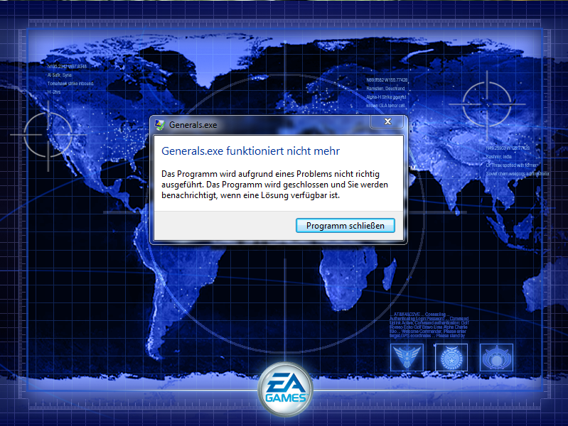

C&c funktioniert nicht
Hallo zusammen
Das spiel funktioniert bei mir einfach nicht!
hier mein Betriebsystem und die fehlermeldung...habe das ganze kompatibilitäts zeugs ;) schon ausprobiert. Bf startet ohne probleme aber C&C nicht.....wiso???
