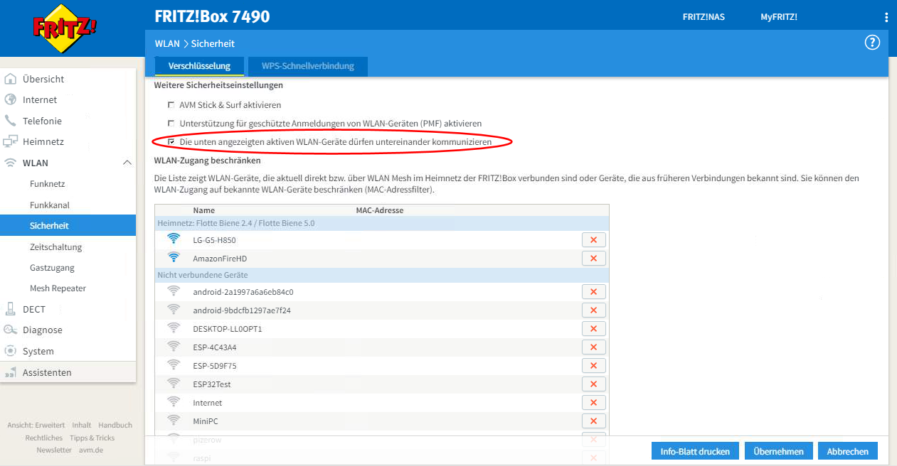

Das Verbindungsproblem kann auch ganz woanders lauern, z.B muss bei der Fritz!Box diese Option aktiviert sein wenn ein Handy/Tablet mit dem LAN kommunizieren will, es darf auch nicht im Gastnetz sein !

Der Nutzer wird das Problem vermutlich nicht haben, da er ja nur von seinem PC oder Handy übers Internet mit jemand anderem spielt, in beiden Fällen wird die SSDP UPnp Library dafür sorgen das eine Kommunikation möglich ist. Nur in deinem Fall wo das Handy auf ein LAN-Gerät zugreifen muss ist diese Option (& Gastnetz) von Bedeutung.
