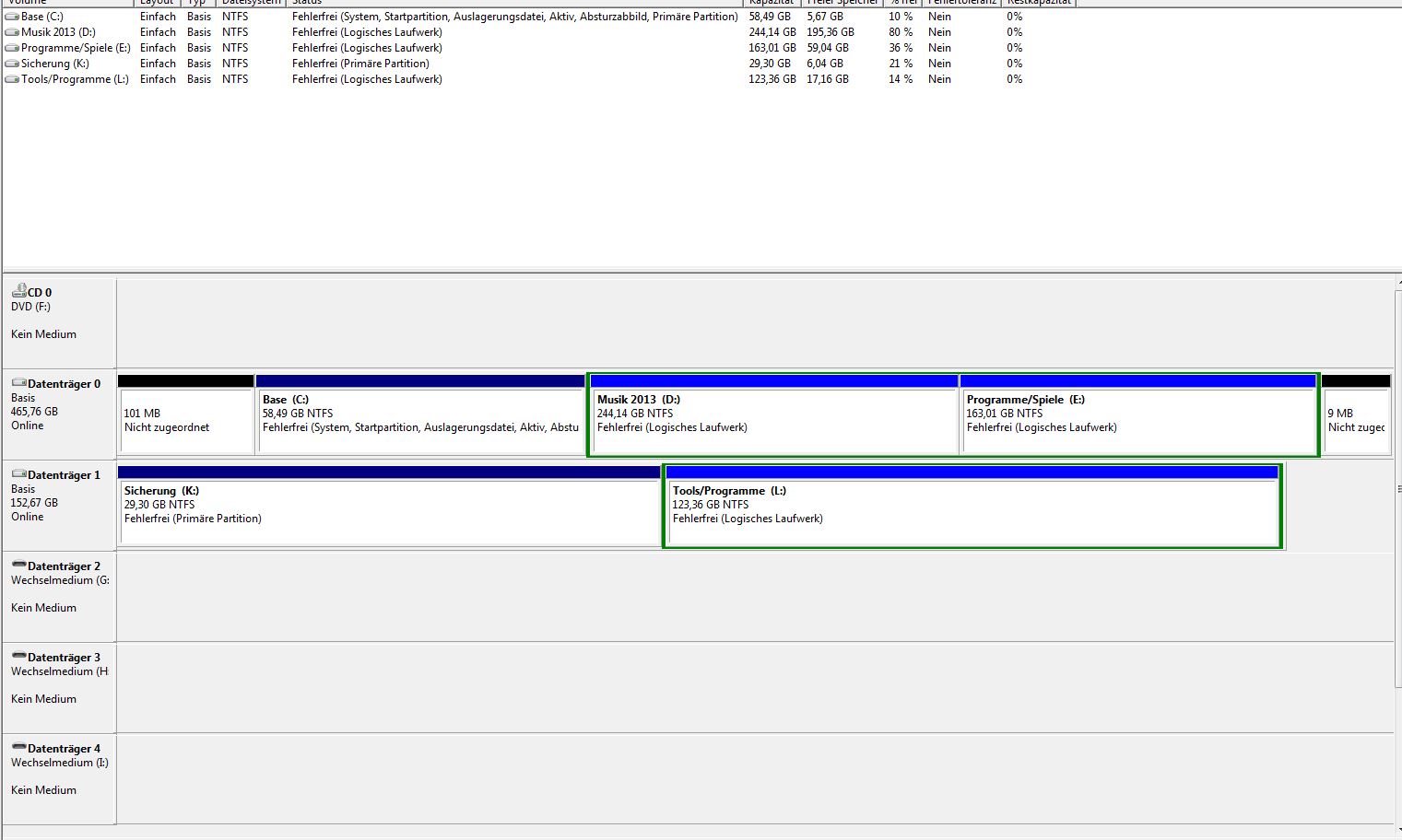

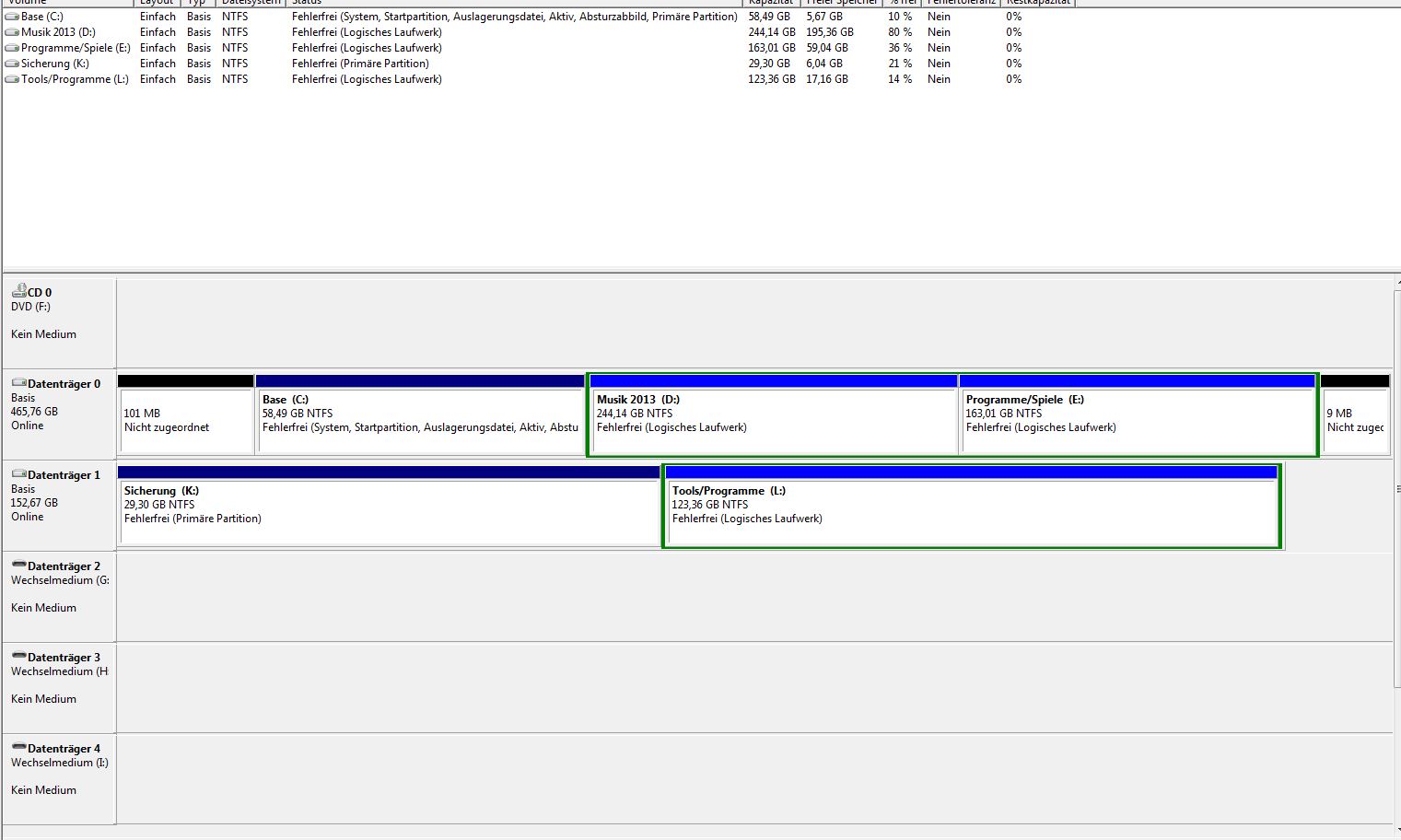

Hallo Leute,
ich wollte keinen neuen Thread aufmachen daher schreibe ich in diesen.
Ich habe folgendes Problem meine C: Partition wird langsam aber sicher zu voll.
Ich habe 2 Festplatten im PC und auch genug GB frei.
Doch ich bekomme es einfach nicht hin ein paar GBs auf C zu packen ich habe schon alles versucht mit dem Computerverwaltungs Tool.
Doch egal welche Partition ich verkleinre ich bekomm nie die Möglichkeit mal was auf c: zu packen.
Evtl. hat jemand einen Ratschlag (außer neuaufsetzten)
Bild meiner Partitionen:
http://www7.pic-upload.de/15.09.13/1t7tw82hywwh.jpg Unbenannt.JPG
@deeken down
Das wundert mich nicht, man kann keine Systempartition im Betrieb vergrößern (bei Datenpartitionen geht es problemlos), Nutz einfach die Tools die oben empfohlen oder nimm GParted (mein Favorit -> http://www.heise.de/download/gparted.html ). Dort kannst du dir die Partitionen ganz bequem zurecht ziehen, wie du es brauchst.
Das hat nichts damit zu tun, dass es die Systempartition ist, sofern direkt hinter dieser unzugeordneter Speicherplatz exisitiert, geht das nämlich mit der Datenträgerverwaltung ganz problemlos.
Das Problem hier ist, dass man Partitionen nur "von hinten" verkleinern kann, d.h. der Startsektor bleibt und damit liegt die nächste Partition weiterhin direkt hinter der Systempartition.
Das einfachste wäre, die Daten von D: und E: einfach auf eine externe HDD zu kopieren, dann D: und E: zu löschen, dann C: über die Datenträgerverwaltung zu vergrößern, dann D: und E: neu anlegen und zuletzt die Daten wieder zurückkopieren.
Das dürfte auch am schnellsten gehen. Mit Parted Magic oder GParted kann man die Partitionsgrenzen zwar direkt ändern, aber das dauert sehr lange, weil die Daten mehrfach verschoben werden müssen und wenn man den Vorgang zwischendurch abbricht gibts Datenverlust.
@SilenceIsGolden Meines Wissens nach kann man nie Systempartitionen im Betrieb verändern. und man kann bei Partitionen problemlos den 1. Sektor nach hinten verschieben, zumindest GParted kann es.

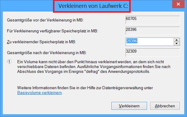

Dann ist dein Wissen leider falsch, denn man kann sehr wohl mit der Computerverwaltung die Systempartition verändern. Probiers einfach aus und versuche sie zu verkleinern, das geht. Dass man den Startsektor einer Partition mit GParted oder Parted Magic verändern kann, hatte ich auch geschrieben, nur die Datenträgerverwaltung von Windows kann das eben nicht. Damit wird beim Verkleinern nur der Endsektor versetzt.
Doch man kann sogar Laufwerk C: problemlos verkleinern oder vergrössern, sogar ganz ohne Neustart. Genau deshalb packt Windows die Partitionen bei der Grössenveränderung nur hinten und nur den freien Bereich nach der letzten Datei an.
