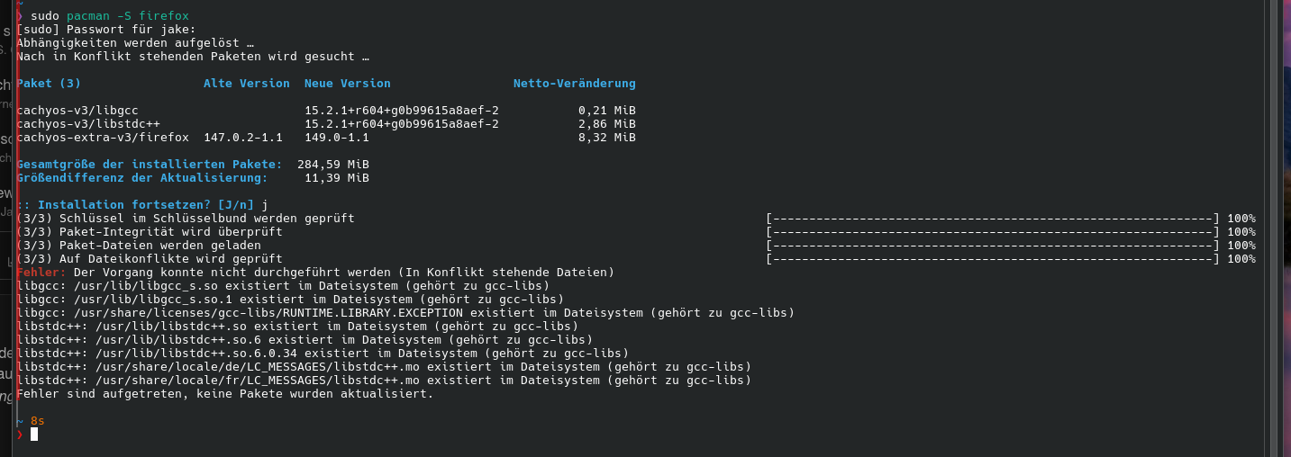

Versuche gerade den Firefox upzudaten.
Das Update läuft auch durch bis dann diese Fehlermeldung kommt "
Fehler: Der Vorgang konnte nicht durchgeführt werden (In Konflikt stehende Dateien)"
Kann mir jemand sagen wie ich diesen Fehler behebe? Geht das ohne FF zu deinstallieren?
Und ist es normal wenn ich CachyOS update das es da auch jedes mal zu Fehlern weil irgendwelche Abhängigkeiten zu Problemen führen oder Dateien beschädigt sind?

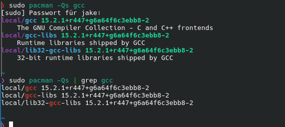

Es könnte sein, dass etwas installiert ist, das im Konflikt steht. Beantworte folgende Fragen:
Hast du etwas aus dem AUR installiert?
Liste die Ausgabe von pacman -Qs gcc auf.
Zusätzlich auch die Ausgabe von pacman -Qe | grep gcc.
Und bitte unbedingt im Zitat oder Code-Tag!

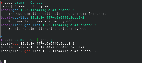

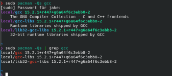

@Thomrock Geht beides nicht.
@Deinorius bin mir jetzt nicht sicher.
aber hier die Ausgabe
sudo pacman -Qs gcc
[sudo] Passwort für jake:
local/gcc 15.2.1+r447+g6a64f6c3ebb8-2
The GNU Compiler Collection - C and C++ frontends
local/gcc-libs 15.2.1+r447+g6a64f6c3ebb8-2
Runtime libraries shipped by GCC
local/lib32-gcc-libs 15.2.1+r447+g6a64f6c3ebb8-2
32-bit runtime libraries shipped by GCC
❯ sudo pacman -Qs | grep gcc

Interessant, die Datei sollte eigentlich zu libgcc gehören.

Wenn der Firefox von 147 auf 149 gebracht werden soll, wurde wohl schon länger kein Systemupdate mehr gemacht. Ich vermute, lib-gcc wurde in gcclib umbenannt, denn die Namen sind ja fast identisch und sie haben offensichtlich denselben Inhalt. Es wurde ja schon an mehrerer Stelle empfohlen, einfach mal das ganze System zu aktualisieren. Da Firefox schon drauf ist, wird der dabei auch gleich mit abgefrühstückt.
