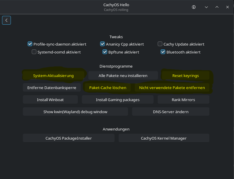

So jetzt gehe auf CachyOS Hello:
  • Paket Cache löschen
  • Nicht verwendete Pakete entfernen
  • Reset keyrings
  • Neustart
dann
-System Aktualisierrung
Reaktionen: ThePlayer

@xXDariusXx

Danke jetzt hat alles geklappt. Das Update ist ohne Fehler durchgelaufen. Und FF ist auch aktuell.
Reaktionen: xXDariusXx, Krik und Donnerkind
@xXDariusXx ich habe mich an deine Anleitung gehalten.
Wenn ich das richtig verstanden habe. Lag es an einem Problem mit einem Cache oder fehlerhaft war. Oder an den Keyrings.
