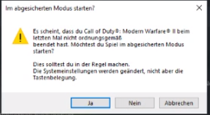

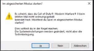

Ich habe das Problem, dass wenn ich das neue MW2 starten will, dieses immer die in der angehängten Datei gezeigte Fehlermeldung anzeigt, dass das Spiel beim letzten mal nicht richtig geschlossen wurde, obwohl ich es zuvor noch nie gestartet habe. Dann wird gefragt, ob ich das Spiel im gesicherten Modus starten will und egal ob man ja oder nein drückt passiert das gleiche, Es lädt aber bricht dann ab und startet nicht. Weiß jemand, wie man dieses Problem behebt, danke im vor raus!

Habe schon probiert, dass Game neu runterzuladen, also Deinstall und wieder install, ging nicht. Spiel auf fehler habe ich auch schon geprüft. ging auch net. Treiberstand is aktuell und mit der Hardware sollte auch alles in ordnung sein.

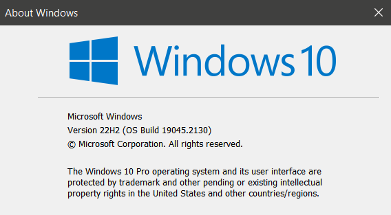

3. Gib hier bitte endlich mal an: ->Welche Hardware ist verbaut ->Welche Treiberstände hast du und das bitte mit nummern... -> Welches windows? (Windowstaste drücken dann "winver" [ENTER] -> [WIN] + [SHIFT] + (ausschneiden wie ich in etwa, damit du ggf. deine emailaddresse zensierst...) und dann in deinem posting [STRG] + [V])
Beispiel Winver:
