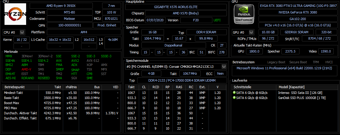

Hallöchen, ich habe die Woche eine RTX 3080 angeschafft, um meine GTX 1070 zu ersetzen.
Aktuell spiele ich nur Warzone und kam mit meiner 1070 (Low settings 1080p) auf ca 70-80 FPS. Mit der 3080 (Low settings 1080p) komme ich auf unglaubliche 85-95 FPS ^^. PCIe 4.0 ist im Bios aktiviert. Habe den neusten und die zwei letzten Grafikkartentreiber ausprobiert, hat aber keinen wirksamen unterschied gemacht. Im spiel habe ich dann den Benchmark Modus etliche Male durchlaufen lassen und gesehen, dass der Bottleneck bei der CPU ca. 70% und GPU 30% beträgt. Nach ein paar Umstellungen in den Grafikeinstellungen kam ich auch auf CPU 99%, GPU 1%. Ich habe keine Möglichkeit gefunden es umzustellen, dass die GPU 70-99% hat, geschweige denn mehr als die CPU. Bin langsam am verzweifeln, hoffe jemand hat eine Lösung.

Ok, dein RAM ist MÜLL.
Da kannst du zuerst dran schrauben bevor du eine neue CPU kaufst, weil selbst für einen 5800X3D wäre das echt keine gute paarung.
