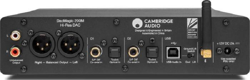

jemand in unserer Verwandschaft würde sich gerne den Cambridge Audio DacMagic 200M DAC/KHV kaufen. Er hat mich soeben kontaktiert mit der Frage, ob er denn problemlos seine Swissonic ASM7 Studiomonitore via XLR Kabel mit dem 200M verbinden kann.
https://geizhals.de/cambridge-audio-dacmagic-200m-a2465554.html
https://www.thomann.de/de/swissonic_asm7.htm
Momentan sind die Boxen mit einem Cinch Kabel an seiner Soundblaster Z Soundkarte angeschlossen, was aber gelegentlich Nebengeräusche verursacht, die vermutlich durch Interferenzen mit Komponenten innerhalb des PC entstehen.
Ich entdecke kein Problem beim Anschluss der Boxen mit XLR. Bevor ich da jedoch einfach pauschal ja sage, frage ich lieber nach. Möglicherweise nutzt jemand hier aus dem Forum den 200M genau mit dieser Konfiguration?

Dürfte keine Probleme verursachen. Selbst, wenn es kein vollsymmetrischer Ausgang sein sollte.

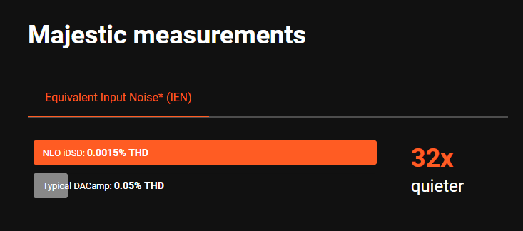

Interessant finde ich übrigens folgendes Statement:
Als ob wir in den 70ern leben würden. :D
[IMG]https://www.computerbase.de/forum/attachments/1629293209884-png.1113713/[/IMG]
Ja, 0,0015% sind -96dB, schafft also gerade so 16bit. Das ist ja meinetwegen ok (da limitiert durch THD) und besser als iFis sonstige Produkte, aber diese Selbstbeweihräucherung in 2021 in der Preisklasse ...
