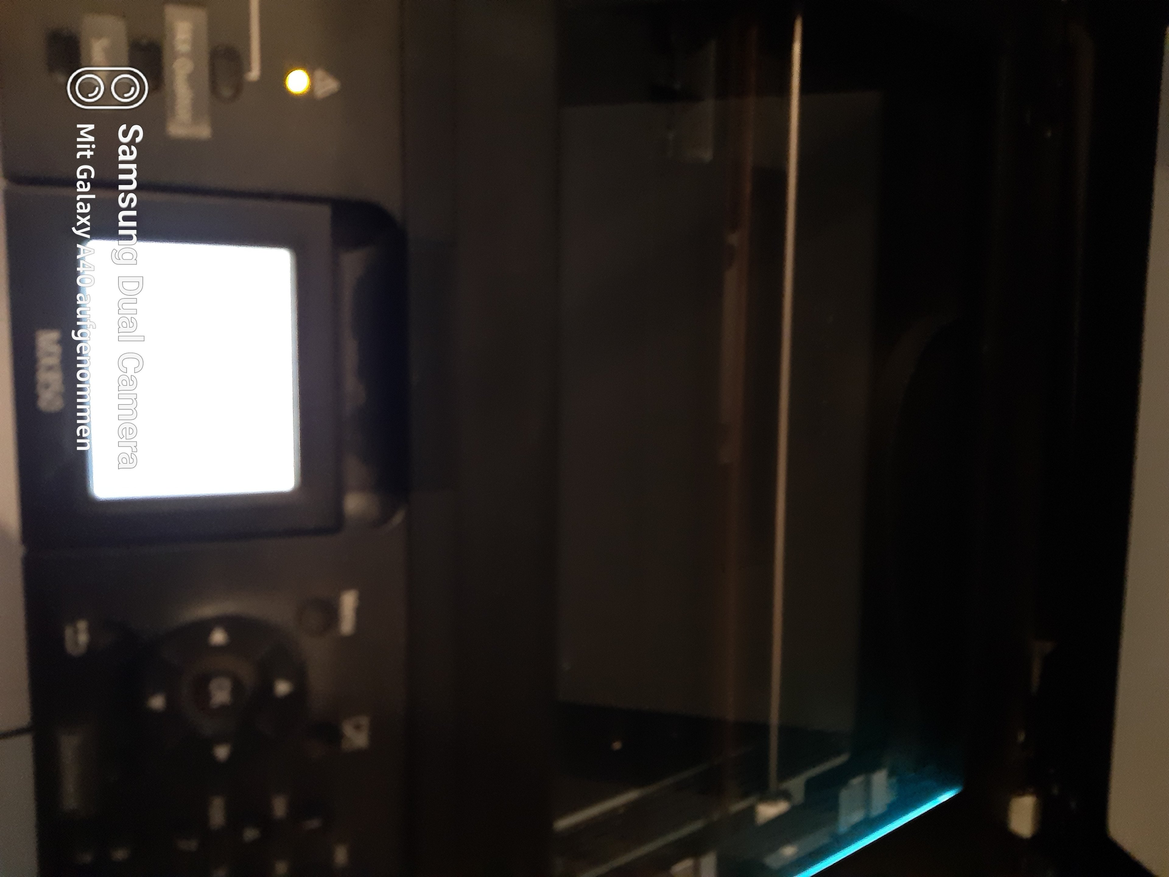

Hallo, mein mx8500 startet nicht zeigt nur diesen Code an. Dieses orangene Band(Bildmitte) unter dem Glas rückt nur paar mal, dann kommt der Fehler. Ist da noch irgendwas zu machen??

Bei einem B200-Code brennt der Kopf langsam durch und das ist nicht aufzuhalten. Schwieriger ist es dagegen zu beurteilen, ob es nur die Druckkopfelektronik ist oder ob auch die Hauptplatine schon etwas abbekommen hat.
Reaktionen: jenstv
also wenn der druckkopfs chrot ist kan ich nur nen neuen besorgen,oder?? aber eigtl. brauche ich nur den scanner? ist wohl nicht machbar den so zu benutzen??
Ich habe meinen Canon mit dem B200 Fehler nicht mehr zum Leben erwecken können.
Ob Du für das Gerät noch einen neuen Druckkopf bekommst? Wohl eher nicht. Höchstens so einen aufbereiteteten aus China. Würde ich nicht kaufen.
