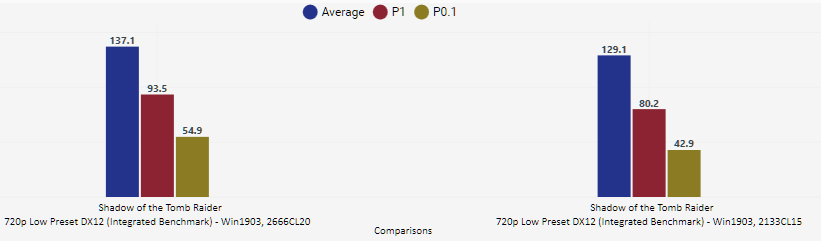

Taxxor schrieb:Wie steht's eigentlich um die comparisons? Pause während der 7nm Releases?^^
Ja, pausiert gerade, aber ich wollte heute was machen.
- Mai 2011
- 23.282
@ZeroStrat Krass, was das alleine schon ausmacht, trotz der viel höheren Timings, da bin ich echt gewaltig gespannt, wenn ich wieder auf 3200CL15 gehen darf^^
