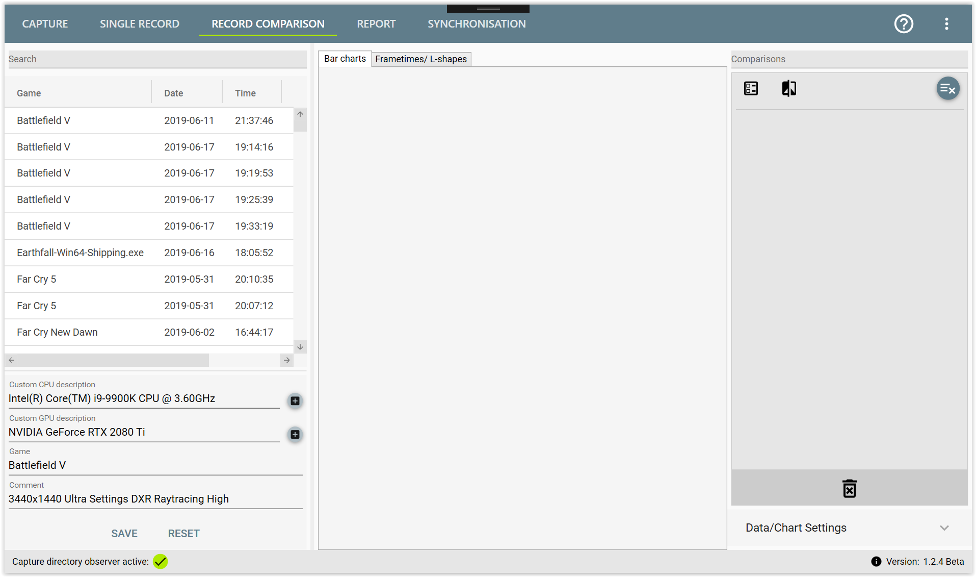

@ZeroStrat Habe übrigens auch noch einen kleinen Fehler gefunden:
Wenn man einen custom Comment vergibt oder den Game Namen ändert, dann verändert sich der Zeit Kontext der Datei.
In der Record Liste und auch bei den Reports steht bei Time weiterhin der Zeitpunkt der Aufnahme, in der Comparison steht bei Creation Time aber die Zeit, wo ich den Eintrag zuletzt bearbeitet habe.
@Taxxor Ok, ist notiert. Hier der bescheidene Anfang des Layouts....
794367
Reaktionen: Taxxor
Sieht ja schon exakt so aus, wie meine Paint Skillz^^
Bar Charts als Startseite find ich auch schick.
Ich werde das Mainwindow insgesamt initial etwas größer machen. Außerdem gibt es eine coole Lib, die das automatisch verwaltet und speichert. Mir fällt der Name nicht mehr ein. Aber ich werde morgen einen Kollegen fragen.
Die rechte Liste wird ja auch noch etwas schlanker, gerade so dass die 4 geplanten Buttons und der "delete all" Button Platz haben.
Wenn das Fenster dann noch insgesamt breiter wird(ca 150px hatte ich schon mal erwähnt, in der Höhe muss man ja nicht mehr machen), ist auf jeden Fall genug Platz.
