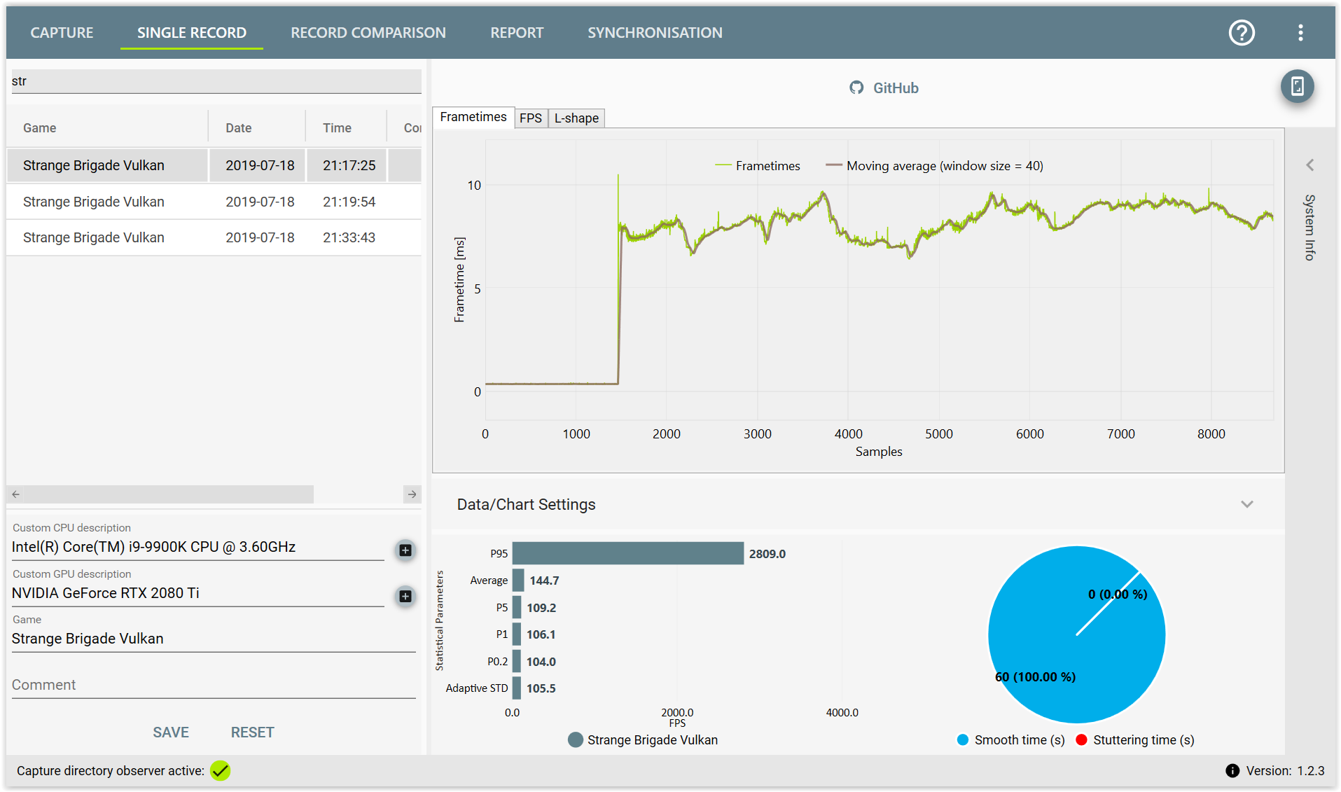

@ZeroStrat Und was den Relativmodus bei Mouseover betrifft, ist mir beim Erstellen des Comparison Screenshots im Ryzen 3000 Thread aufgefallen, dass es eigentlich ganz gut wäre, wenn die fps Werte nicht zu Prozentwerten werden, sondern die Prozentwerte hinter die fps Werte kommen.
Also bei Mouseover aus "137.1" nicht "100%" wird sondern "137.1 / 100%"

@Taxxor Wir hatten das bereits besprochen, dass wir die Graphen auf der Single Record Page auch gegen die Zeit auftragen sollten. Im Anhang mal eine Aufzeichnung von Strange Brigade. Der Kompensationsmechanismus hat nur 0.79s der Frametimes vor dem Start des integrierten Benchmarks (was natürlich Frametimes des Ladevorgangs sind) verwendet, aber schau dir den Graphen an. Fast völlig verschandelt.

@ZeroStrat Hast du die Aufnahme denn auch im Ladevorgang gestartet? Dann wäre das ja ein ganz normales Verhalten, ansonsten hätte der Mechanismus ja ungewollt zu früh aufgezeichnet.
Ansonsten ist das ein gutes Beispiel gegen die Auftragung gegen die Samples^^
Wäre es gegen die Zeit gewesen, wäre dies kurze Passage mit sehr hohen FPS kaum aufgefallen.
Bei krassen Hängern wiederum sähe der Graph über die Samples "ordentlicher" aus.
Aber nur über die Zeit verläuft der Graph auch so, wie man es im Bench selbst erlebt hat, was ich besser finde.

Ich mache es umschaltbar, aber das Default-Verhalten wird t -> f(t) sein.
