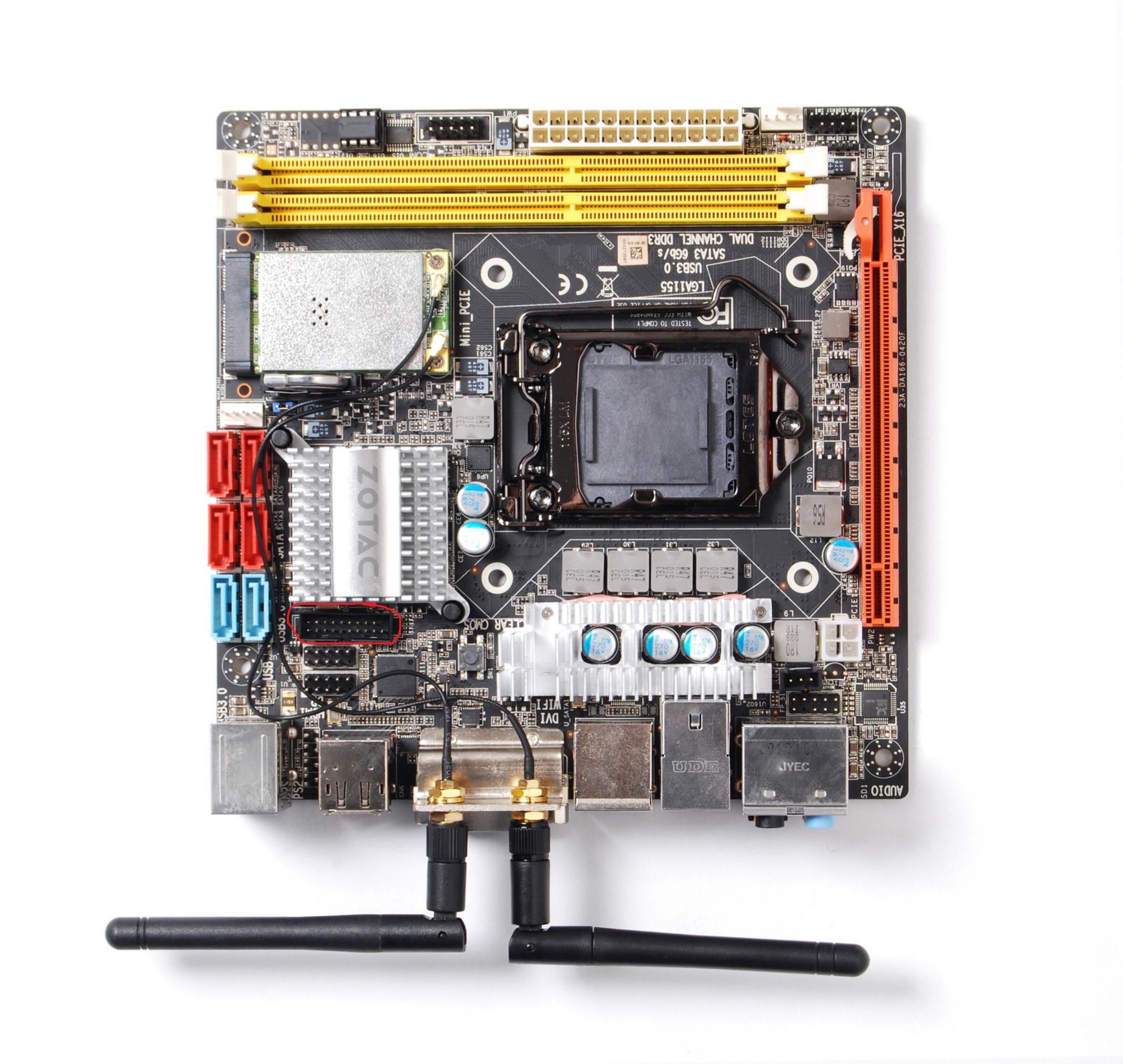

Ich habe soeben von amazon einen Cardreader CSL bekommen mit USB 3.0
ich habe folgendes motherboard zotac H67

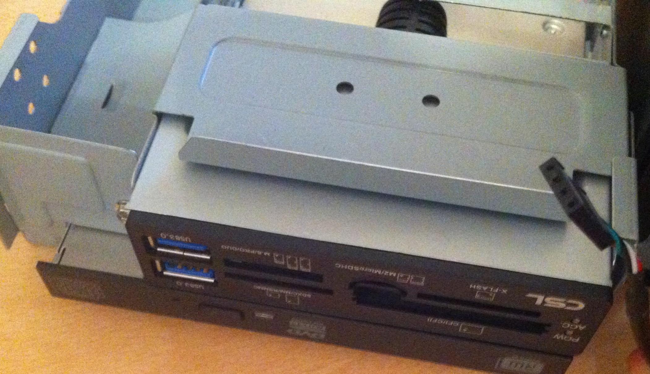

ich habe es nun eingebaut und den breiten usb Stecker aufs motherboard verbunden jedoch weiß ich nicht wohin mit dem 4 Pin stecker ?
oder hätte ich einen anderen anschluss bzw. Cardreader benötigt ? h67itx-c-e_image1.jpgIMG_3064.jpg
Großer blauer Stecker für die 2 USB 3.0 Anschlüsse -> Korrekt gesteckt
Kleiner schwarzer Stecker die den USB 2.0 Cardreader -> In USB 2.0 Buchse auf dem Board stecken...
Bitte auf PIN-Belegung achten, damit das auch funktioniert
Der vierpolige Stecker macht quasi die Hälfte dieser Doppelreihigen aus, was einem von 2 möglichen USB-Ports pro Anschluss entspricht. Du musst im Handbuch checken, welcher PIN für USB-Power (+5V) ist und da kommt quasi das rote Kabel von deinem 4-poligen Stecker drauf.

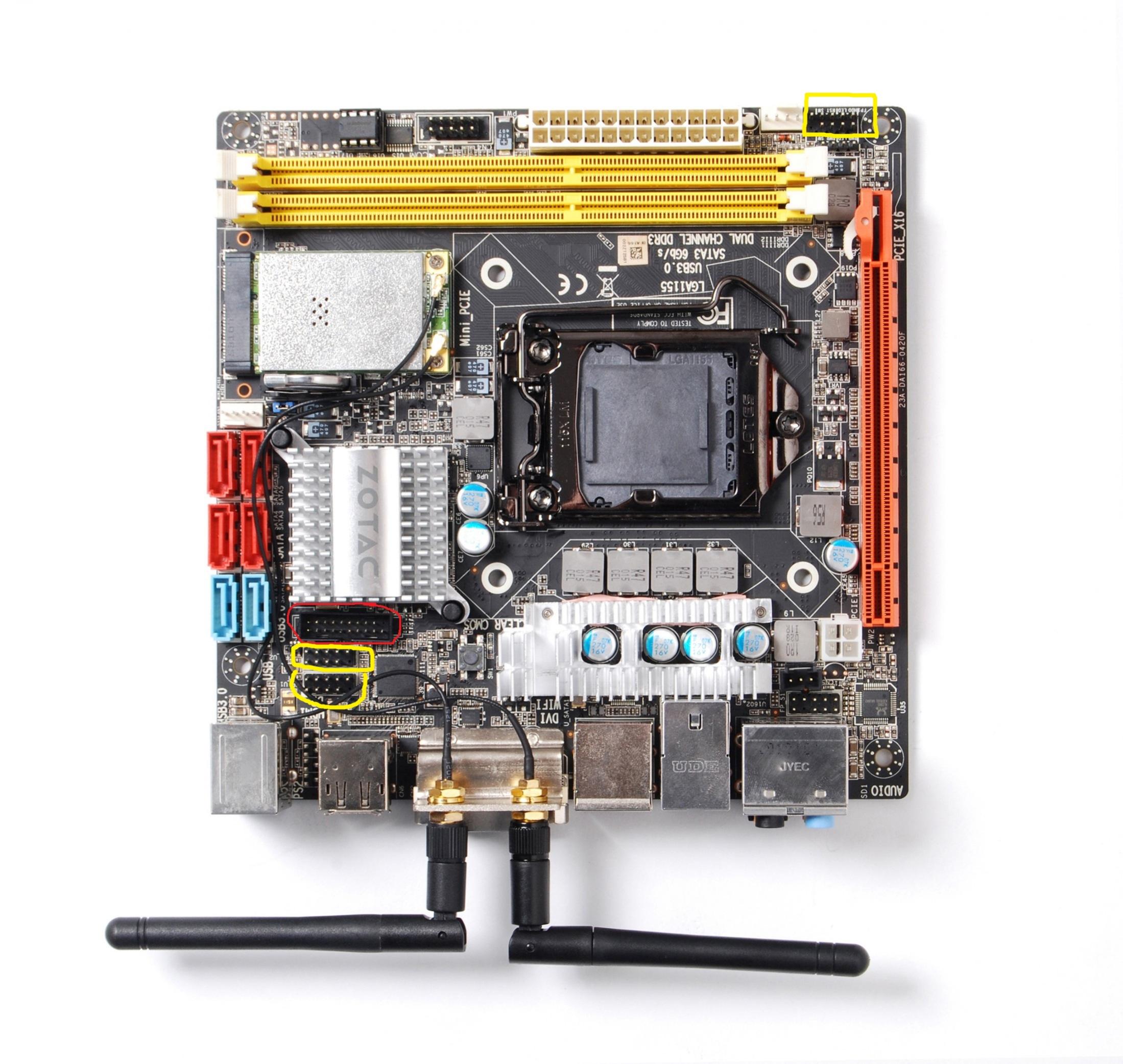

also du meinst einen der gelb markierten ?
ich probiere einfach alle aus da ich im web keine info zu den 5v finde und keine Anleitung mehr habe.
müsste ich was im bions umstellen ?
USB Header sind Standardisiert. Die sind auf allen Mainboards gleich beschaltet. Und zwar so.
Eventuell muss Du im Bios was ändern. Man kann im Bios die zusätzlichen USB Anschlüsse auf dem Board meist aktivieren / deaktivieren. Du musst sie dann eben aktivieren.
