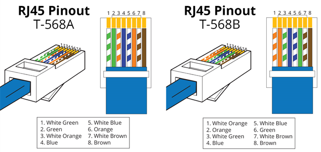

Ich schätze das das Problem hier beim nicht sauberen Anschluss der Stecker/Dosen liegt.
Die Dosen bzw. Kabel müssen so belegt sein:
Entweder alle Dosen und Stecker wie auf der linken Seite zu sehen beschalten oder alle Dosen und Stecker wie auf der rechten Seite zu sehen beschalten.
Für welche der beiden Varianten du dich entscheidest, ist egal. Hauptsache du machst es an beiden Enden des/der Kabel gleich.
Zu jeder der vier farbigen Leitungen (grün, blau, braun, orange) gehört eine damit verdrillte, weiße Leitung und die Verdrillung muss so weit wie möglich bestehen bleiben.
Auch ist darauf zu achten die Schirmung korrekt anzuschließen. Die Schirmung darf keinen Kontakt mit den Adern haben.
Wenn nur exakt 100MBit übertragen werden, wird es ganz einfach so sein das eine oder mehrere Adern nicht korrekt angeschlossen wurden.
Alternativ kann es sein das irgendwo in einer Einstellung ein Anschluss auf 100MBit/s gedrosselt ist.
Ich nehme immer die B Variante, weil A für die Amerikanische Version steht und amerikanische Standards brauchen wir in Europa nicht ;)
Wie Raijin und fanaticmd vermuten, dürfte es an falscher Verkabelung liegen.
Schau auch, dass die Isolierung (mit Metalldraht) nirgends in die Adern hineinragt.
Variante A ist aber dennoch irgendwie überall, B kenne ich nur vom Papier. Wenn ich überall A vorfinde, mache ich damit weiter. 🙂
