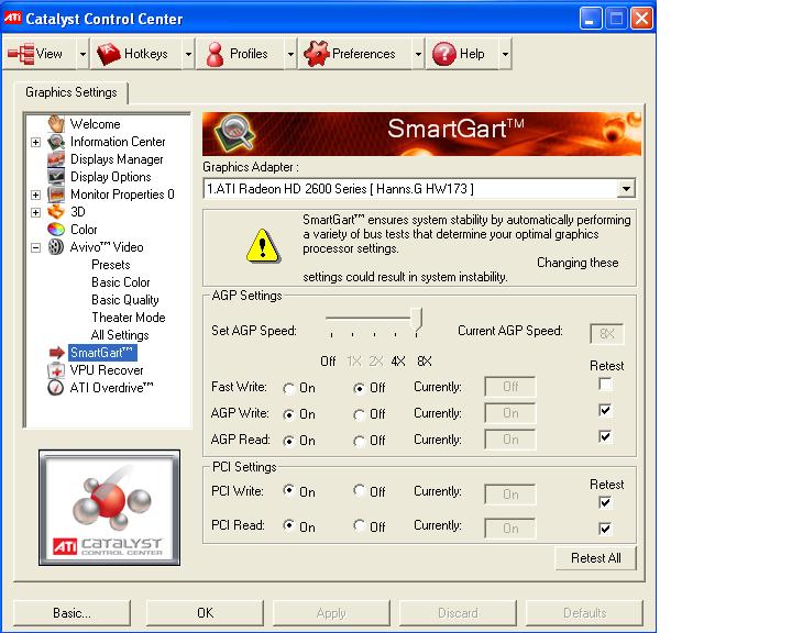

warte hier ist ein bild im anhang
nur komisch, oben wo der bildschirm ist, siehst es ja auch. das da ne 2600serie drin steht
trotz das ich die gar nicht habe
nur ne 1650Pro AGP

Evtl. könntest Du (screensh) nochmal fastwrite aktivieren, aber kein Plan ob das nützt...
