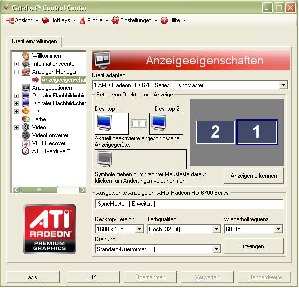

Im Catalyst Control Center (sreenshot) werden alle 3 Monitore erkannt, ich kann sowohl MonitorA & MonitorB als auch MonitorB und MonitorC aktivieren, nur nicht alle 3 gleichzeitig! What am I doin wrong?

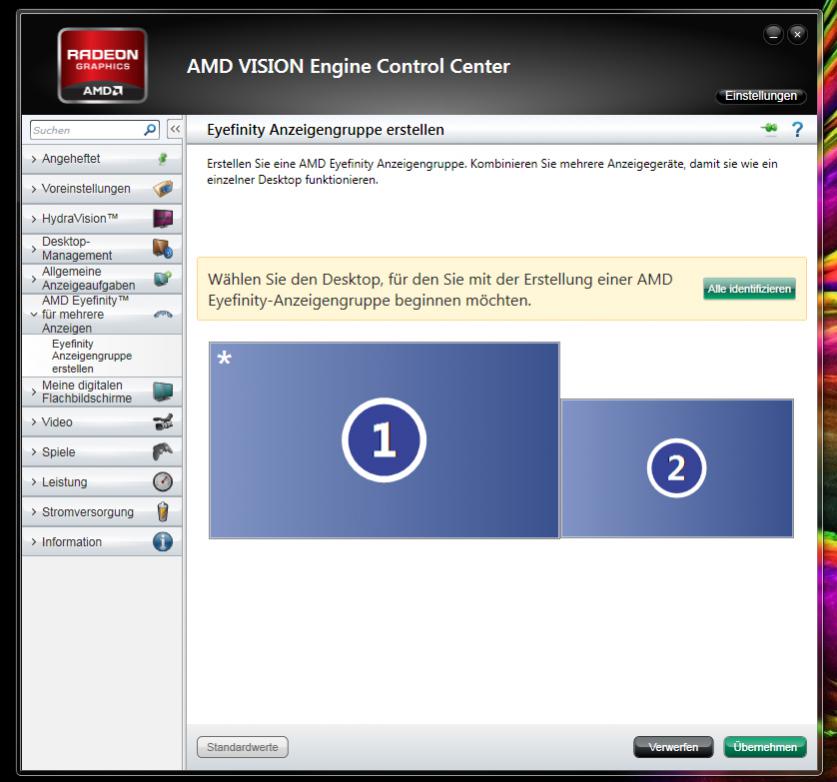

Das Problem ist, dass man bei Eyefinity nicht einfach den Desktop auf den dritten Monitor erweitern kann. Du musst stattdessen die Monitore zu 'ner Gruppe zusammenschliessen, leider fehlt der Menüpunkt in deinem CCC.
So sollte das aussehn, bei dir halt mit drei Bildschirmen:
eyefinity-jpg.237382

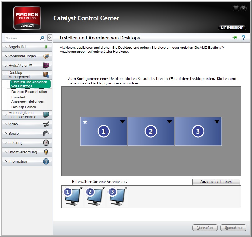

Ich habe mittlerweile win7 eingerichtet. Ich startete also das System, installierte alle System Treiber fürs BIOS und legte dann noch die Grafikkartentreiber Cd ein. Restart und sofort wurden alle 3 Monitore erkannt und sogar automatisch eingerichtet.
Unter win764bit professional funktioniert also alles einwandfrei!!!

So sieht das ganze btw aus:
