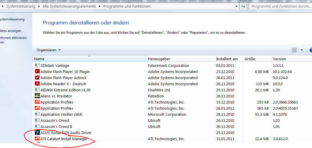

oliveron schrieb:
Nun ist das schon ein Treiber mit dem reinen AMD Logo und ich stelle fest, dass es weder unter Programme, noch unter Software eine Deinstallation der - ehemals - Ati Software gibt. Früher gab es das noch.
Vielen Dank für sachdienliche Hilfe.
Bist Du Dir da wirklich sicher?
