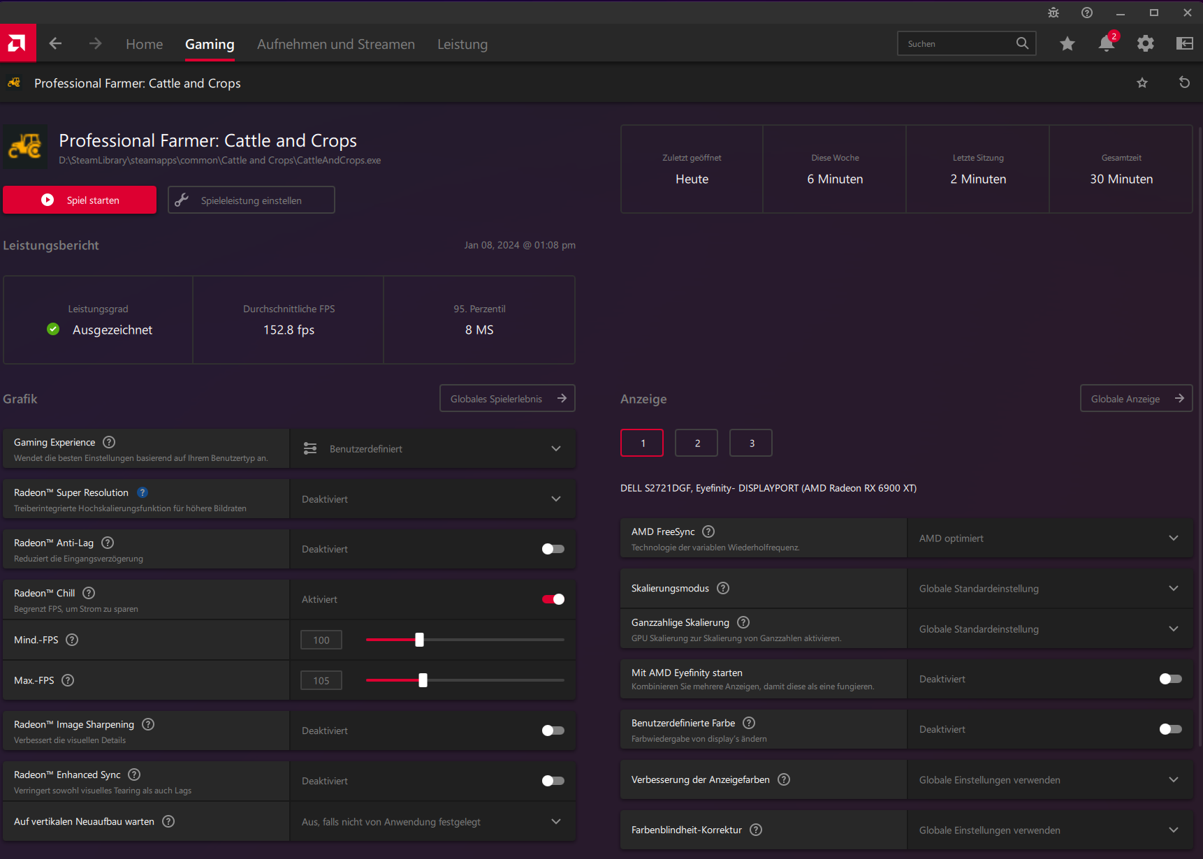

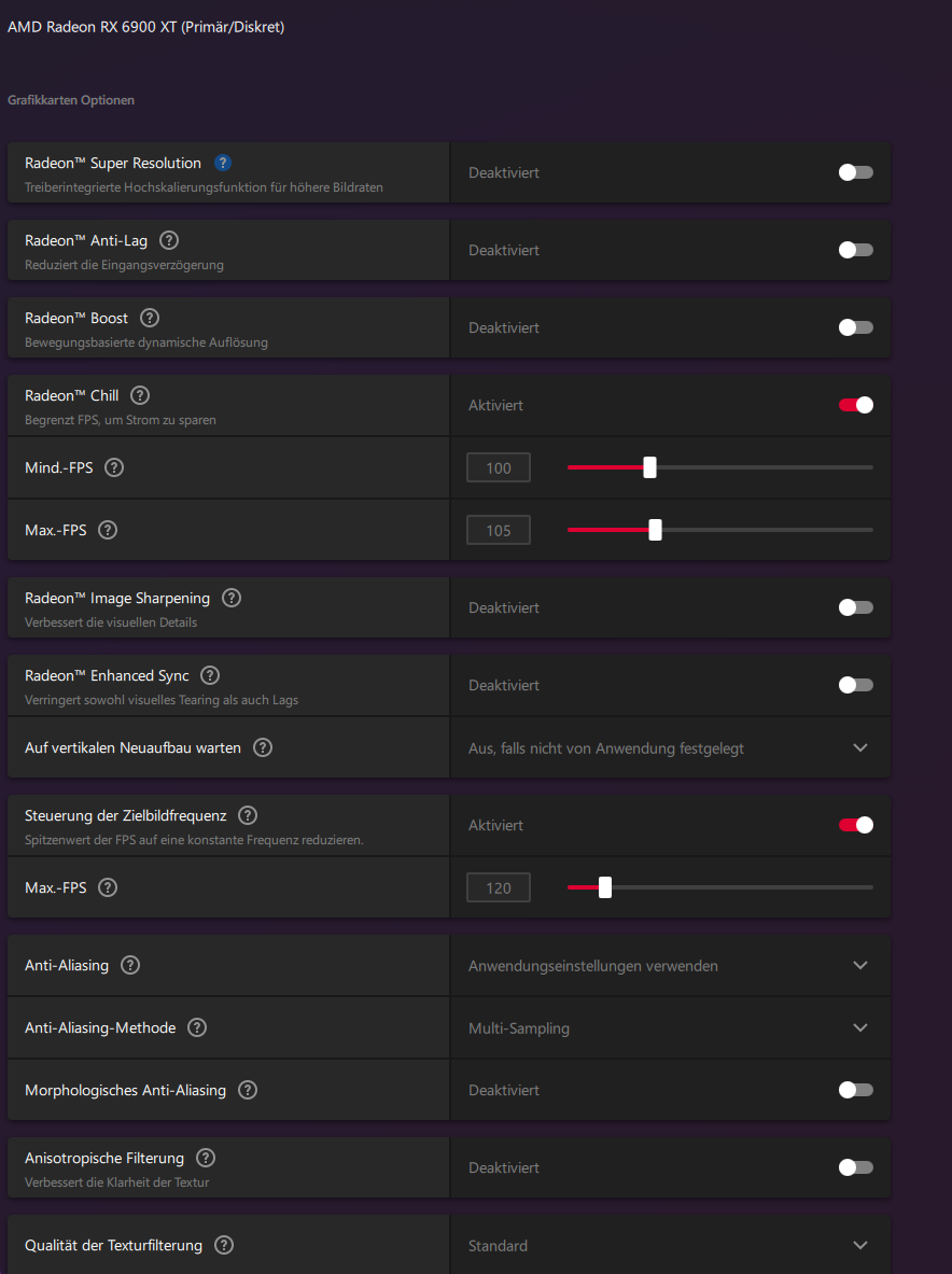

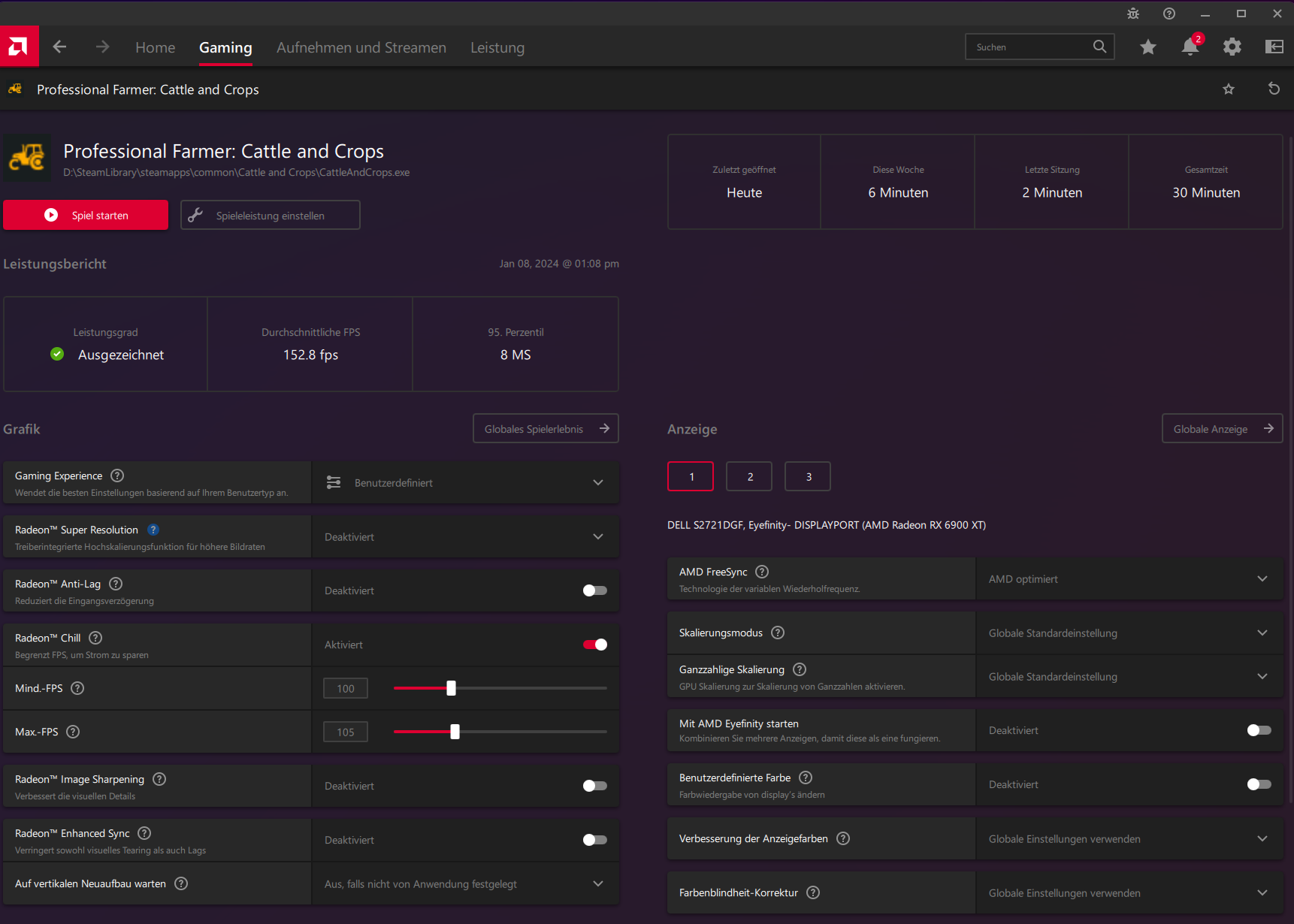

Habe es bis jetzt so versucht:
Ja, Fenster-/Vollbildmodus ist der Schlüssel!
Habe ja Tripplescreen, das sieht in dem Spiel aber nicht so gut aus, daher habe ich das Spiel im Fenstermodus laufen und mir das Fenster auf den mittleren Bildschirm gezogen.
Da greifen die Begrenzer wohl nicht.
Nun habe ich die beiden äußeren Bildschirme ausgeschaltet und den Vollbildmodus im Spiel aktiviert.
Funktioniert! Das Spiel bleibt bei 120FPS, wie im FTRC eingestellt.

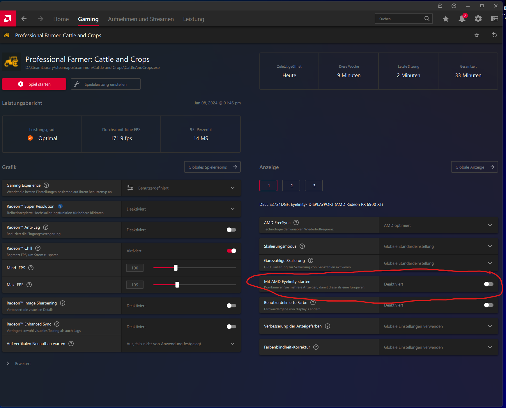

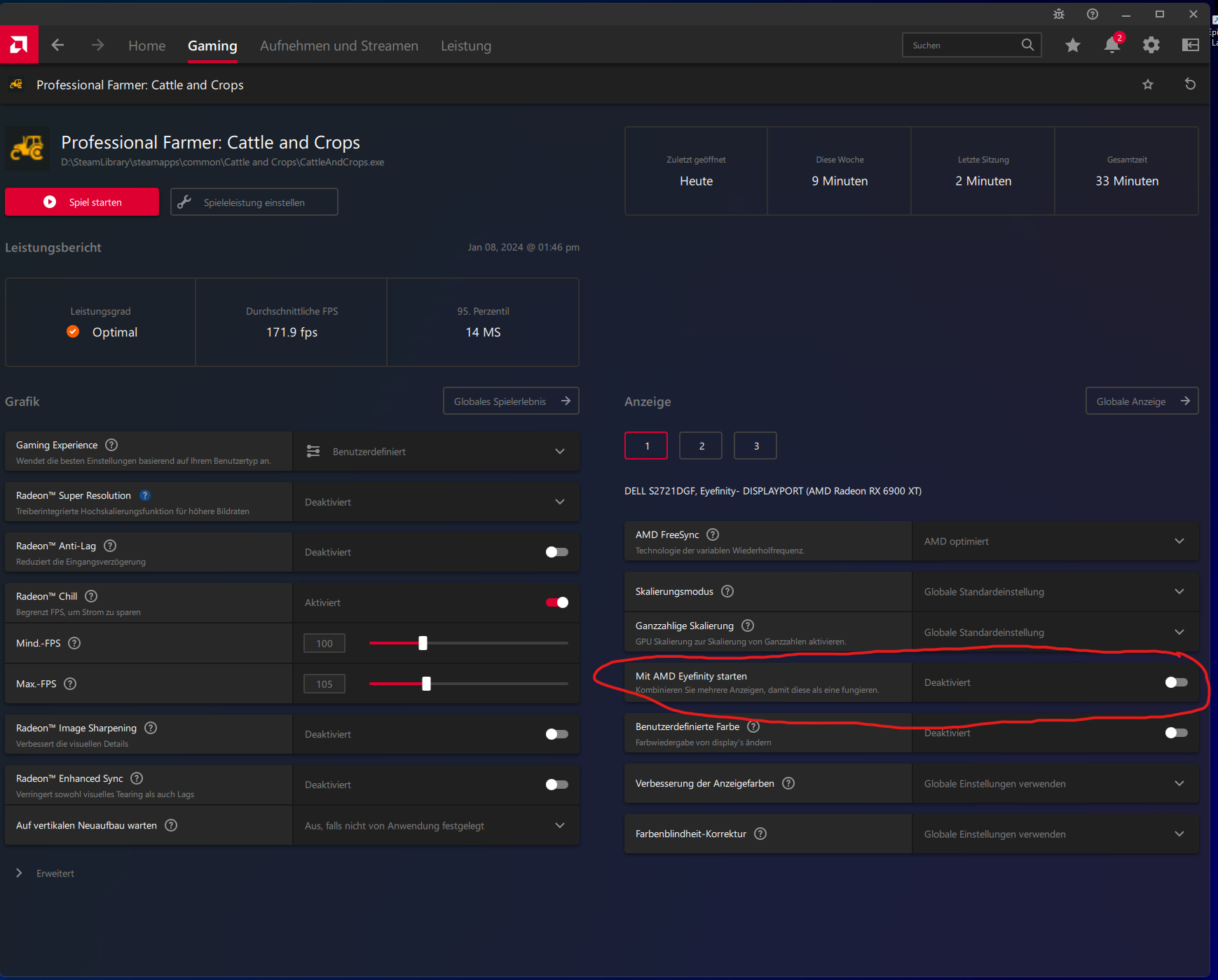

Diese Einstellung hat dabei leider gar keine Auswirkung:

Gibt bestimmt auch einen Hotkey um Eyefinity an und abzuschalten. Dann verhalten sich die drei Monitore wieder wie einzelne Monitore anstatt wie ein großer Monitor. Aber das weißt Du sicherlich :-)
Hallo HISN, ja, das wusste ich bereits, daher wunderte es mich ja, dass die im Screenshot gezeigte Einstellung keine Auswirkung auf den Eyefinitybetrieb hatte.
