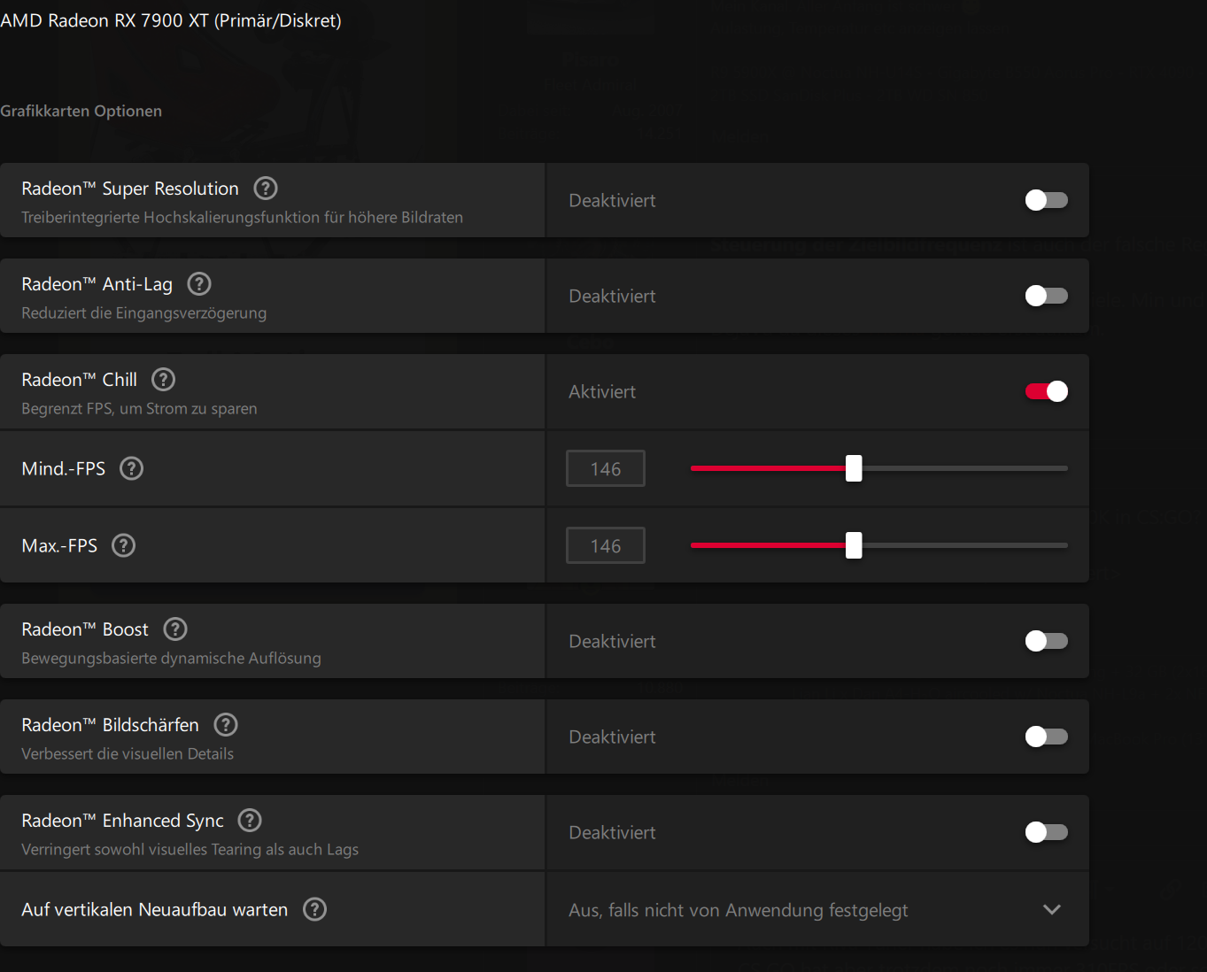

Ich spiele mit dem oben genannten PC meist CS GO und die FPS im Spiel liegen bei über 310FPS, mein Monitpr unterstützt aber nur 120Hz daher wollte ich die FPS nun reduzieren und habe das mit AMD Adrenaline versucht.
Ich habe versucht die Steuerung der Zielbildfrequez auf max. 120Hz zu stellen, das geht auch nur im Spiel bringt es keine Änderung - noch immer die 310FPS.
Danach habe ich es wieder deaktiviert und bei Radeon Chill die max. FPS auf 120Hz gestellt, danach hatte ich im Spiel nur so 40-50FPS.

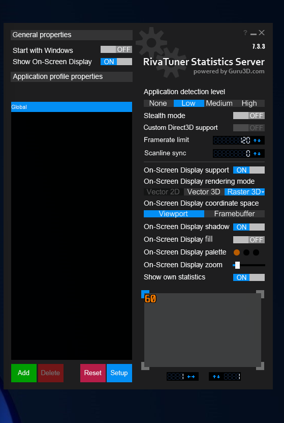

Funktioniert die FPS-Begrenzung im Riva Tuner?

AMD Chill ist der richtige FPS Limiter für Spiele. Min und Max einfach auf den selben Wert stellen. Hatte gerade ein DejaVu da dieses Thema gerade erst aufkam.

Auch mit Riva Tuner habe ich es nun versucht auf 120FPS zu limiteren.

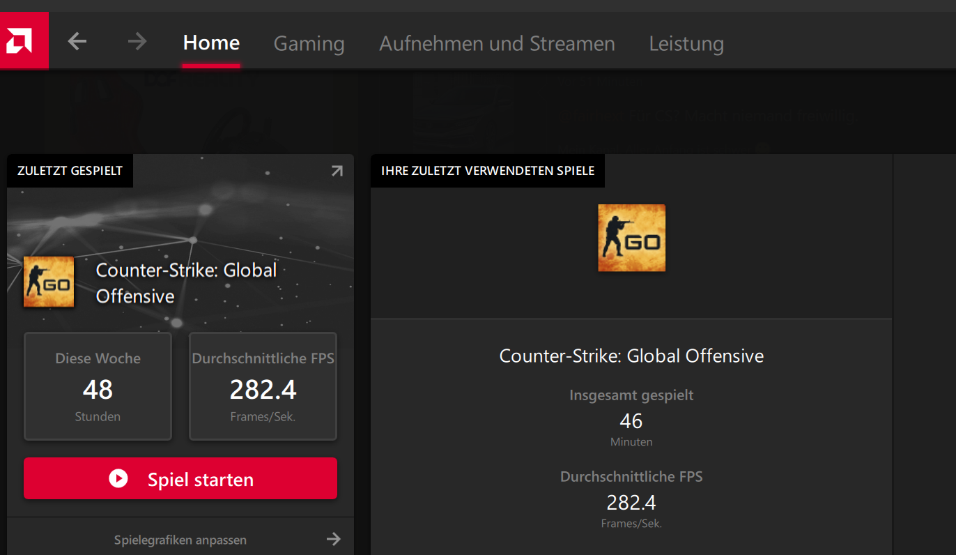

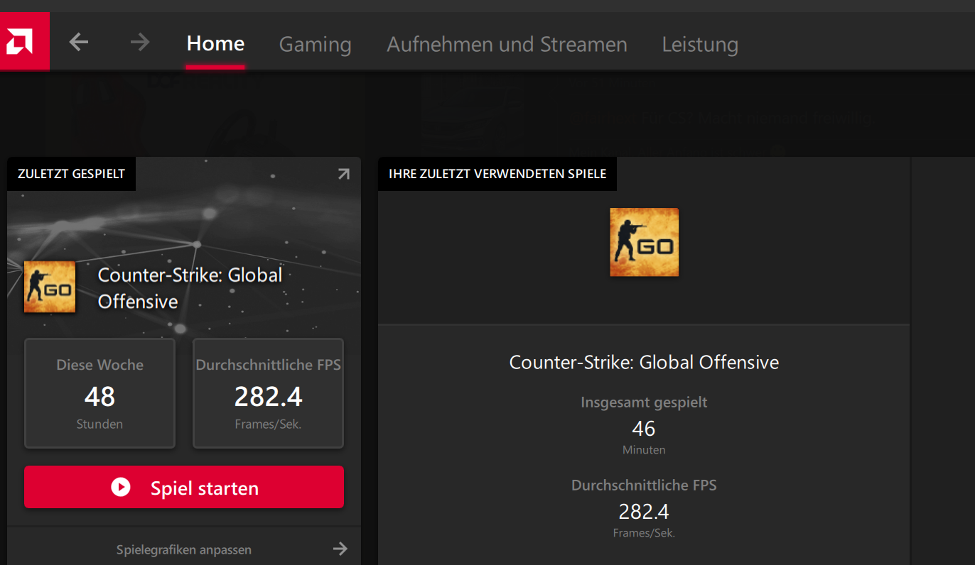

CS GO hat aber trotzdem noch immer 310FPS oder sogar mehr und eine GPU Auslastung von 99%.

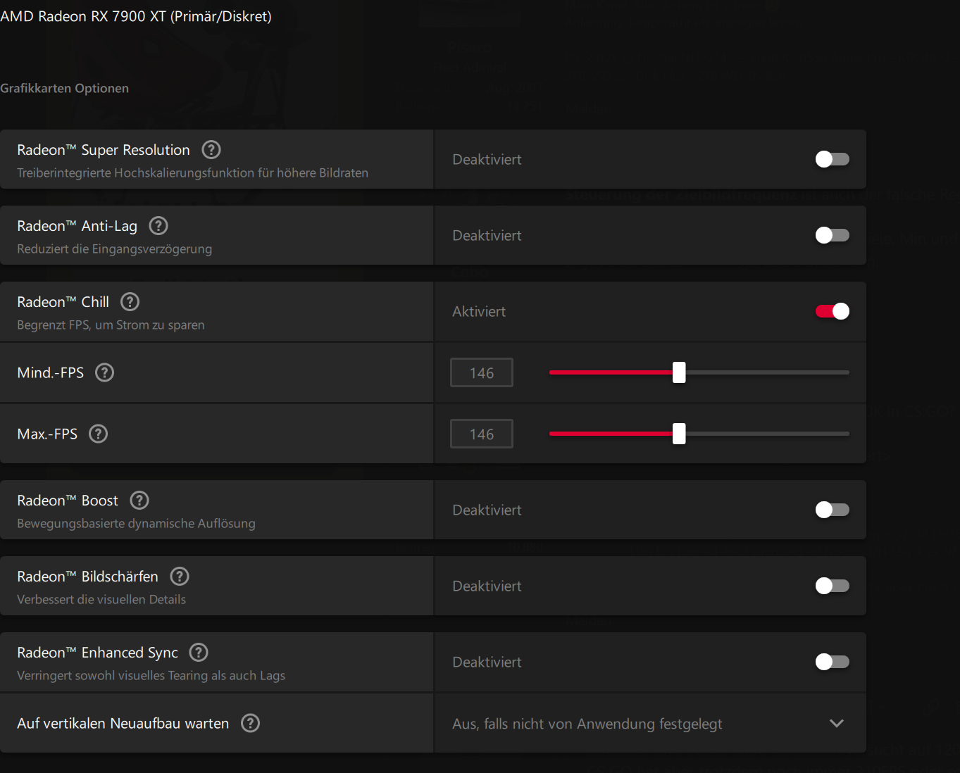

Bei der Radeon Software habe ich bei Chill auch versucht mit 144FPS bei minimal und maximal.
Im Spiel zeigt es mir aber immer weit über 300FPS an.

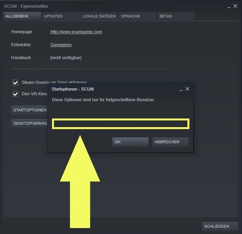

Spielst du über Steam bzw startest das Spiel über Steam?
Dann gib in den Eigenschaften CS GO - Startoptionen +fps_max 120 ein.

CS GO geht wirklich nur mit den Startoptionen zu begrenzen, alle anderen Programme (Adrenaline, Riva Tuner) helfen nicht.
Aber geht nun - Danke!
