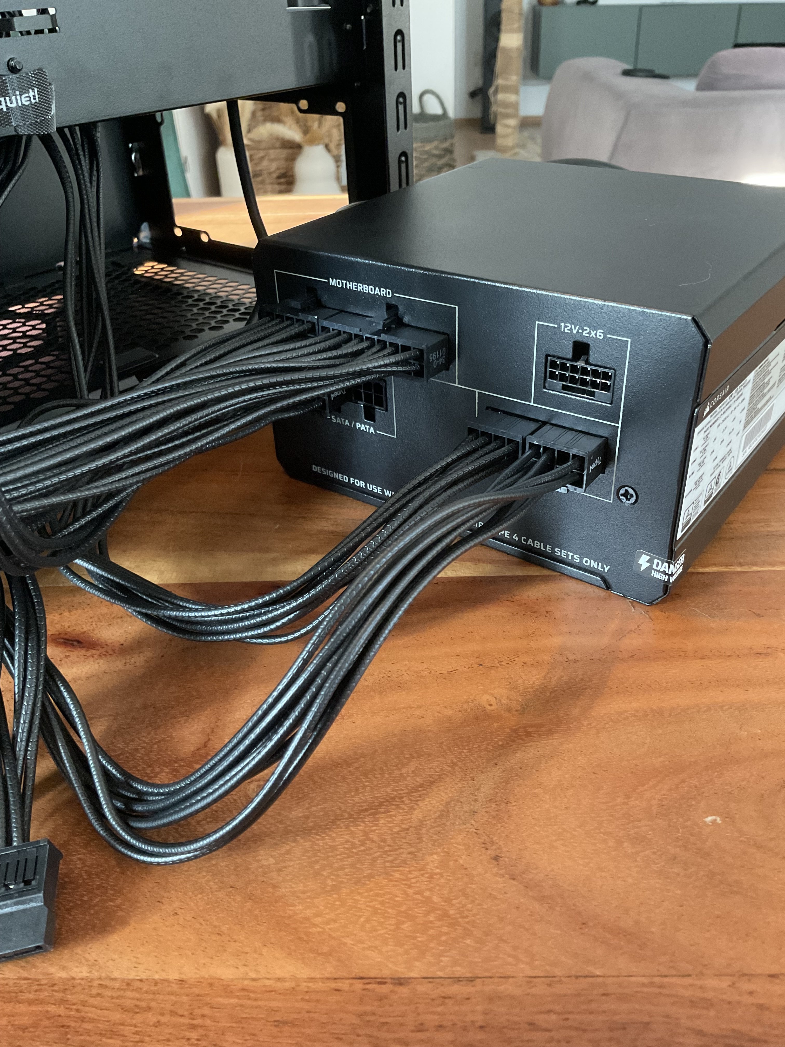

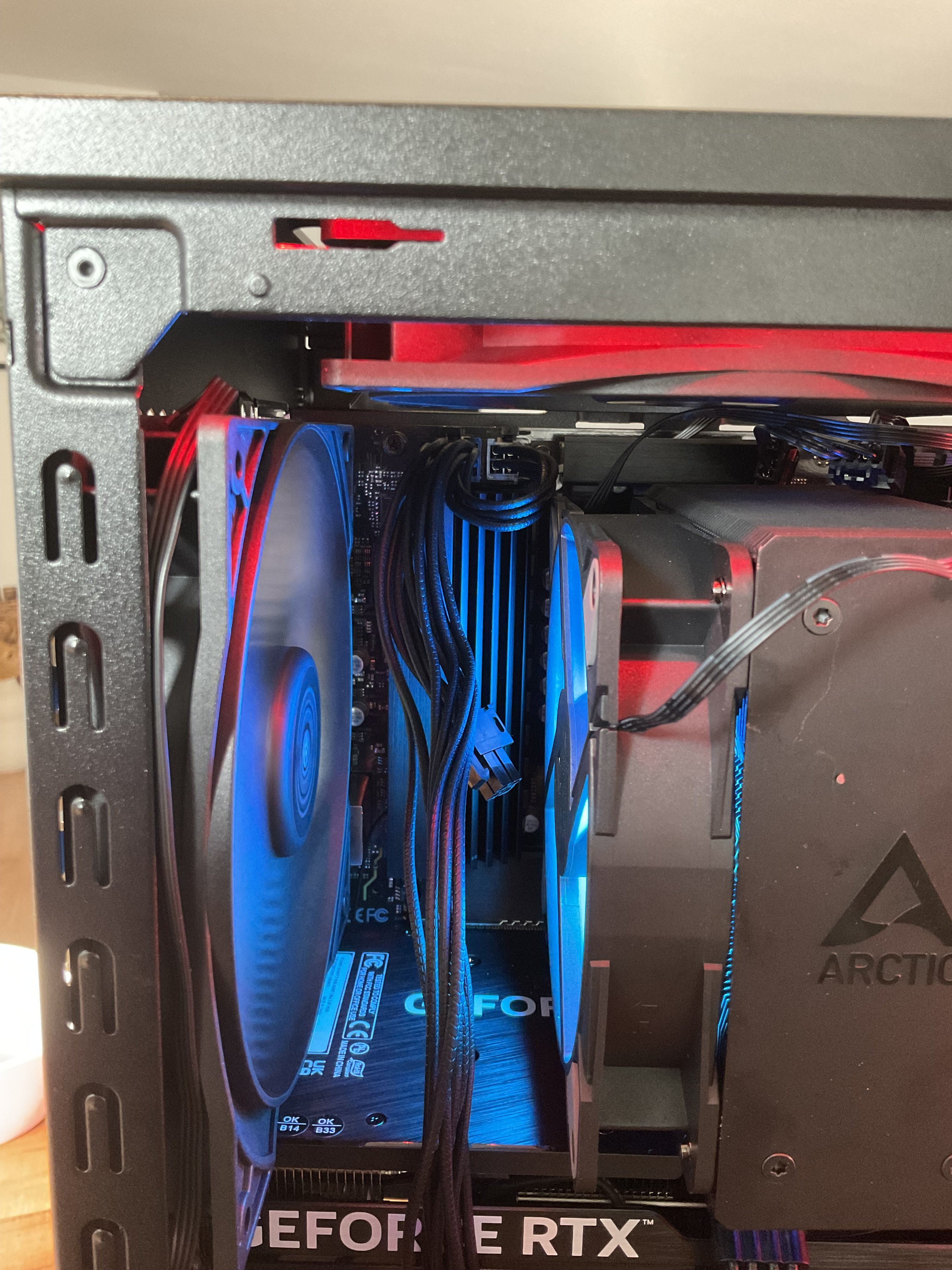

ich habe mir vor Kurzem die CB1000 Zusammenstellung gekauft und nach dem Zusammenbau leuchtet die Mainboard LED dauerhaft rot/gelb.
Das Gerät startet nicht wie erwartet. Kein Bild.
Ist nicht mein erster PC und beim Zusammenbau war ich mir „eigentlich“ ziemlich sicher.
Folgendes habe ich geprüft:
-CPU sitzt richtig
-Kabel sind richtig gesteckt
-Netzteil richtig belegt
Vielleicht habt ihr noch ein paar Ideen, bin am verzweifeln.

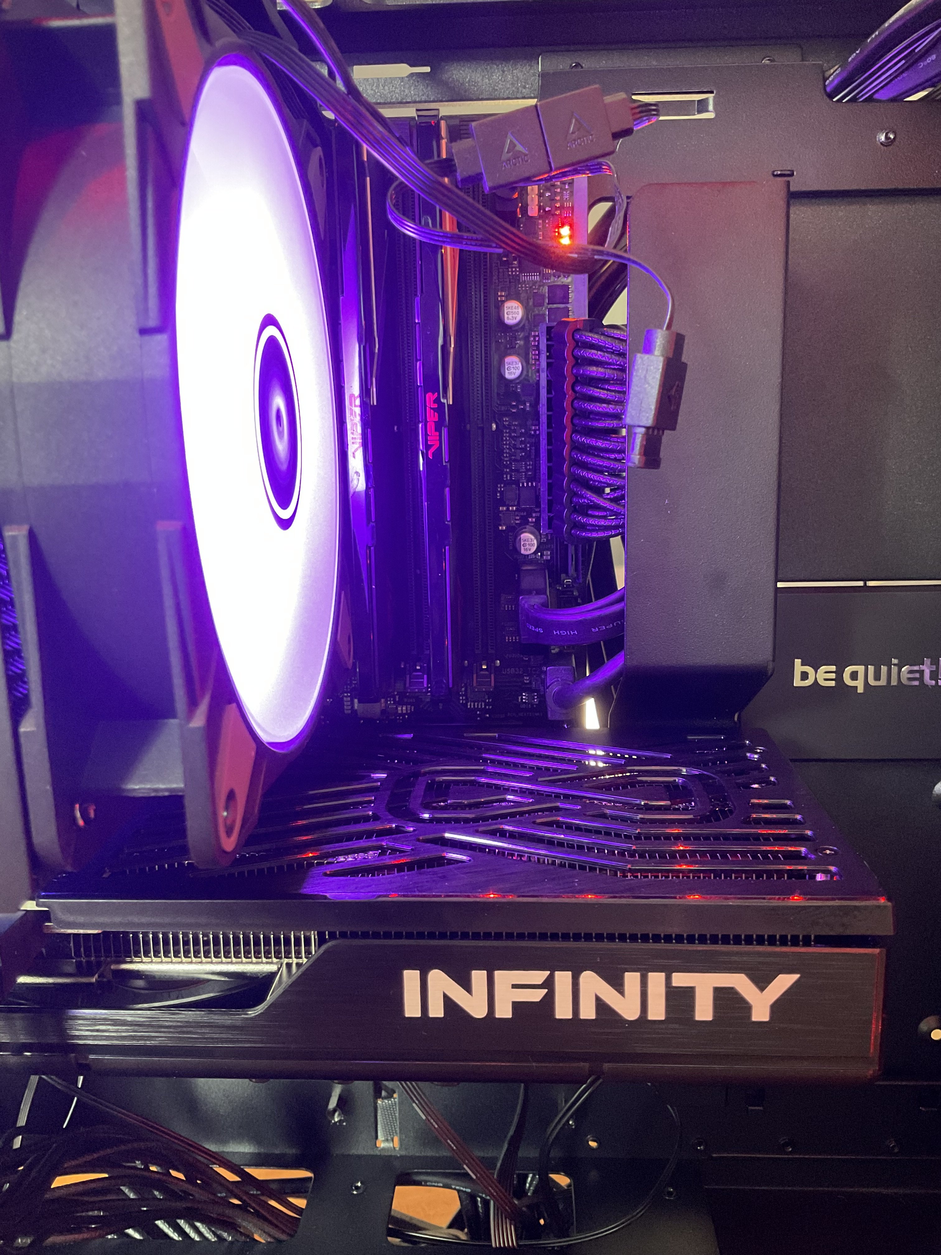

Der RAM sitzt in den falschen Slots.
Der muss in A2 und B2. Du hast ihn in A1 und B1 gesteckt.
Bitte einmal umstecken. Sollte das nicht funktionieren, dann nur einen Riegel in A2 versuchen, ggf. beide jeweils einzeln.

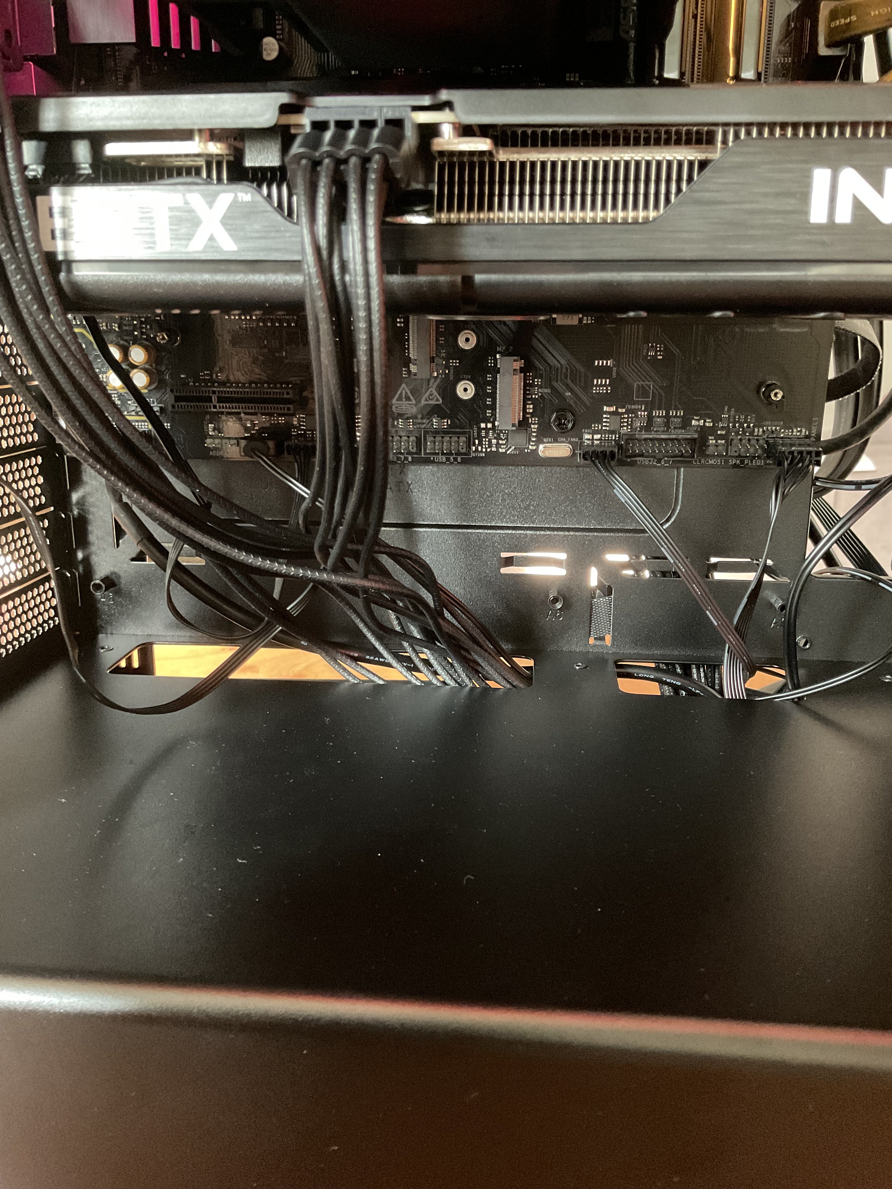

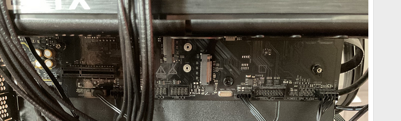

Zum Fehler: der Grafikkarten Slot hat einen Fehler.
Was noch komischer ist: das Bild wird nur ausgegeben wenn ein Riser Kabel dazwischen geklemmt ist…
Bin drauf gekommen als die Grafikkarte im Haupt-PC problemlos läuft. In diesem ist ein VGPU-Mount verbaut. Ich vermute das auf dem Board die Kontakte irgendein Problem haben und der Kontakt zum Riser Kabel besser anliegt.
Board geht morgen zurück, bin fertig mit den Nerven.
Stell mal besser erst den PCIe-Modus manuell runter, auf z. B PCIe 3.0/4.0 wenn vorher 5.0 oder "Auto" aktiv war.
