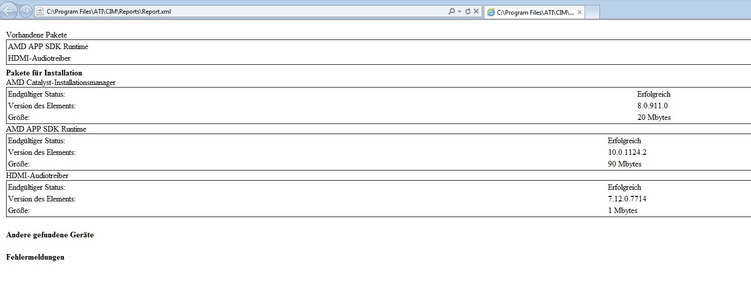

auf meinem neu zusammengestellten pc (siehe unten) lässt sich ccc nicht installieren bzw. bei der installation werden nur 3 komponenten installiert ( catalyst install mgr, usb und noch was unwichtiges). der eigentliche ccc ordner bleibt leer. meine ga hd 7870 wird danach logischerweise auch nur als standard vga erkannt.
