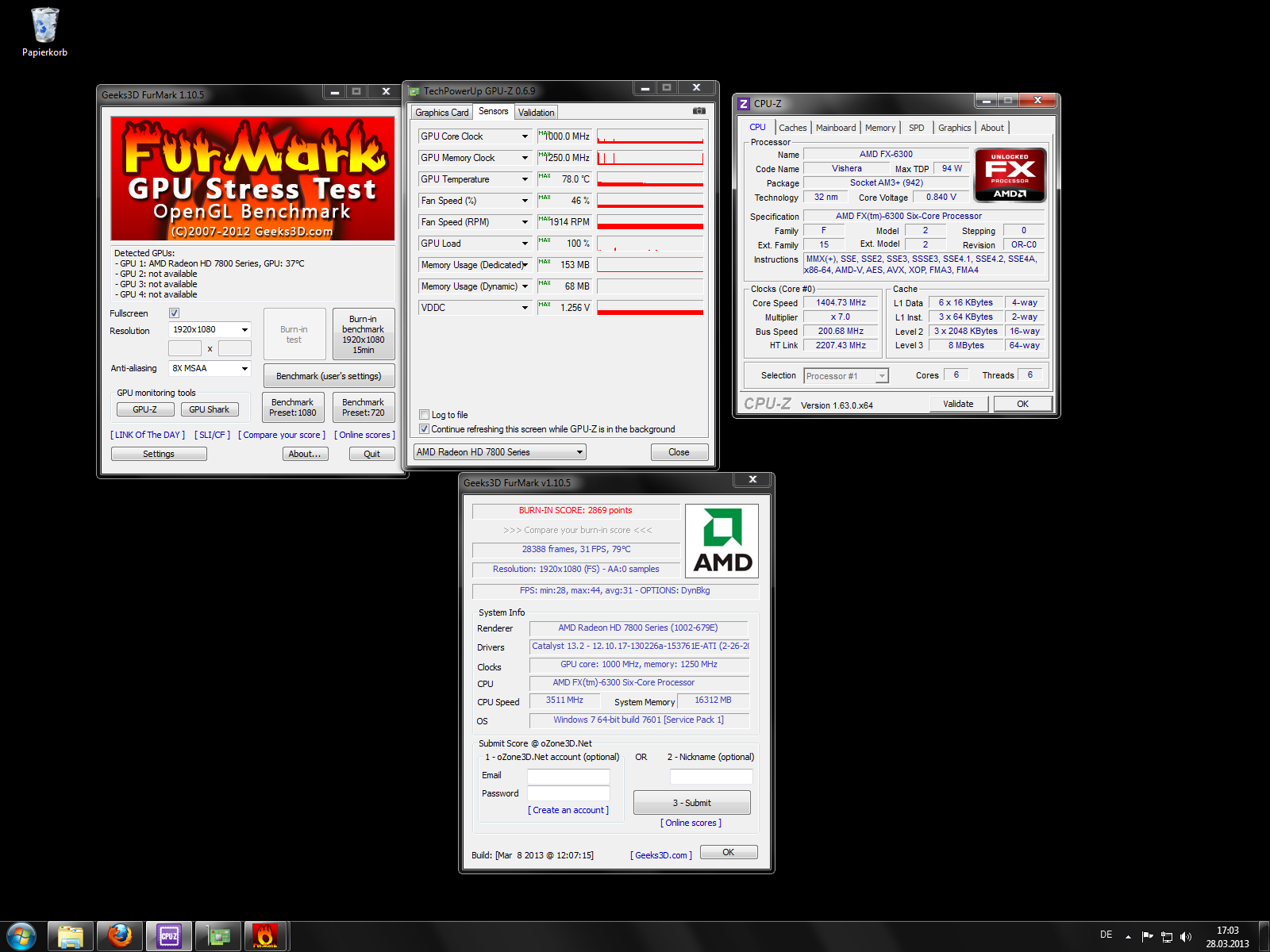

So hier mal die Maximalwerte siehe bild GPU-Z. Bei Furmark habe ich den Standarttest gemacht 15 min. Temp geht nicht über 79%. Lautstärke von der Graka gar nicht vorhanden. Muss mal ein anderes Testprogramm suchen. Ich glaube der sache nicht so ganz. Kann nicht sein das sie so leise ist. Ok sie hat nur 50% gedreht deswegen vllt. Habe auch ein Shooter gespielt und die Temperatur ist auch nicht höher gegangen. Ist ein neues System wo ich noch nix drauf installiert habe ausser ein paar Programmchen und ein Spiel.

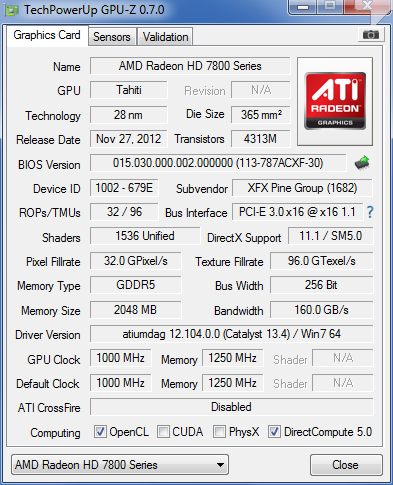

Ich habe mir bei m**f**ory auch eine XFX HD 7870 DD für 180€ bestellt und habe scheinbar das gleiche Modell mit einem Tahiti Chip wie du erwischt:6ua.png
Hier scheint schon die neue Bios-ver. 787ACXF-30 drauf zu sein. Es gab auch keine Fehler bisher. Bin mir jetzt auch net sicher ob ich diese Karte behalten, oder nochmal gegen das gleiche Modell bzw ein anderes austauschen soll. Die erste bestellte Karte hatte einen Pitcairn XT drin( jedoch starkers Spulenfiepen unter Last).
habe mit der Tahiti etwas Farcry 3 auf sehr hohen Einstellungen gespielt. Die Karte lief dabei Konstant über 84°C(maximal bei 89°C @~2730rpm, 72%), also deutlich hörbar. Idle läuft die Karte wie bei dir mit 0.95V (last 1.15v)
