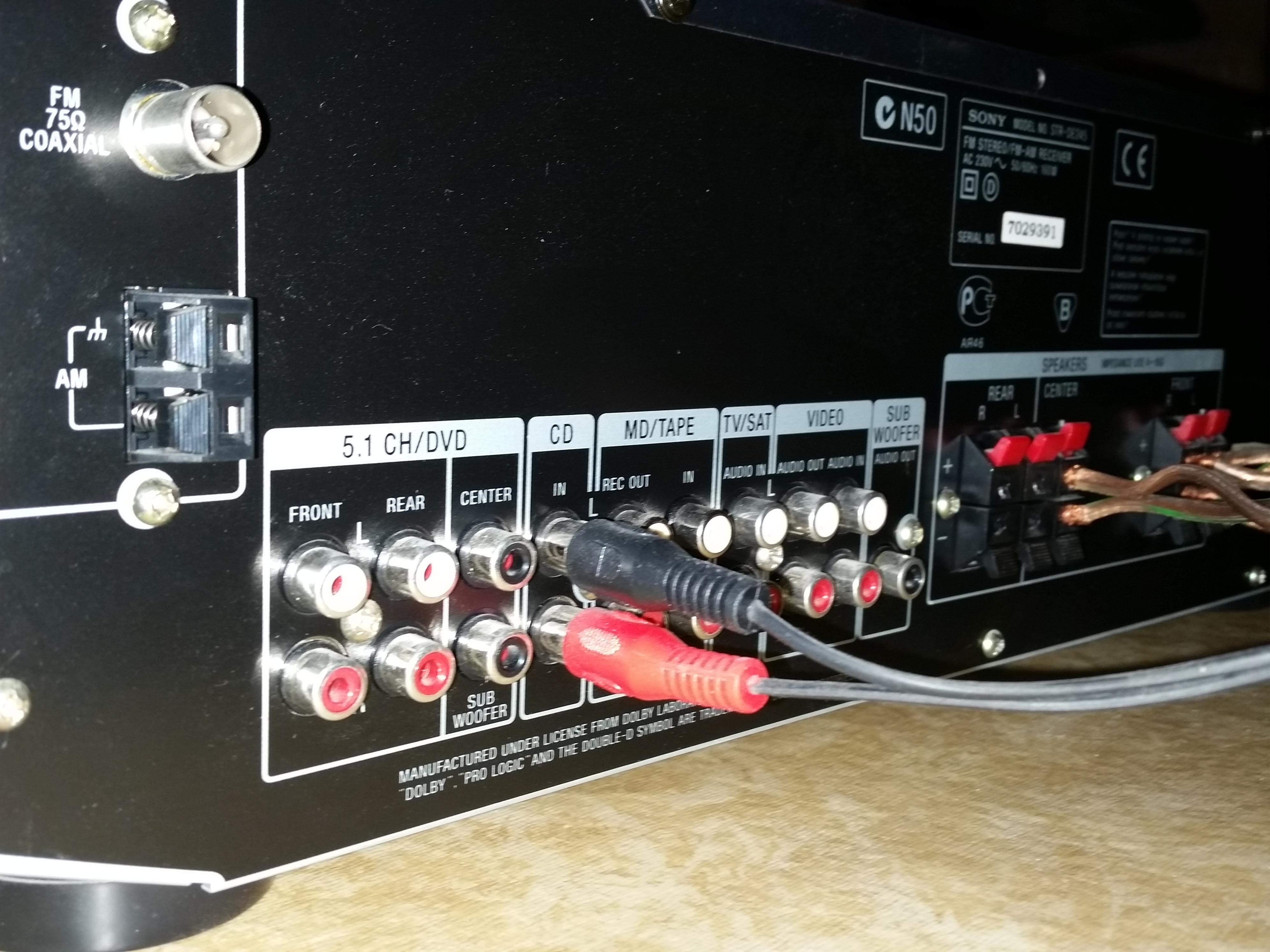

Eine kurze Fragen and die Hifi Experten hier im Forum. Ich habe hier noch einen alten Center Speaker und würde den gerne and meinen 5.1 Verstärker anschließen. Bis jetzt waren nur 2 Front Speaker angeschlossen. Für die Front Speaker nutze ich ein Y-Cinch Kabel (Rot/Weiß) vom PC -> Verstärker. Ich habe hier jetzt auch noch ein Y-Cinch Kabel mit passender Länge aber am Verstärker gibt es nur einen Anschluss für den Center Speaker (Schwarz). Muss ich mir jetzt ein anderes Kabel besorgen um den Speaker anzuschließen oder geht das auch irgendwie mit dem Y Kabel?

danke fürs Bild. Du hast aktive Eingänge und passive Ausgänge für Lautsprecher. Die mit Chinch sind aktiv. Du hast ja schon einen Lautsprecher angeschlossen am Centerausgang. Wie passt das mit Y-Chinchkabel zusammen? Wenn Du einen PC anschliesen willst mußt Du die Chincheingänge deines Verstärkers mit den Klinkeausgängen deines PCs verbinden.

Das wage ich zu bezweifeln, da ich schon seit Jahren nicht aktive Boxen an dem Verstärker betreibe.
grill schrieb:Die Chinch Stecker con CD auf den 5.1 Anschluss in Front und ein 3,5mm Mono Klinkenstecker zu einzelnen Chinch Stecker auf Center.

Also würde es nicht funktionieren wenn ich z.B. das Y-Kabel nur mit einem Stecker verwende und den zweiten einfach nicht anschließe?

Das sind schon Eingänge (zumindest bei 5.1 CH/DVD)
Der TE muss alle Kabel vom PC an den Eingang „DVD“ anschließen (statt „CD“). Dabei kommt das normale Stereo-Signal an „Front“ und Center an Center (ich schätze am PC ist es ein Center/Sub-Ausgang)
Dein „Y-Kabel“ ist ein ganz normales Klinke-Cinch-Kabel und kein Y-Kabel

SilasHammig schrieb:Dein „Y-Kabel“ ist ein ganz normales Klinke-Cinch-Kabel und kein Y-Kabel
Warum sollte 1x Klinke zu 2x Cinch kein Y-Kabel sein?

Nach meinen Verständnis hat ein Y-Kabel einen Eingang und zwei Ausgänge, an denen exakt das gleiche Signal anliegt.
In deinem Beispiel wäre es 1x Mono-Klinke auf 2x Cinch...wenn du das so meinst, gebe ich dir absolut Recht
ist doch ganz einfach, du hast zwei Möglichkeiten:
1. Alles so lassen wie es ist und im Verstärker Menü einstellen, dass du ein 3.0 Setup hast. --> Der Verstärker mixed sich das Signal selber zusammen.
2. Im PC das Setup auf 3.0 Stellen und alle Ausgänge des PCs mittels 3x Klinke/Cinch Adapter(der hat doch 5.1 Klinke oder?) an DVD Anschließen.
Durch dein Y-Kabel hast du jetzt halt keinen Center sondern zwei Front Left Speaker.
kann man machen.... muss man aber nicht.
Wenn ich im Realtek Audio Manager den Test laufen lasse werden Front Speaker und Center korrekt angesprochen. Wenn ich aber einen Film abspiele (MPC-HC) oder über Foobar Musik laufen lasse kommt nichts vom Center, nur den Front Speakern. Irgendwas passt noch nicht so ganz.

Musik ist Stereo. Da kann nur links und rechts was kommen. Um das zu ändern musst du halt gucken ob dein(e) PC/Soundkarte eine Möglichkeit hat auf Multichannel Stereo zu stellen.
Bei den Filmen... Haben die denn eine 5.1 Tonspur?
grill schrieb:Musik ist Stereo. Da kann nur links und rechts was kommen. Musst halt gucken ob dein(e) PC/Soundkarte eine Möglichkeit hat auf Multichannel Stereo zu stellen.
Für Foobar und MPC-HC habe ich in den Einstellungen eine Lösung gefunden. Nur unter Windows, z.B. bei Youtube kommt über den Center noch nichts obwohl ich Youtube Videos die mit Sourround gekennzeichnet sind getestet habe.
