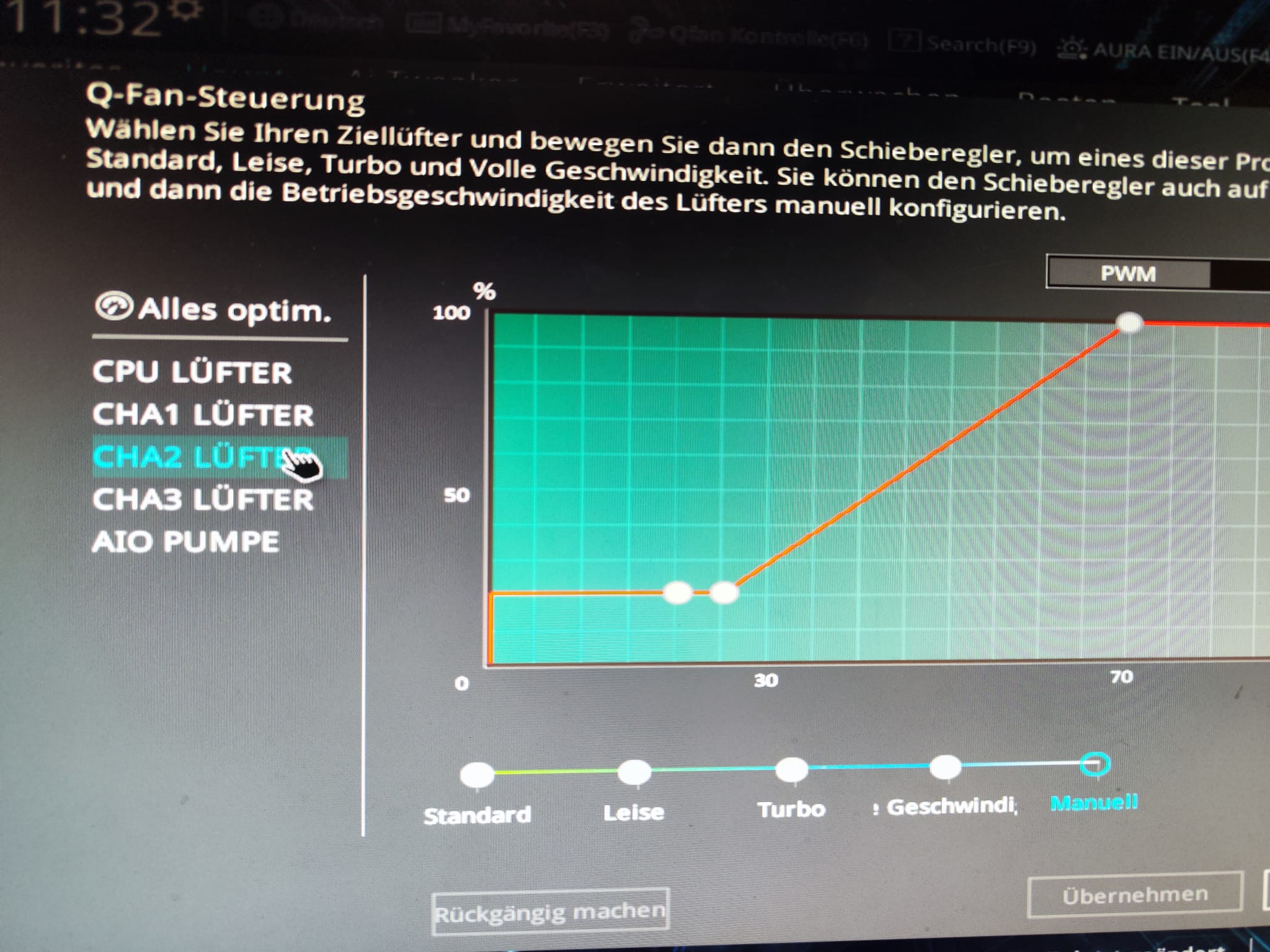

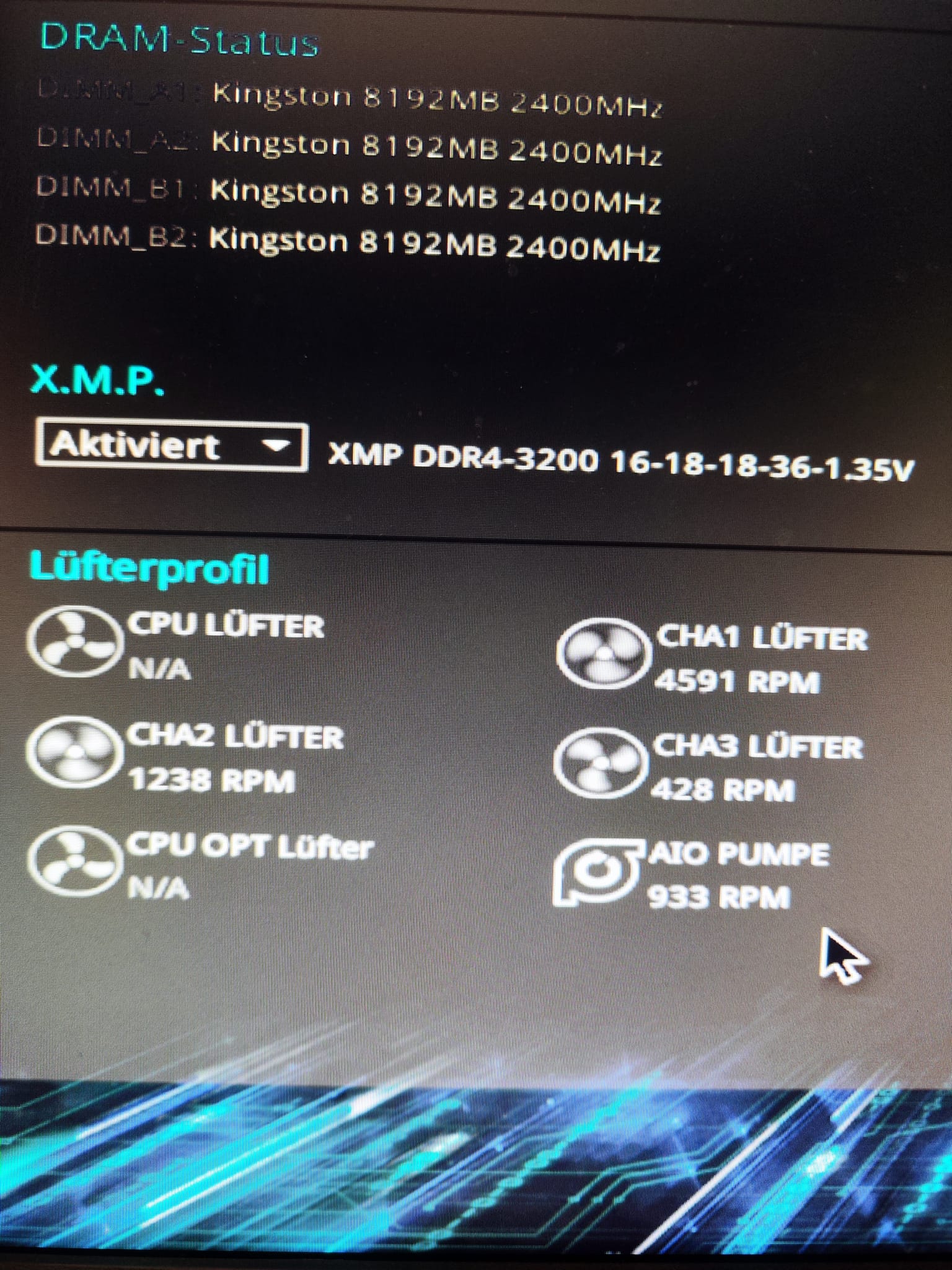

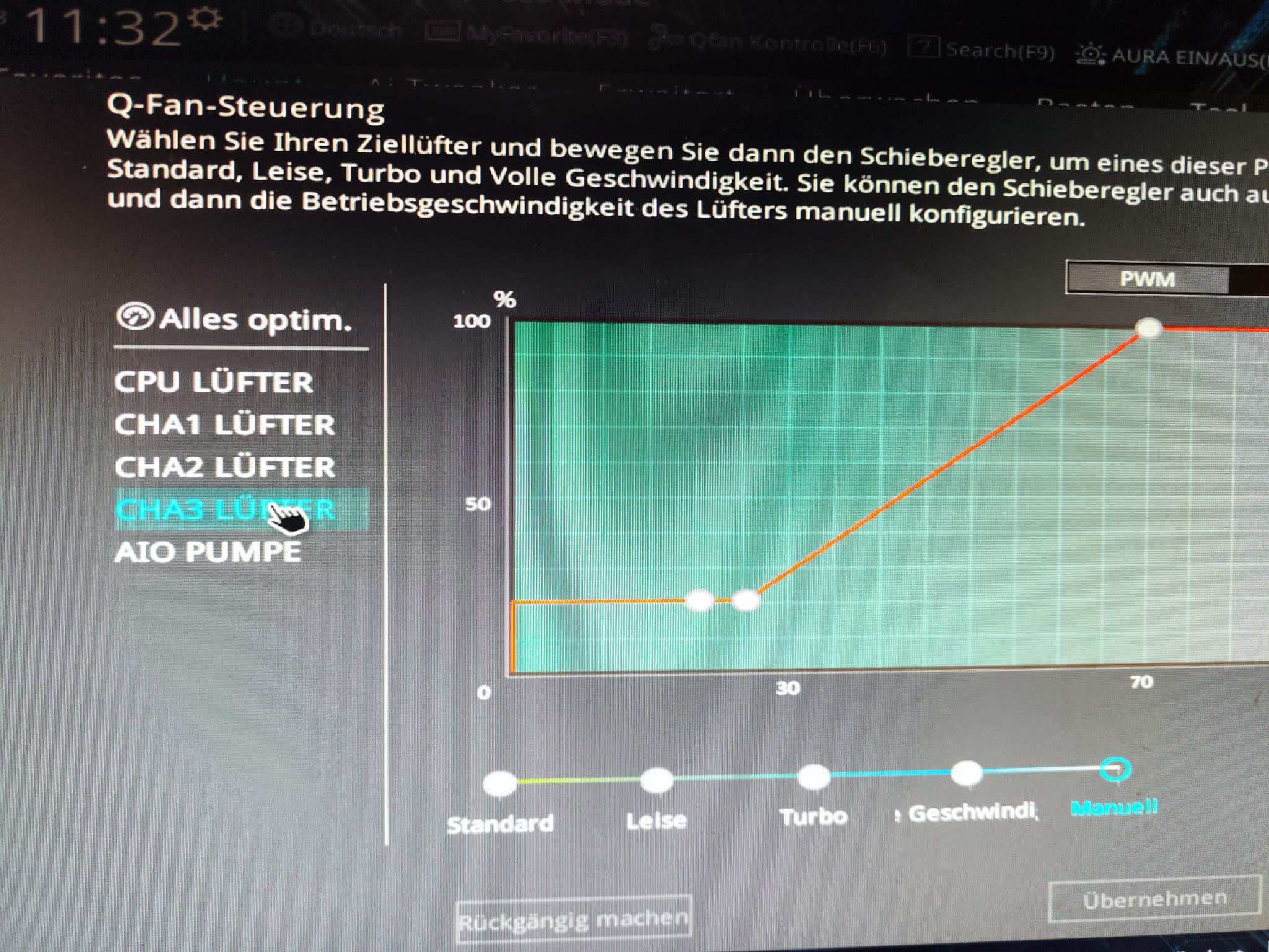

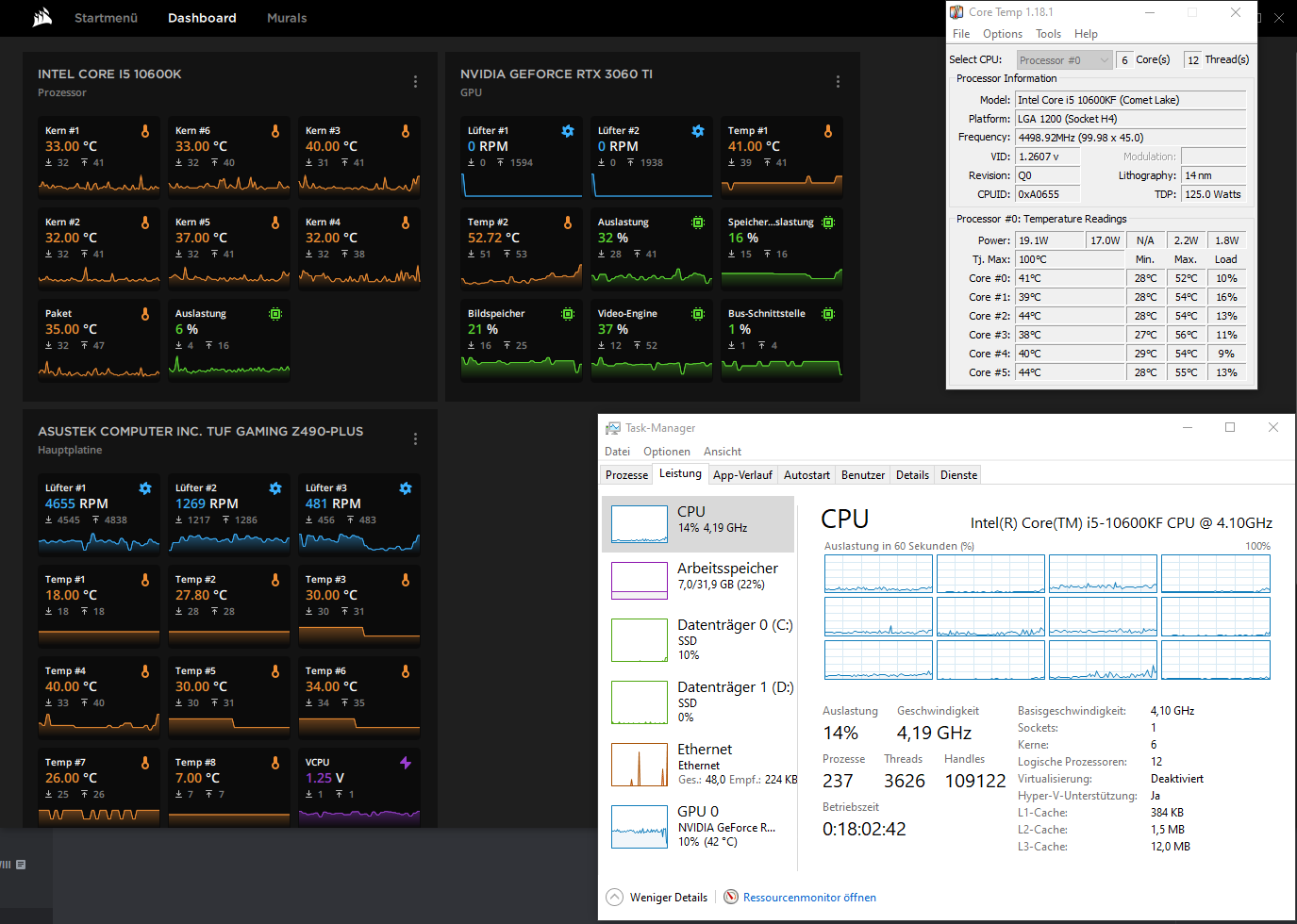

ich habe ein Problem was ich absolut nicht verstehe. Ich habe in der Oberseite meine Case zwei 140er PWM Lüfter von BeQuit verbaut. (2 x Selbes Model)

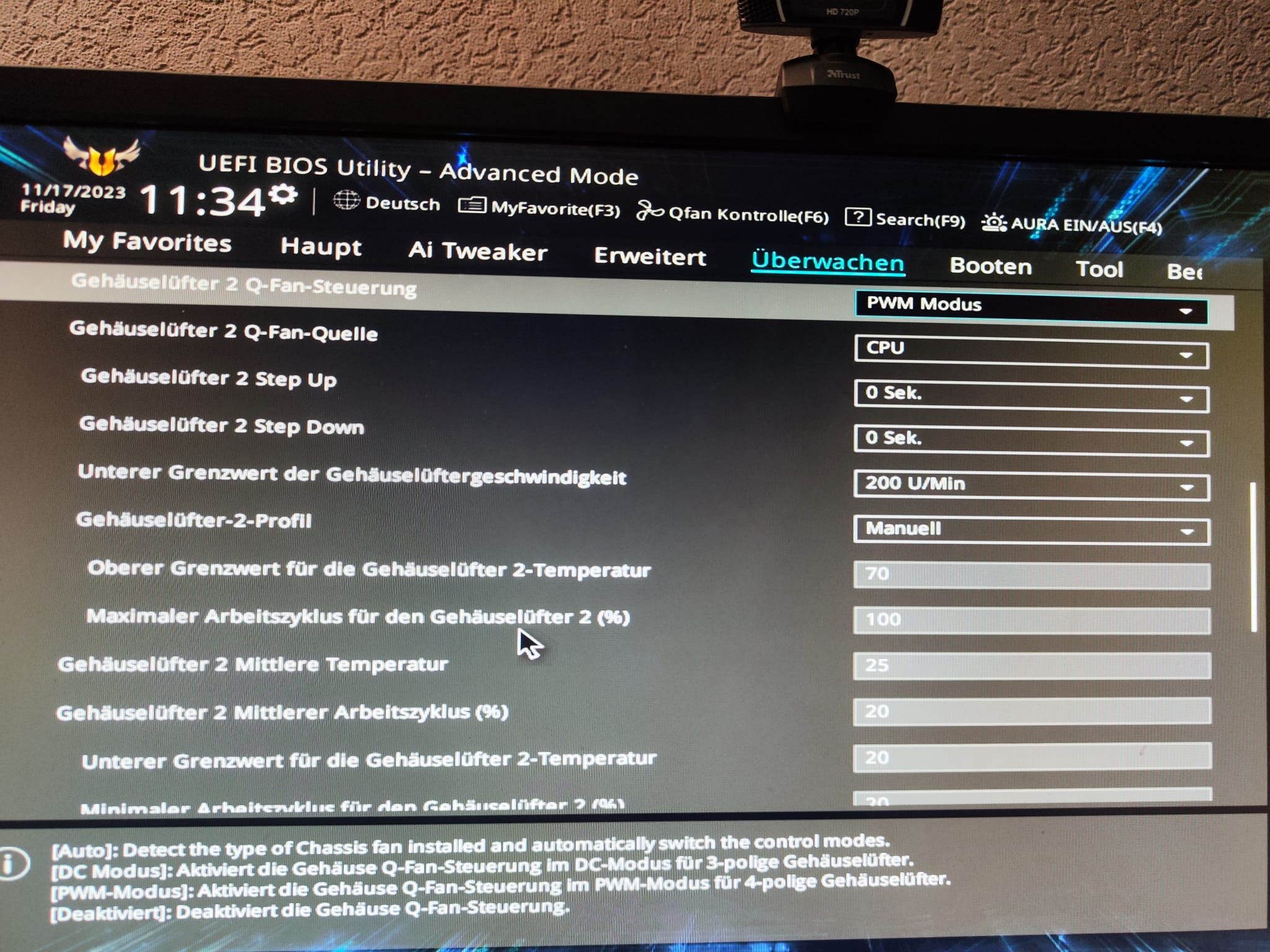

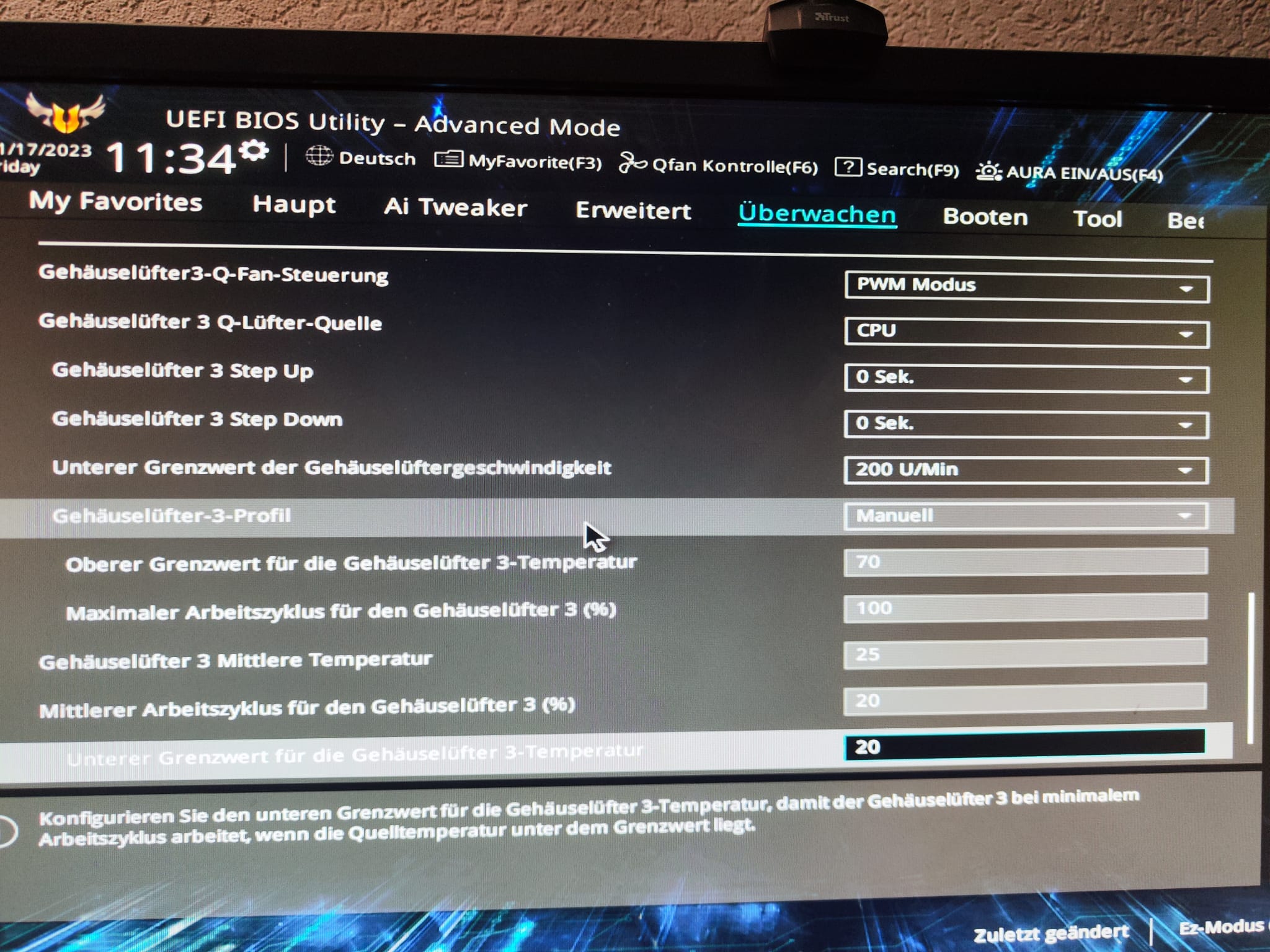

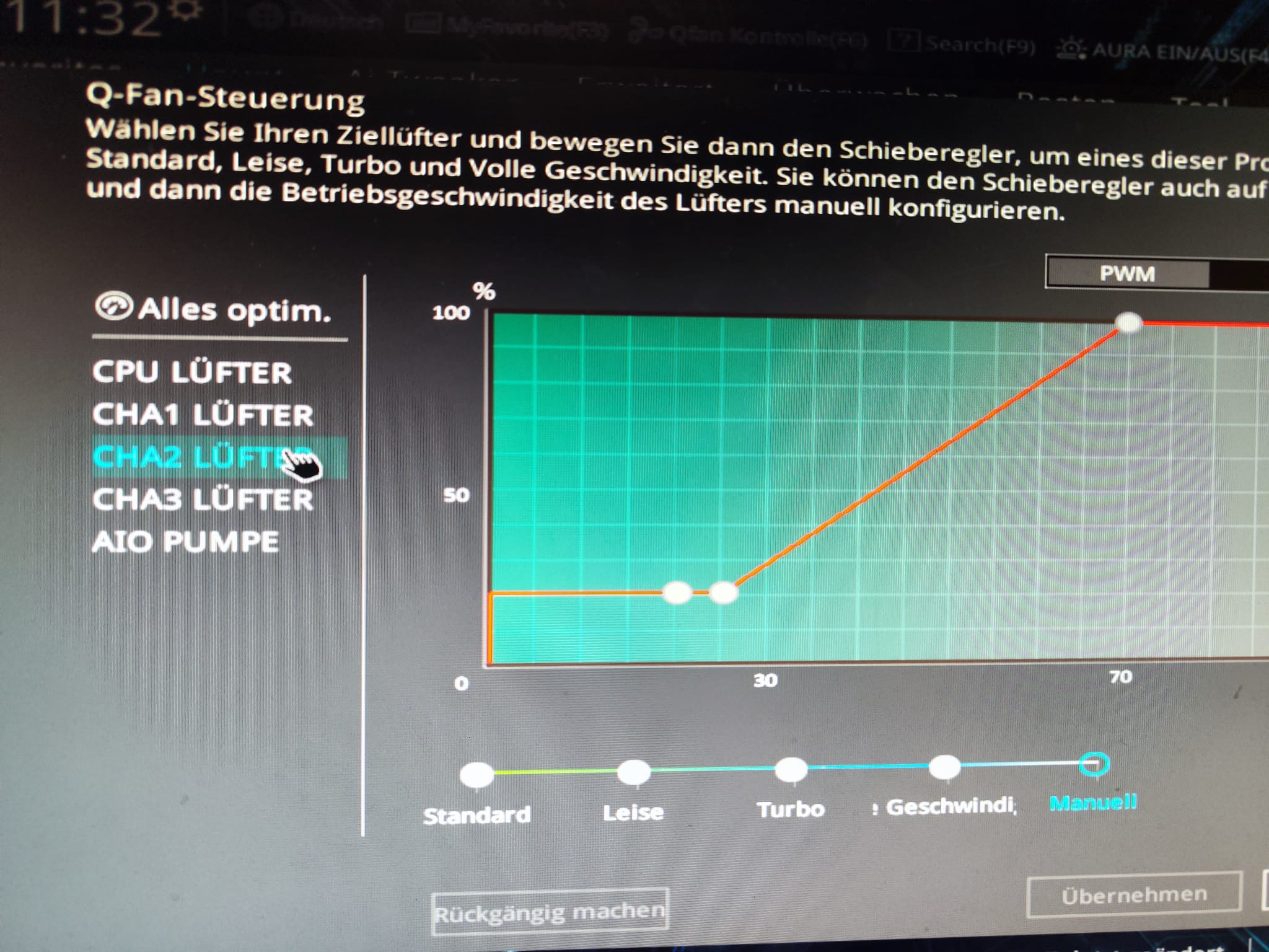

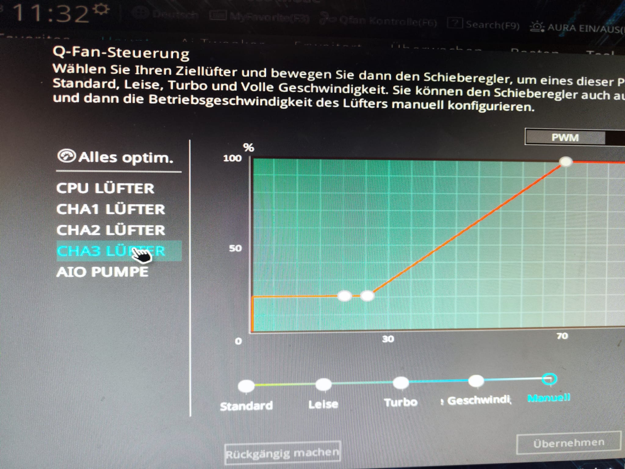

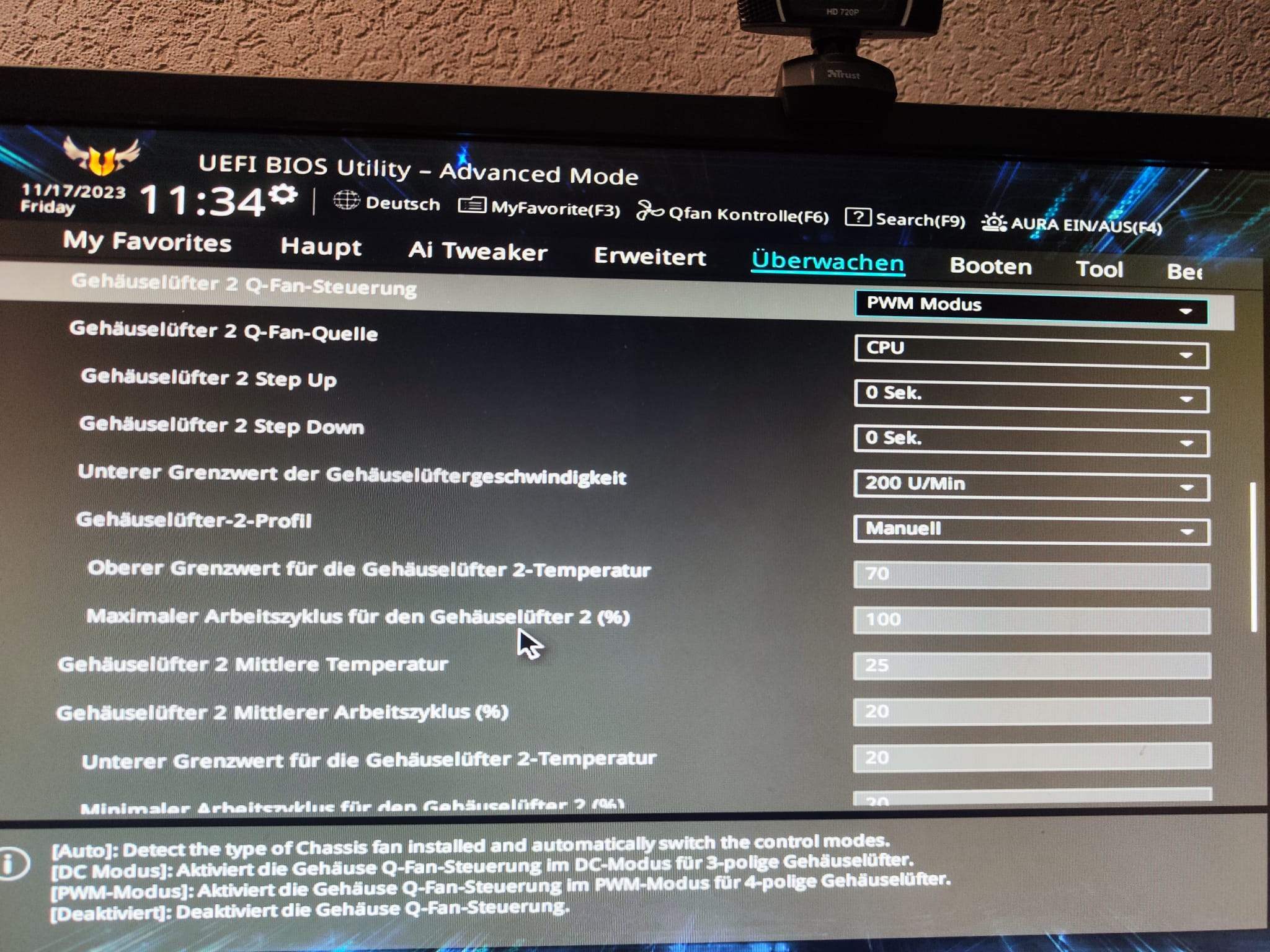

Ich habe die Lüfter jeweils auf Chassis Fan 2 und Chassis Fan 3 angeschlossen. Beide haben die temperature sorce "CPU". Beide Lüfter sind gleich konfiguriert und wurden vom Mainboard selber eingestellt. Sprich eine Lüftererkennung vom Mainboard durchlaufen lassen. Beide sind 100% identisch eingestellt, von der gleichen Marke und auch das gleiche Model. Auch die Lüfterkurve ist bei beiden Lüfter die selbe. Ich war jetzt schon unzählige male im BIOS und habe jeden einzelnen Punkt durchgeguckt. Ich finde nicht das Problem.

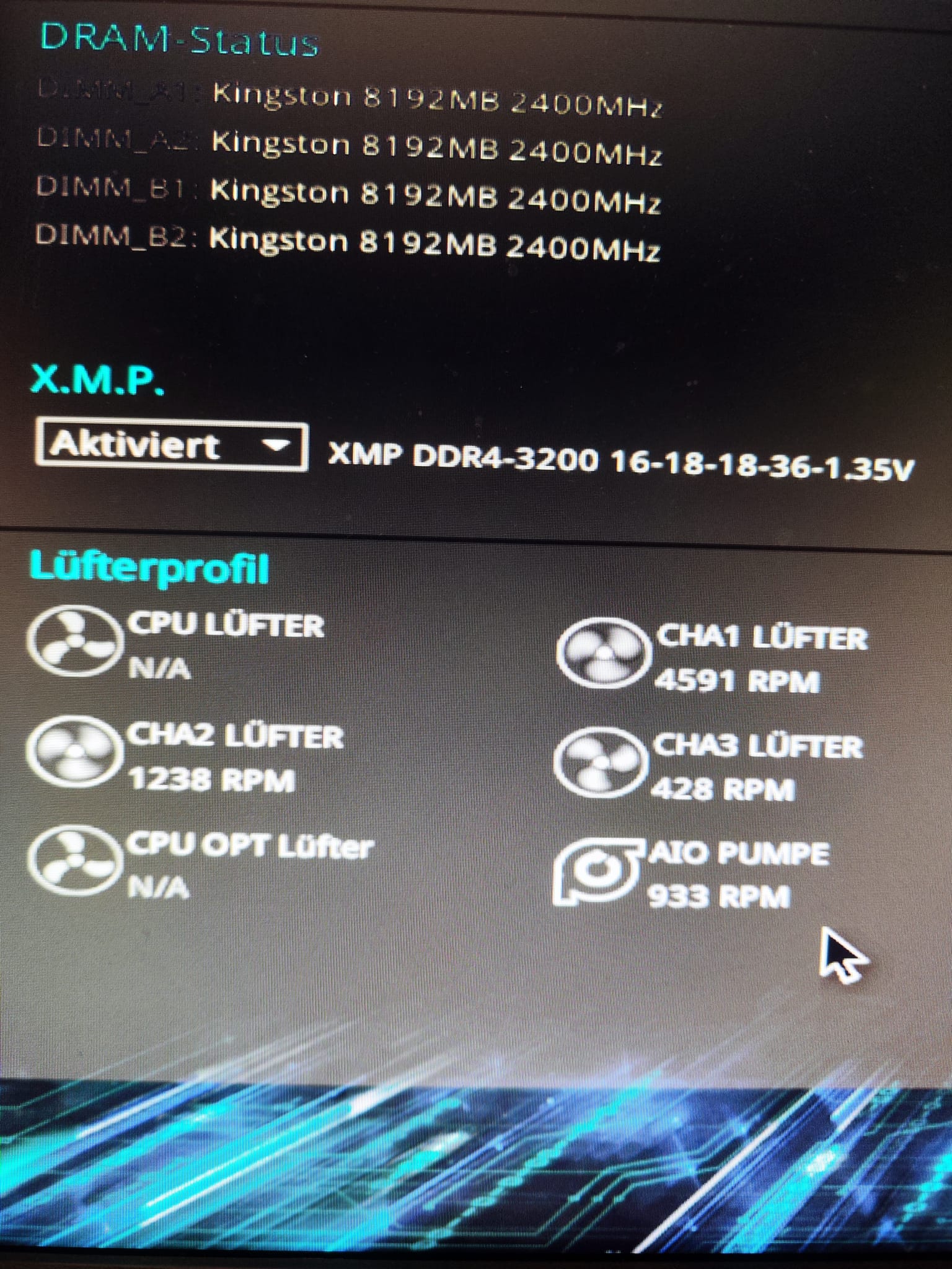

Ein Lüfter dreht im Idle ca 400 der ander im Idle ca 1250. Hat jemand eine Idee woran es liegen könnte.
Mein Mainboard ist das TUF GAMING Z490-PLUS. Ich habe für die CPU eine Wasserkühlung verbaut welche auf den Steckplatz für die AIO Wasserpumpe angeschlossen ist. Auf dem CPU Fan steckt nichts und die Überwachung ist ausgestellt.
Danke im vorraus.

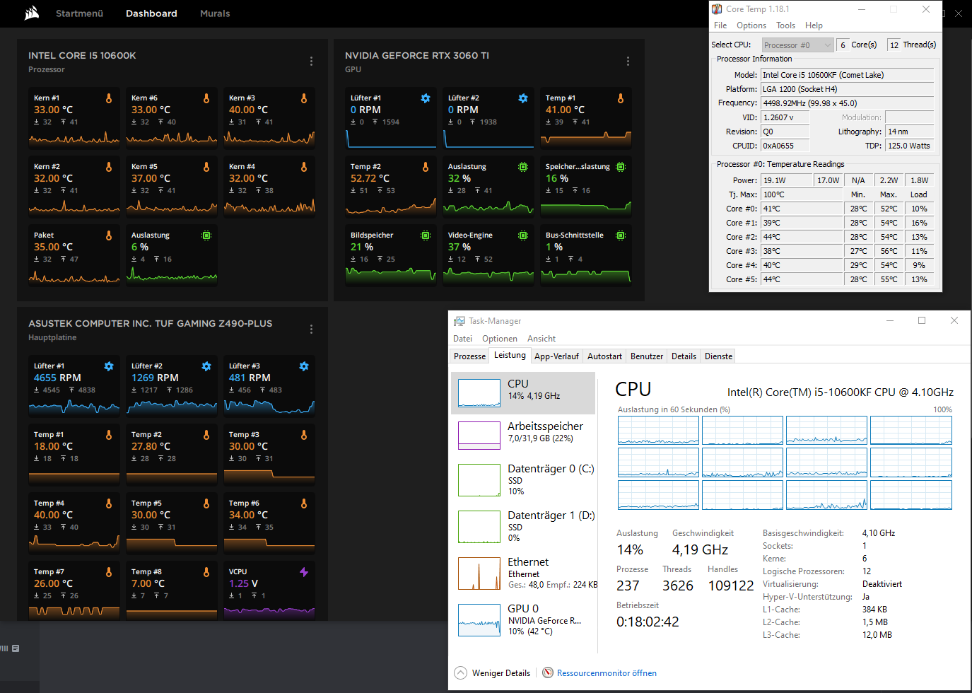

Wie sehen denn Deine Temperaturen genau aus?

Was passiert, wenn du die Kurve für beide manuell einstellst? Steuerung steht bei beiden auf PWM? Lüfteranschlüsse mal getauscht?

Die Wasserpumpe ist von Corsair H150i. Der Strom für die Lüfter der Wasserpumpe kommt direkt von der Wasserpumpe.
Mein Fehler!! Gerade nochmal geguckt. Der eine Lüfter hat eine 4 Pin PWM anschluss und der andere Lüfter 3 Pin, somit sind es doch nicht die selben.....
