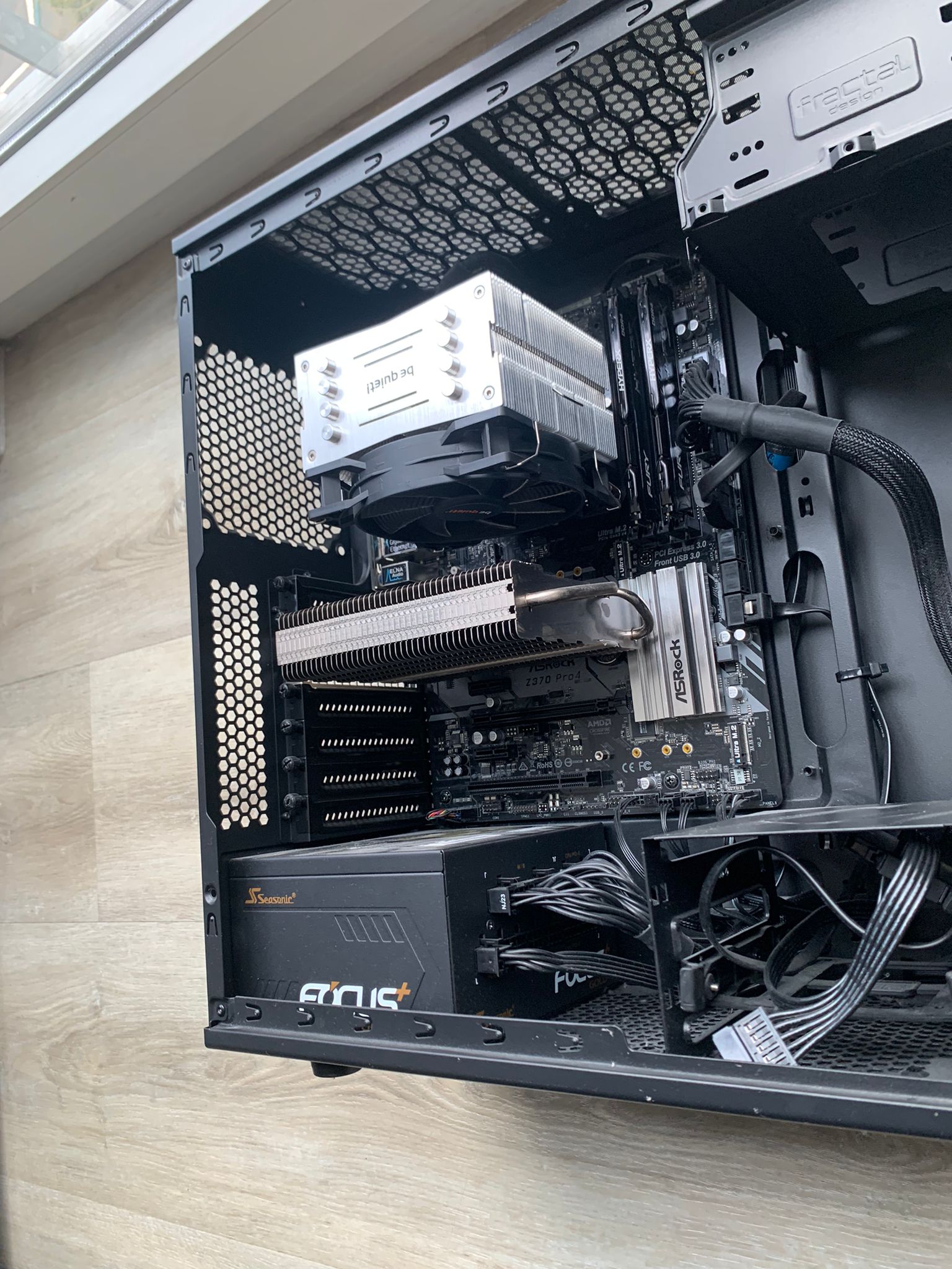

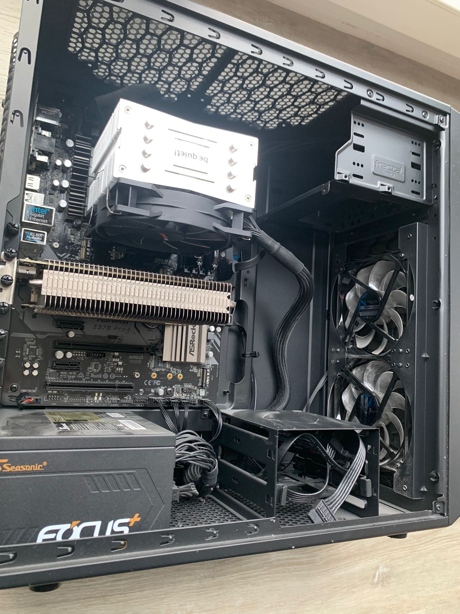

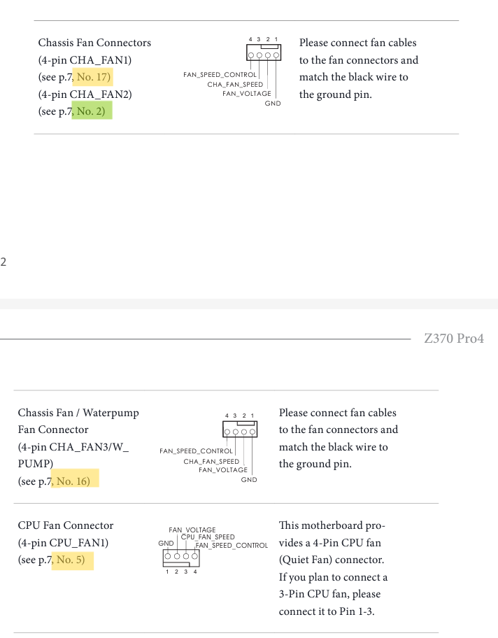

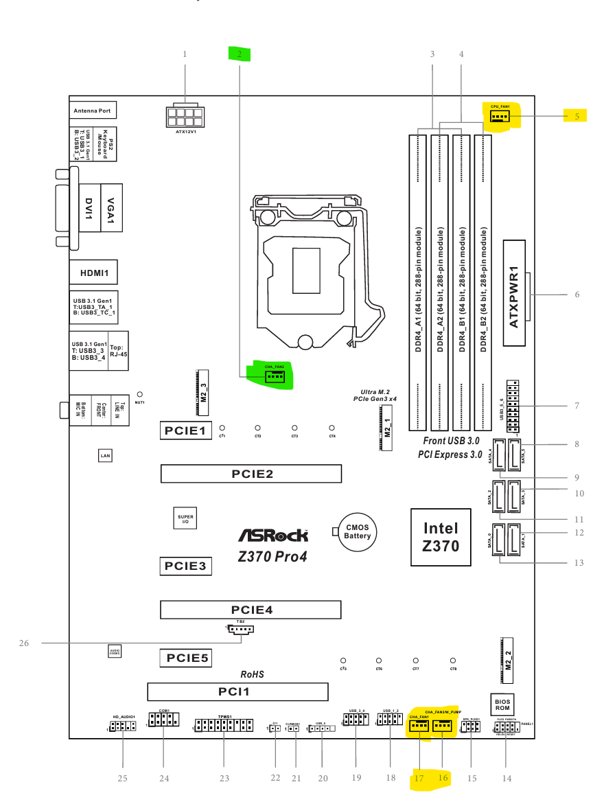

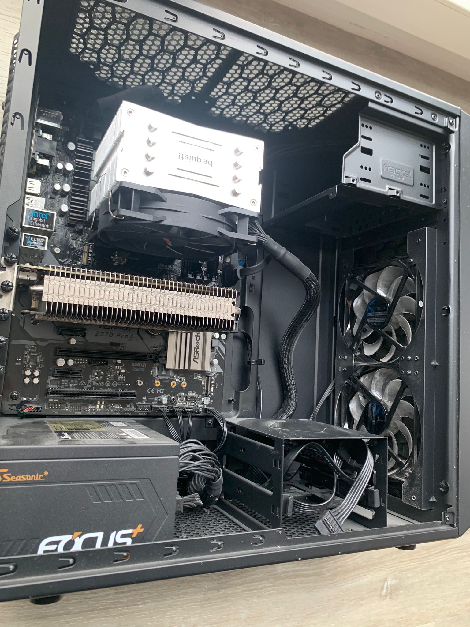

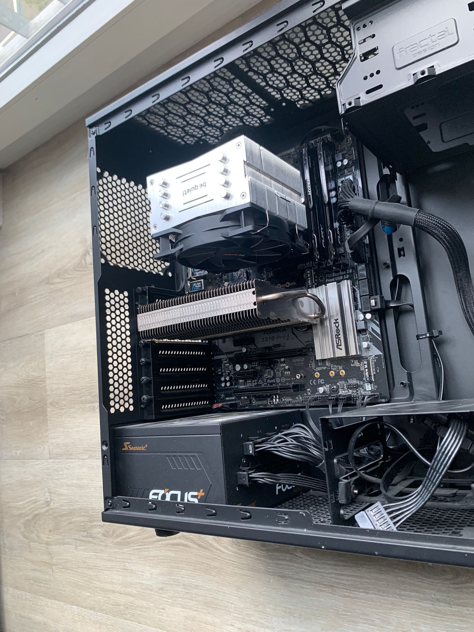

ich möchte mein Setup (im Anhang) mit einer Inno 3D Twin RTX 3060 12 GB aufbessern. Da ist mir aufgefallen, dass ich nur 2 chassis fans habe. Ist das zu wenig? (1)
Wenn ich den MB Plan (im Anhang) richtig verstehe müsste bei der CPU noch ein pin für einen 3. fan vorhanden sein. Falls das Sinn ergibt und es nötig ist, welchen preiswerten fan kann man sich gut kaufen? (2) Positionierung wäre vermutlich links nach draußen strömend.
Bezüglich der Grafikkarte: sollte man die in den oberen (jetzigen slot) einbauen oder lieber in den unteren, damit vielleicht die CPU mehr ziehen kann? (3)

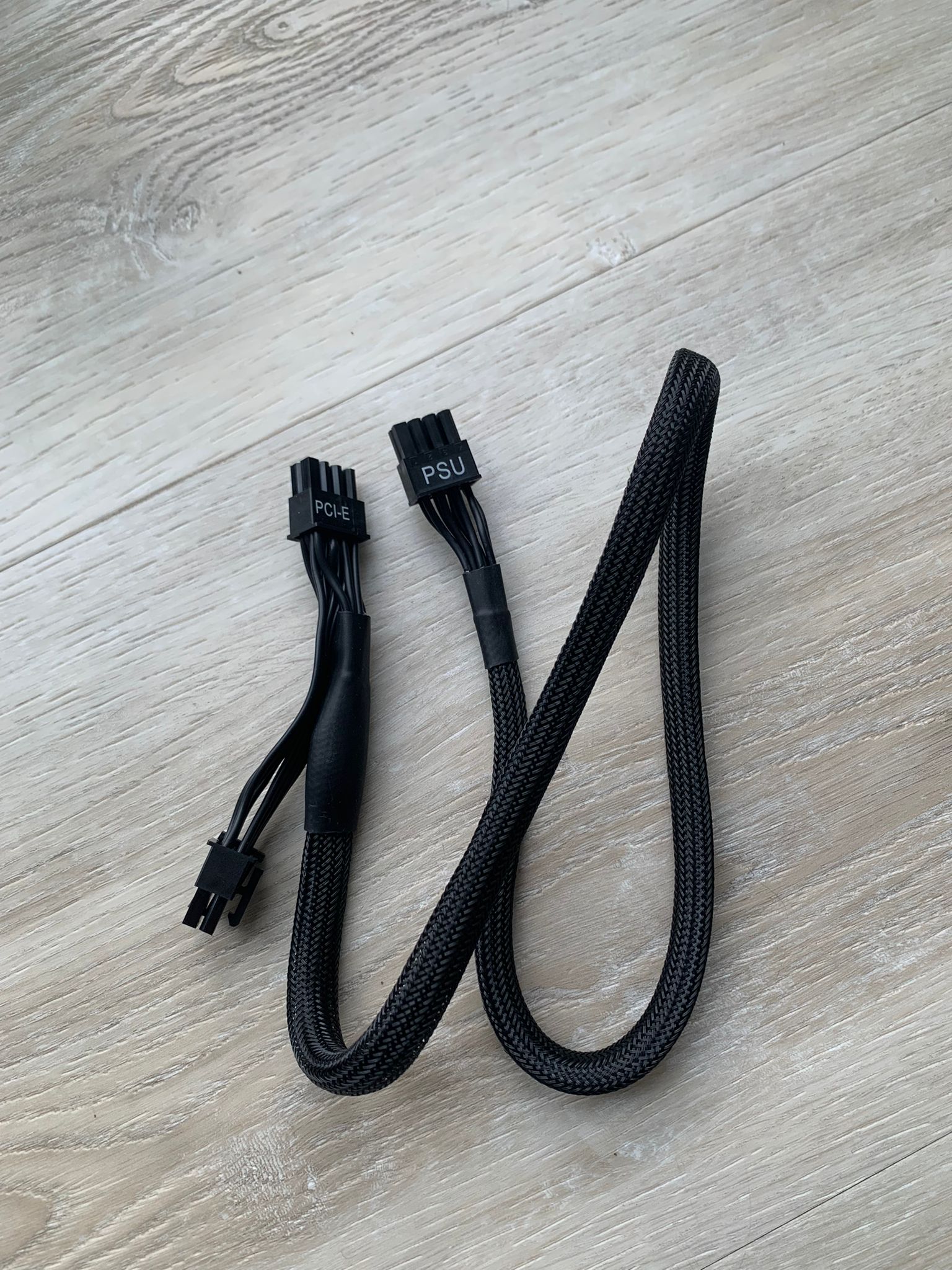

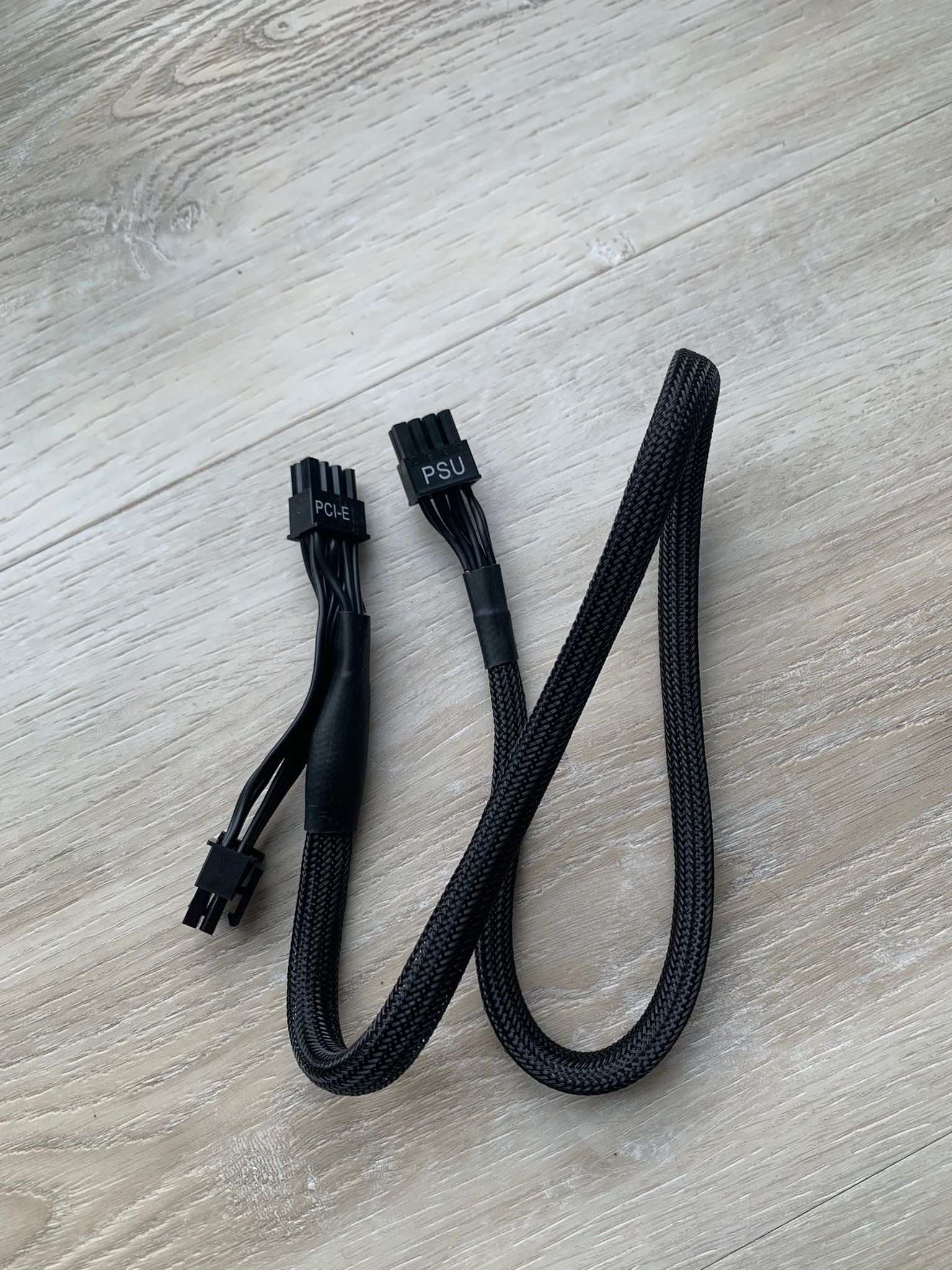

Wenn mein Netzteil einen 8pin stecker bei PCIe frei hat und die neue Graka einen 8-pin anschluss braucht, dann müsste das ja mit dem y Kabel im Anhang ausreichen oder? (4)
Die Grafikkarte gehört in den oberen x16 Slot, da nur der voll beschallt ist.
Jop

Für einen schnelleren Luftaustausch auf alle Fälle noch einen Lüfter hinten und dabei den CPU Kühler in die richtige Richtung drehen, das sollte reichen. Oben brauchst du bei diesem Setup keine Lüfter.
Die Grafikkarte wegen der Anbindung nur in den dafür vorgesehenen Slot.

elgreco24 schrieb:
Ist das zu wenig?
Ich würde es probieren. Aber mehr Lüfter können nie schaden.
die Gut und günstig Empfehlung sind die Arctiv P12. Eventuell auch die P12 Max. In summe würde ich dir drei empfehlen, einer hinten zwei oben.
Lass die Finger von "Y" Adaptern! Bzw Adaptern im generellen. Pro Stecker ein Kabel vom Netzteil.
Das ist ein 8 auf 8+8, ich würde einfach nur das "I" vom Y verwenden. Also 8 auf 8 und den zweiten Teil nicht einstecken. Dann muss ich mir kein neues kaufen.

Schwobaseggl schrieb:
Eher den CPU Kühler um 90° drehen.
Dan müsste ich die Kühlpaste nochmal abmachen und neue drauf oder? lohnt sich das für nur ne drehung?
Ist eine eher unübliche Anordnung, weil so nur die Wärme der GPU direkt angezogen und über die CPU geblasen wird. Also, ja.
Dazu einen zusätzlichen Lüfter im Heck (P12 ohne Max) und gut ist. Die vorderen bleiben wo sie sind und schaufeln Luft in das Gehäuse.

Das ist ne 3060 Ti, die zwei Lüfter packen das auch so.
Es ist ja nicht so das da einen riesen Abwärme entstehen wird.
Den Festplattenkäfig würde ich ausbauen wenn er nicht gebraucht wird, das hilft dem Luftstrom ein wenig.

Das mit dem "Y" Kabel passt so, da hab ich wohl was falsch gelesen...

Bei der Ausrichtung des CPU-Kühlers könnte man überlegen, oben noch einen Lüfter zu installieren. Für zwingend notwendig halte ich das jetzt aber auch nicht.

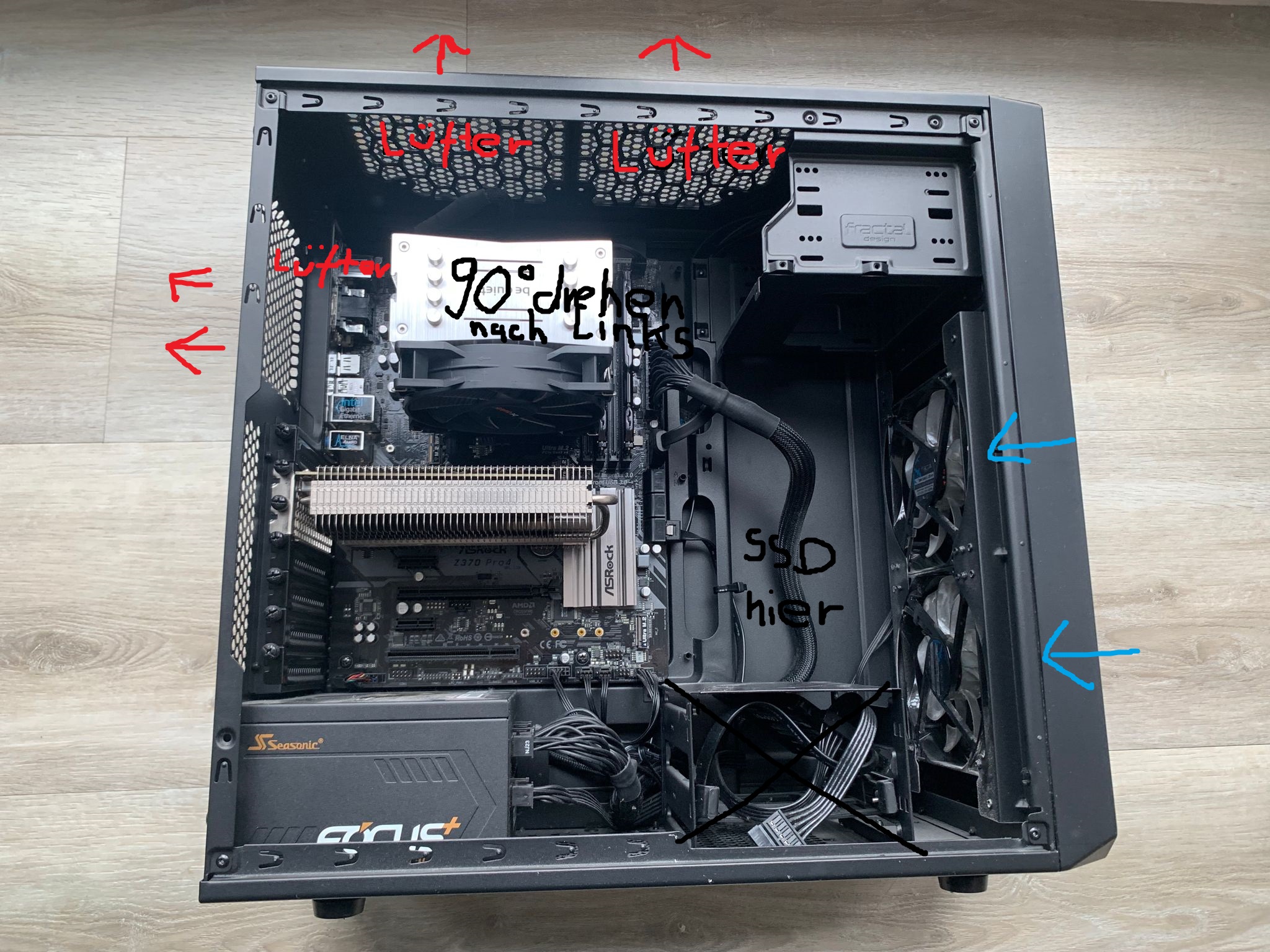

Du kannst den Festplattenkäfig ruhig ausbauen. Die SSD klebst du z. B. an die Gehäuserückseite. Die Idee mit Klettband hat sich gar nicht mal so schlecht angehört.

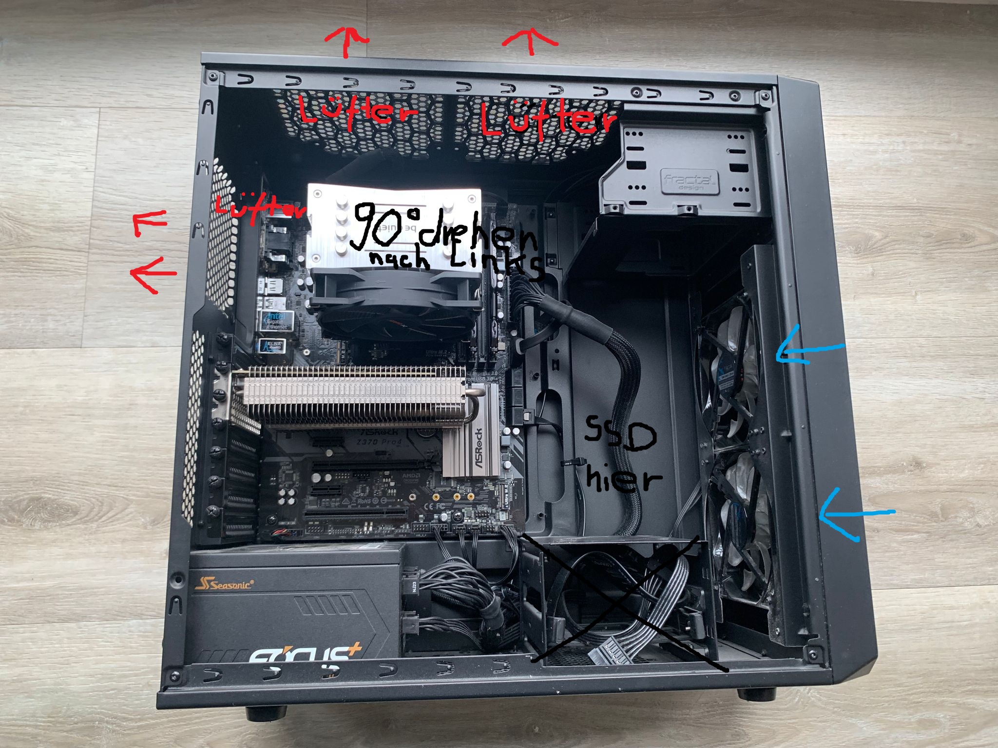

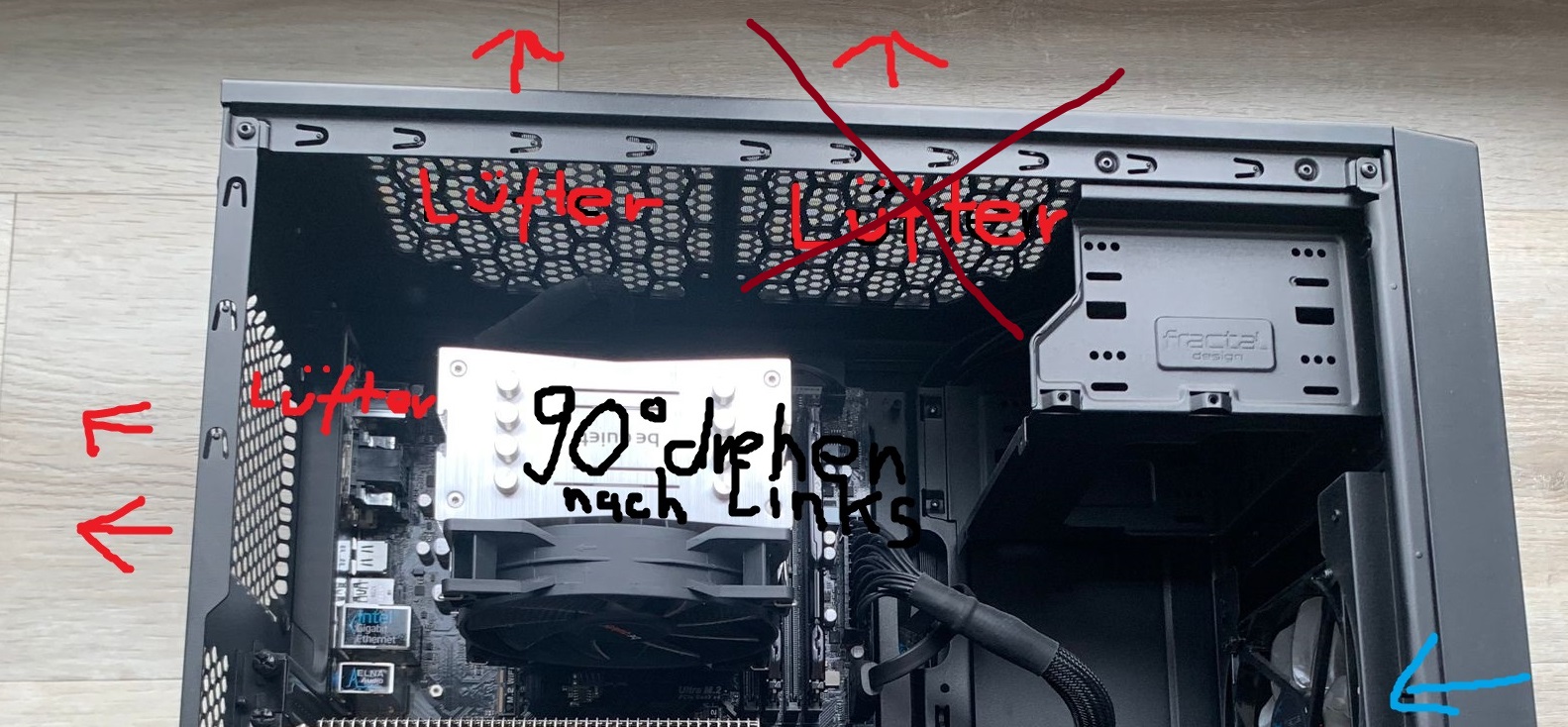

Edith: ich hab mal kurz meine Massiven Paintskills walten lassen.
Rot soll die warme Luft symbolisieren
Blau die Kühle.
Pfeile den Luftstrom
Ich hoffe es so relativ ersichtlich, was ich meine.

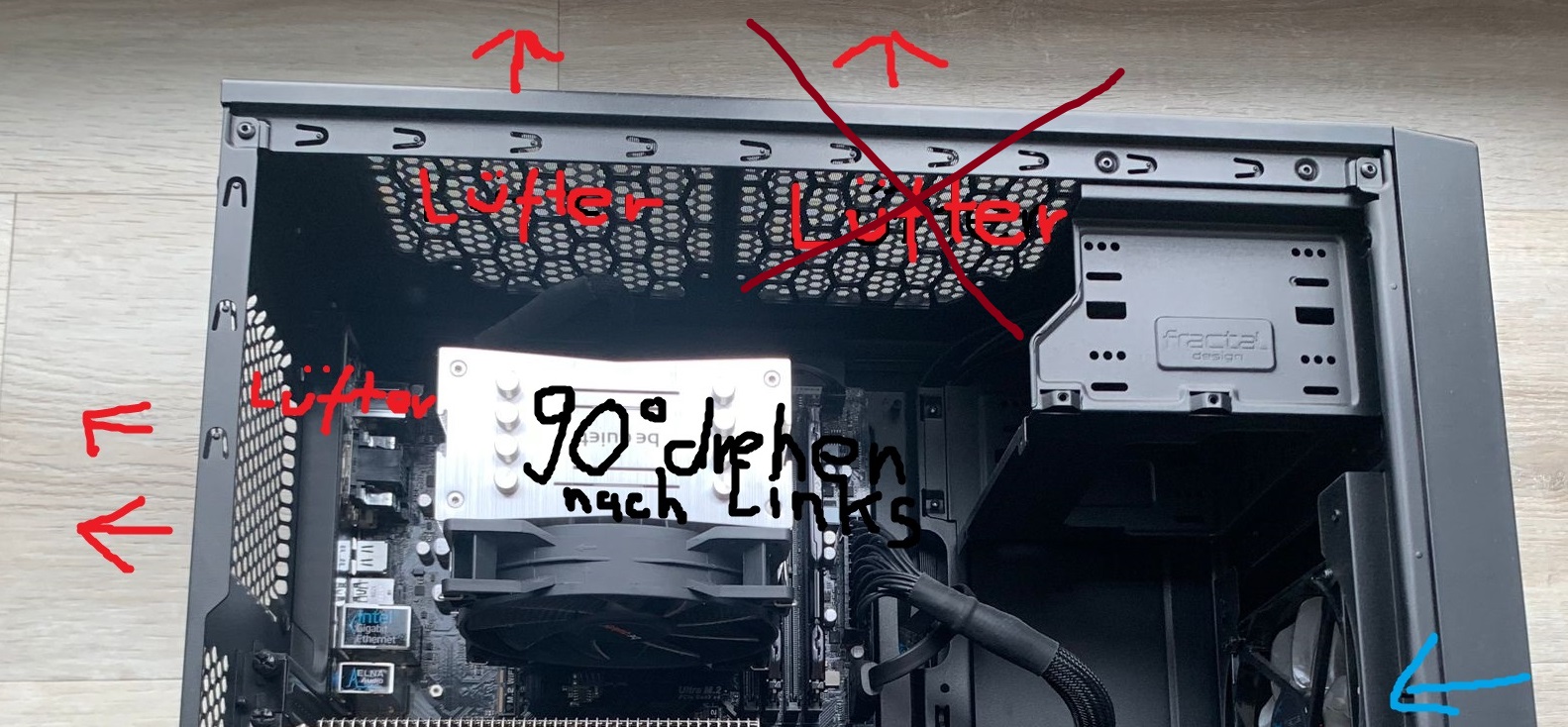

Den vorderen oberen Lüfter weglassen.
Der pustet nur die kalte Luft, die von Vorne kommt gleich wieder raus.
Reaktionen: elgreco24
perfekt danke dir. Mit 90° nach links drehen ist gemeint fan rechts vom Kühler also 90° gegen Uhrezeigersinn oder? weil der drückt ja von fan richtung kühler.
also 3 Lüfter (wenn günstig, ansonsten einen) + Thermalpaste wäre sinnvoll zu holen.
Da der PC direkt neben mir aufm Boden steht sollte ich dann zu beQuiet greifen? Die momentan eingebauten sind von der Lautstärke sehr angenehm. Bei Thermalpaste einfach die billigste von deinem "ARctiv MX4" Link holen?
Wäre es sinnvoll vlt lieber einen hinten einzubauen und einen unten, damit ich "überdruck" im Gehäüse habe und nicht staub durch random Löcher gezogen wird?
