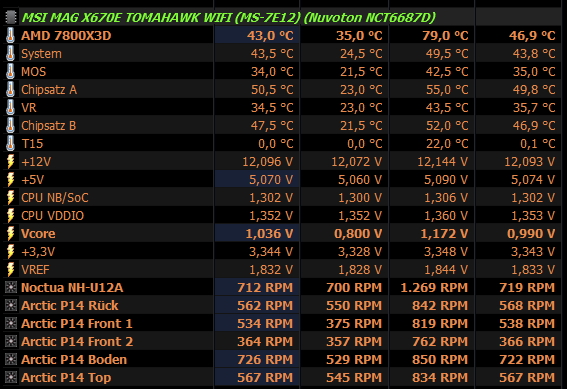

Hier laufen 6 von denen im Define 7 ruhig vor sich hin:
Reaktionen: elgreco24

Ich habe insgesamt 5 Artic P12 PWM PST ARGB Lüfter (2 auf dem Radiator und 3 weiter im Gehäuse) in meinem Gehäuse, diese sind Rev.3 und machen keine komischen Geräusche.
Maximale Drehzahl ist mit Fan Control auf 90% begrenzt. Auch im Hochsommer habe ich (im Dachgeschoss bei 40°C Raumtemperatur) CPU und GPU unter 90° bei Volllast (Prime95 + Furmark)
