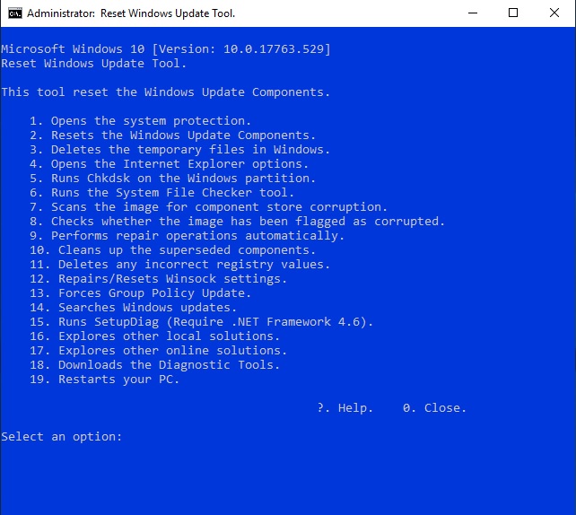

Das Ergebnis des LOGS CheckSUR.log aus Beitrag #32 ist super aber irritierte mich. Habe deshalb noch etwas recherchiert und musste feststellen, dass die Fehler lt. LOG DeepClean.log aus Beitrag #30 auf beschädigte dateien im Windows Update Store / Cache hinweisen. Bitte lade dir dazu hier Skript Reset Windows Update Agent das Archiv ResetWUEng.zip herunter und entpacke es in einen Ordner deiner Wahl. Um das Script zu starten klicke im Unterordner Reset Windows Update Tool mit der rechten Maustaste auf das Script ResetWUEng.cmd und wähle Als Administrator ausführen im Kontextmenü aus. Im Menü
820342
gibst du nach Select an option: eine 2 ein um die Windows Update Komponenten zurückzusetzen. Nach Abschluss dessen gibst du nach Select an option: eine 19 ein um Windows 10 neu zu starten.
Führe nach dem Neustart Windows Update erneut aus und installiere die angebotenen Updates vom gestrigen Patchday. Nach einem erneuten Neustart führe bitte noch einmal die Windows Update-Bereinigung wie im Beitrag #21 beschrieben durch. Nachdem ich das neu LOG DeepClean.log gesehen habe würde ich dir dann noch ein Script schreiben mit welchem du noch weitere ersetzte Packages deinstallieren kannst.
Das neue, obige CMD-Skript betrifft Win 10 und du sagst, mit der 19 würde dann Win 10 neu gestartet.
Warum Win 10, ich habe doch noch gar kein Win 10? Nicht dass ich schon irgendwas von Win 10 haben müsste... weil bisher ist nur Win 7 drauf.
Ich habe mich jetzt mal vorgetastet. Das Script ResetWUEng.cmd ist nach dem Entzippen direkt im Ordner ResetWUEng, einen Unterordner Reset Windows Update Tool sehe ich da keinen mehr. Nach dem Starten kommt dann zunächst mal noch ein längerer Warnhinweis (Eingriffe, keine Haftung, Virenscanner könnte reagieren usw.), den muss man mit J bestätigen und dann erscheint das von dir abgebildete Optionen-Tool mit 19 Punkten.
Win 10 (statt 7), kein Unterordner und Warnhinweis, aber trotzdem alles oki? Ich kann das mit 2 und danach 19 machen?
Danke dir, dass du meine Beiträge sorgfältig liest. Wie du richtig erkannt hast war meine Anleitung ursprünglich für Windows 10 und ich hatte diese im Forum von Dr. Windows einst erstellt. Da dabei keine Dateien oder Ordner gelöscht werden, es werden Backups angelegt (*.bak), kannst du die Punkte 2 und 19 beruhigt ausführen.
Ich danke dir, bist ein gründlicher und selbstehrlicher Skorpion.
Also, ich habe die 2 gemacht ("...completed successfully"), Neustart mit 19.
Dann in dem Systemeinstellungen bei den Windows Update-Einstellungen die Updates wieder aktiviert. Win 7 hat dann sofort von selbst nach Updates gesucht. Nach mehreren Minuten hat es dann 4 wichtige Updates gefunden, von denen es mir aber nur 3 zur Installation angeboten hat (warum nicht alle 4?). Diese habe ich installiert und wieder neu gestartet.
