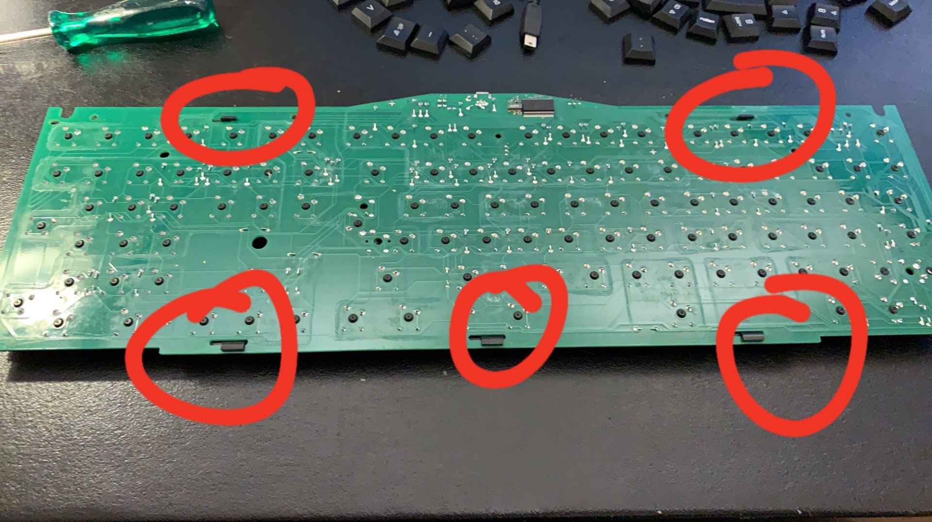

Ich will nun mal meine Erfahrung mit dem Lösungsversuch berichten.
Ich habe jetzt die Tastatur auseinander genommen und gründlich mit destilliertem Wasser gespült
Ich konnte die Metallplatte mit den Cherry-Switches aber nicht vom PCB entfernen. In der Grafik sieht man sie es festgemacht wurde.
Habe gerückt und gedrückt. Aber das saß ziemlich fest. Wollte es auch nicht auf biegen und brechen abbekommen. Danach lag die Tastatur kurz auf Zewa und ich konnte sie über Nacht hochkant hinter die Heizung klemmen. Habe dann im Internet gesehen, dass man die Tastatur bei -20 bis +60°C lagern kann. Also ging sie jetzt nochmal für 3h bei 50 Grad in den Ofen. Ergibt eine ungefähre Trocknungszeit von 18h.
Und naja... jetzt Tippe ich schon wieder drauf und bislang funktionieren alle Tasten wieder einwandfrei :-)
Ich kann noch berichten, dass die Tastatur insgesamt in einem recht sauberen Zustand war. Kaum Krümel oder Schuppen. Lediglich ein paar mehr Haare.
Sollte sie sich wieder erwarten doch demnächst verabschieden werden ich hier Berichten.
Danke nochmal an alle für die vielen Anregungen. Das hat Mut gemacht!
Das war auch sehr gut so. Du hast das Prinzip "plate mounted" nicht so richtig verstanden.
Um die Stahlplatte vom PCP zu trennen muss man zwingend alle Schalter auslöten.
Die Schalter sitzen auf der Platte und sind am darunter liegenden PCP verlötet.
Aber nun ist ja wieder alles gut :daumen:
