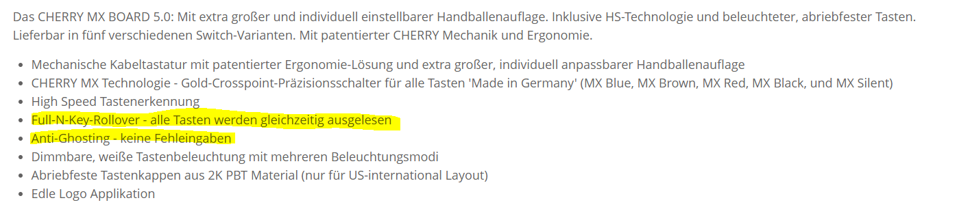

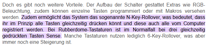

Es ist zwar sicherlich oft so ausgelegt dass die teure RGB-Gamer-Kiddy-Tastatur mit mechanischen schaltern dann auch n-key rollover unterstützt, aber technisch gesehen geht das mit Rubberdome genauso. Die Art des elektrischen Betätigers hat damit absolut gar nichts zu tun.Fuchiii schrieb:Das wird auf diversen Seiten so angegeben!
Rubberdom bis zu 6 Tasten, Mecha unbeschränkt.
Siehe hier: https://www.computerbase.de/forum/t...im-kompaktlayout.2057586/page-3#post-26344593SI Sun schrieb:Bei meiner CHERRY STREAM KEYBOARD TKL steht nicht mal im Data Sheet etwas darüber, weshalb ich schlecht vergleichen kann. Oder sind diese Daten bei mechanischen Tastaturen so viel "schlechter", dass man sie nicht bei Tastaturen wie meiner angeben möchte?
STREAM Line: 2,8 mm @ 65 cN
SLIM Line (KC 6000, DW 9000/9100): 2,0 mm @ 62,5 cN
@Stefanie/Michi ich hoffe ihr seht https://www.computerbase.de/forum/t...-schalter-werden-leiser.2090327/post-27014751
F
Fuchiii
Was offensichtlich so gut wie garnicht gemacht wird - wieso das so ist, weis ich natürlich auch nicht.MD5003 schrieb:aber technisch gesehen geht das mit Rubberdome genauso.
Prüfbar haben die meisten Mechas n-key, die meisten Rubberdom aber nicht.
Bringt ja nix wenn etwas möglich ist, aber nicht gemacht wird - dann hat mans ja trotzdem nicht

Zu Zeiten der G80-3000er und der Zeit, wo es noch keine beleuchteten Mechas gab, wurde bei einzelnen seltenen Modellen das 6KRO/NKRO so erzeugt, indem man einfach jedem Schalter eine Sperr-Diode spendiert hat und damit konnte die Tastaturmatrix entsprechend optimiert werden.Fuchiii schrieb:Was offensichtlich so gut wie garnicht gemacht wird - wieso das so ist, weis ich natürlich auch nicht.
Heute, wo fast jede mechanische Tastatur eine Beleuchtung verbaut hat, jede Taste eine LED, was nichts Anderes als Dioden sind, schlägt man zwei Fliegen mit einer Klappe, einmal kann jede Taste damit beleuchtungstechnisch individuell angesteuert werden und man erreicht eben min. 6KRO damit.
Diese Dioden werden Rubberdomes üblicherweise nicht spendiert, da die Beleuchtung über ein LED Band am Rand der Tastatur, wo dann das Licht über eine transparente Kunststoffplatte über die gesamte Tastatur gebrochen wird, realisiert. Hier gibt es aber auch Ausnahmen wie die Razer Ornata, die dann als Rubberdome jeder Taste eine LED spendiert und damit auch 10KRO erreicht. Eine weitere Ausnahme war die Sidewinder X4, die über einen patentierten mir unbekannten Trick 18KRO erreicht hat.
MD5003
- Feb. 2008
- 195
Vor allem heißt das aber dass eine mechanische Tastatur nicht automatisch n-kro hat!
Ausserdem müsste bei der ganzen n-kro Thematik ja auch noch bedacht werden dass selbst der USB-Standard nicht beliebig viele Tasten gleichzeitig übertragen kann. Teils sind hardwareseitig die nötigen Dioden verbaut, aber USB kanns gar nicht. (Alternativ auch gerne mit integriertem USB-Hub und mehreren virtuellen Tastaturen oÄ), aber darum geht es hier ja eigentlich nicht.
Wichtig war mir nur klarzustellen dass entgegen der Aussagen von @Fuchiii eben nicht jede mechanische Tastatur automatisch n-kro unterstützt.
