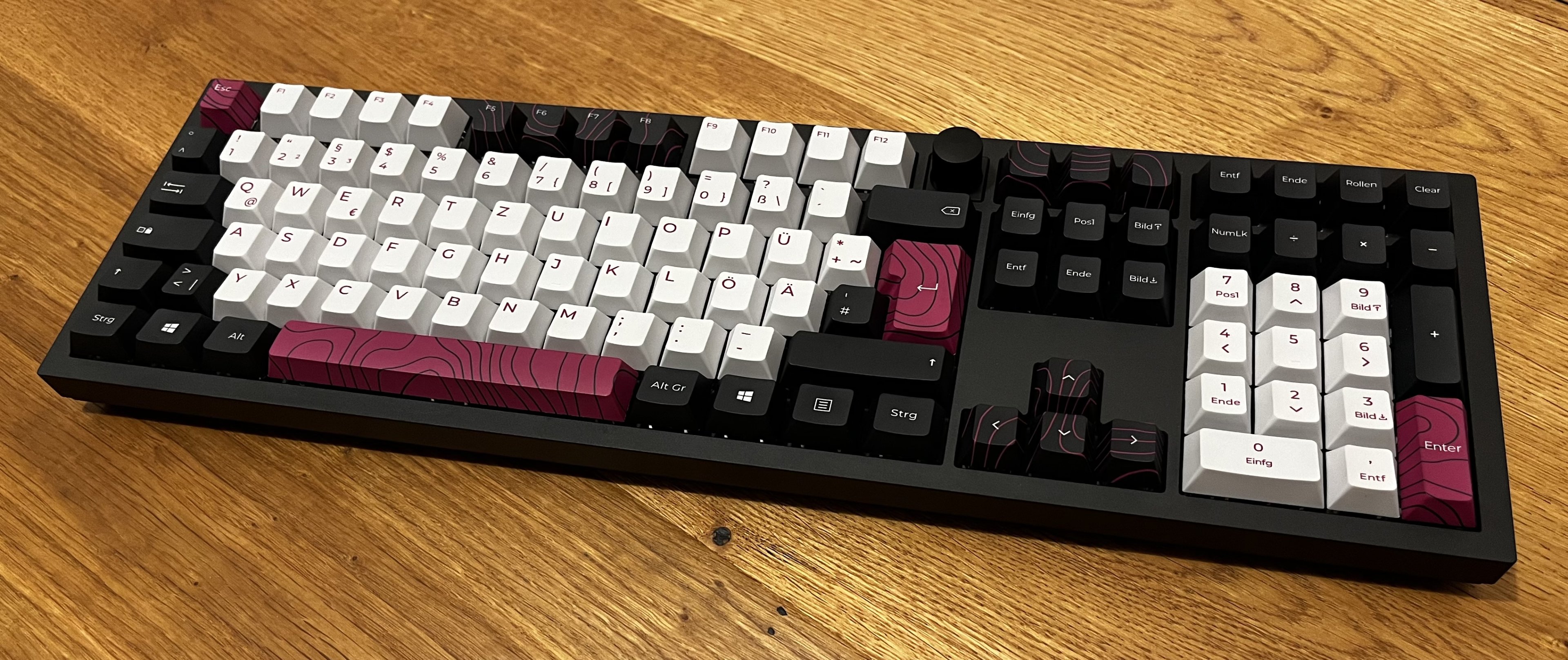

wenn sich die Tastatur an "Büro" und damit Gewerbe richtet, UND entsprechende Qualität liefert, finde ich 90€ schon OK.. habe Ewigkeiten mit einer MX3 gearbeitet, und die dann weiter "vererbt" an einen anderen Mitarbeiter im Betrieb. Funktioniert einfach gut. Vergleiche ich das mit "G4m0r" Tastaturen, die zwar leuchten, aber sonst teilweise eine unterirdische Qualität aufweisen (dünnes Gehäuse, zerbröselnde Handablage, defekte billig-Schalter an den Zusatztasten,...) und gleichzeitig aber >100€ kosten, dann ist der Preis wie so oft relativ.
Mein Lieblingsbeispiel: Razer Huntsman elite. Kostet(e) um 200€. Die reine Tastatur ist voll ok, aber die Handablage und die Zusatztasten und die Software sind eine Frechheit.
zum Artikel: Natürlich kommt es auf die Arbeitsumgebung und den Tipp-Stil an, aber für mich persönlich wären "rote" Schalter, und dann auch noch extra gedämmte/geschmierte, nix. Ich brauche die (mechanisch) Rückmeldung... ;)

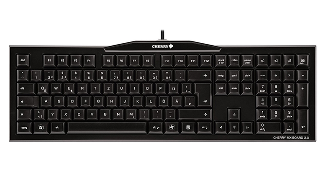

Vollends! Das Cherry MX Board 3.0 (Ohne S!) war eine großartige Tastatur.
Als ich 2015 mit Arbeiten anfing, war eine MX Board 3.0 Brown eine meiner frühesten Neuanschaffung. Ich mochte die flache Bauweise sehr. Aber irgendwann fehlte mir eine Beleuchtung und ich hab mir noch eine Masterkeys Pro XL geholt. Die MX 3.0 wurde meine Arbeitstastatur im Büro. Mein Büro-Mitinsasse war selber "Tastatur-Spinner", er hatte mich überhaupt auf das Thema gebracht. Die 3.0 ist allerdings etwas zu sehr auf Kante konstruiert, weil sie sich leicht verwindet, einer der Füße ist mir abgebrochen und der USB-Abschluss hat nen Wackler.

Ist die Tastatur aus Alu oder Plastik? Für 90€ würde ich Alu erwarten.

Reden wir eigentlich von der gleichen MX 3.0? Diese hier?
Das war auch meine erste mechanische Tastatur, weil die vor einigen Jahren, als der "Hype" los ging, die Standardempfehlung war. Ich hab die auch immer noch irgendwo hier rumfliegen. Ich finde die mittlerweile aber wahrhaftig schäbig: Ein Plastikbomber vor dem Herrn, der überall herumknarzt. Gerade wenn man auf größere Plastikflächen über den Pfeitasten drückt. Den versprochenen Ersatz für die runtergerockten Tastenkappen (weil die aus einfachstem ABS sind) habe ich bis heute nicht erhalten.
Danach hatte ich eine Sharkoon Purewriter. Selbst diese vermeintliche Billo-Marke erweckte mit der Alu-Platte einen deutlich besseren Eindruck. Mittlerweile bin ich bei einer Keychron K5 Pro und vermisse wirklich nichts. Vor allem keine Cherry, die mit der MX 3.0 einen eher unterdurchschnittlichen Eindruck hinterlassen hat.

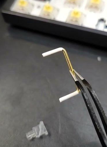

Von der Stange... keine Ahnung, weil ich mir die Boards dann doch am Liebsten selber bestücke, wie ich sie brauche. Mit Eigenbau kann ich zumindest Empfehlungen aussprechen.
Meiner Meinung nach ein Keychron-Barebone-Kit kaufen. Idealerweise aus der Q-Serie, weil Voll-Alu und entsprechend schwer und muted. Die Unterseite des Gehäuse dann selbst mit Schaumstoff vollstopfen (fungiert als Dämm-Material gegen den Körper-Hall des Gehäuses).
Dann Switches nach Wahl; je nachdem ob du lieber taktil oder linear magst.
Es gibt gute Silent-Switches in beiden Varianten (taktil und linear), die den Down-Stroke dämpfen, wie z.B. die 'Kaihl Deep Sea Silent Pro Box'-Switches ("Linear Islet" oder "Tactile Whale"). Der Dämpfer sitzt hier am Boden des Switches und muted extrem gut. Ist eher für schwere Tipper und das Tippgefühl ist durch den untenliegenden Dämpfer auch nicht so schwammig, wie bei MX-Silent-Switches, die den Dämpfer auf dem Stem haben.
Dann gibt es wiederum Switches, die den Up-Stroke dämpfen, wie z.B. die 'Gazzew Boba U4TX'. Für Leute, die Tasten, wie z.B. die Leertaste, gern hoch-snappen lassen. Das hört man dann so gut wie garnicht mehr.
Je nach Schriebstil kann man sein Board ja auch Misch-bestücken... das mache ich ganz gerne.
Taktil auf allen Buchstaben und Zahlen und linear auf allen Modifiern, weil man z.B. Shift eh gedrückt hält und nicht tippt und die die Leertaste auch eher schlägt als tippt. Da passt linear mMn besser.
Für die Sabis mache ich sehr gerne dann den "Plumbers-Mod".
Bei dem kommen 3-4 Lagen Teflon-Band um die Enden der Stabis. Dadurch können sie im Stabi-Gehäuse nicht mehr klappern. Dazu noch eine dünne Schicht Lube (Krytox 205G0).
Bei meiner Keychron Q6 Pro waren die werksseitigen Stabis bereits sehr gut und hätten eigentlich nicht getauscht werden müssen. Ich hatte "leider" schon OwlLab OwlStabs v2 rumliegen, weswegen sie bei mir trotzdem rausgeflogen sind.
Die großen Tasten, neigen aufgrund ihres Körperhalls natürlich dazu am lautesten zu sein (Space, Backspace, Enter). Diese schäumt man am besten von innen aus. Dann herrscht Stille. Das kann man auch von der Stange kaufen. z.B. hier. Ist aber im Grunde nicht nötig. Kann sich jeder z.B. aus der Versandisolierung eines Paketes selber basteln.
Generell sollte man eine weiche Switch-Plate einsetzen; also kein Alu oder Messing. Bei meiner Q6 Pro ist sie aus flexiblem Kunststoff (Polycarbonat) und auch zwischen PCB und Switch-Plate liegt nochmal 3-4mm PE-Foam.
