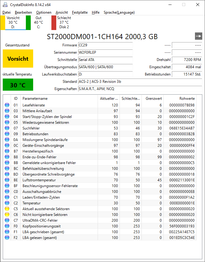

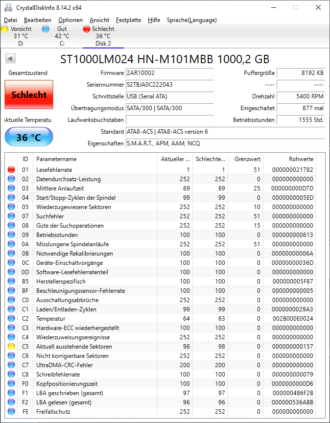

Ich habe chkdsk jetzt abgebrochen und CDI drüber laufen lassen. Das Ergebnis seht ihr in dem beigefügten Screenshot. Leider sind mir die Daten auf der Platte sehr wichtig, wichtiger als die Platte selbst. Einfach formatieren ist also keine Option. Mir würde es ausreichen, die Daten einmalig von der Platte holen zu können, meinetwegen auch alle noch intakten Daten. Aber ich kann auf den Inhalt der Platte nicht zugreifen.
D:\ ist meine zweite Systemplatte, mit der ich bisher eigentlich keine Probleme hatte. Ich füge trotzdem mal einen Screenshot hier an.

OK. Dennoch musst Du die zweite Systemplatte im Auge behalten. Keine wichtigen Daten darauf ablegen, die sich nicht auch schon anderweitig befinden!

Nicht nur die ST1000LM ist defekt (137.090 Lesefehler, 106 Recalibration Retrys, 343 schwebende Sektoren, 121 Schreibfehler), auch die ST2000DM muß zeitnah ersetzt werden, neben 1678 Suchfehlern, 24 Schreibfehlern und 32 schwebenden Sektoren weist Sie auch 2 Ende zu Ende Fehler auf, das sind Fehler die im platteninternen Datenpfad auftreten.
