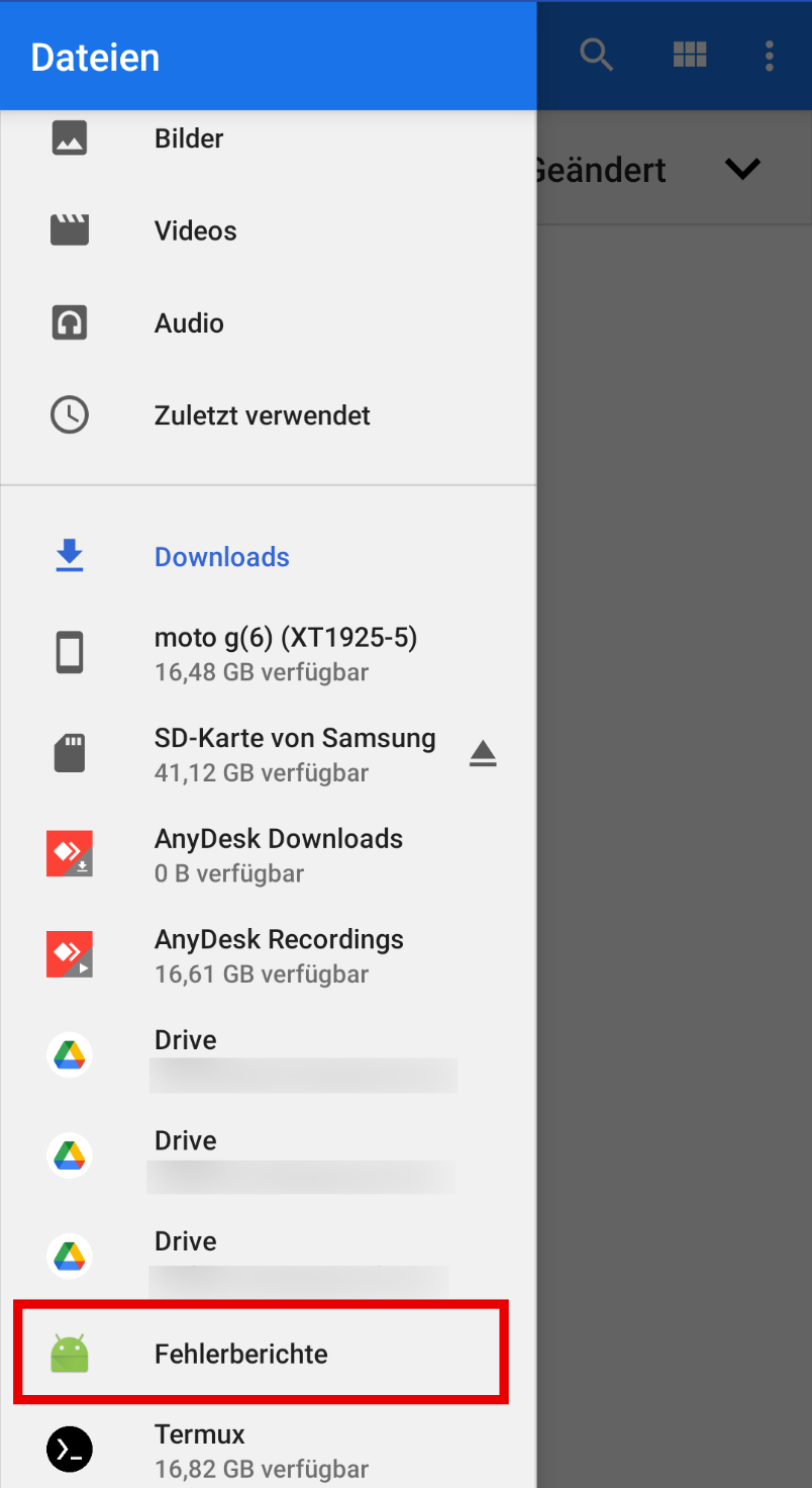

Spike S. schrieb:
um den Bericht zu teilen
Du musst ihn dir per E-Mail schicken. Der Bericht liegt unter
Code:
/data/user_de/0/com.android.shell/files/bugreports/*
Mein Systemdateimanager z.B. hat auch einen Shortcut dorthin gelistet.
