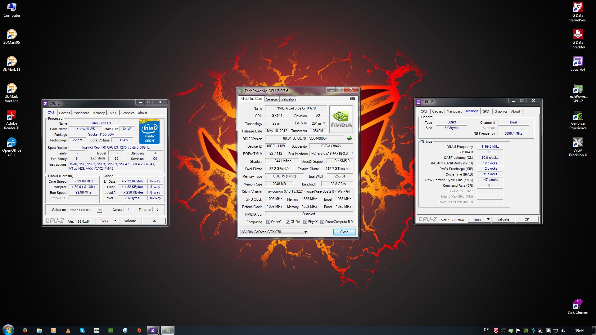

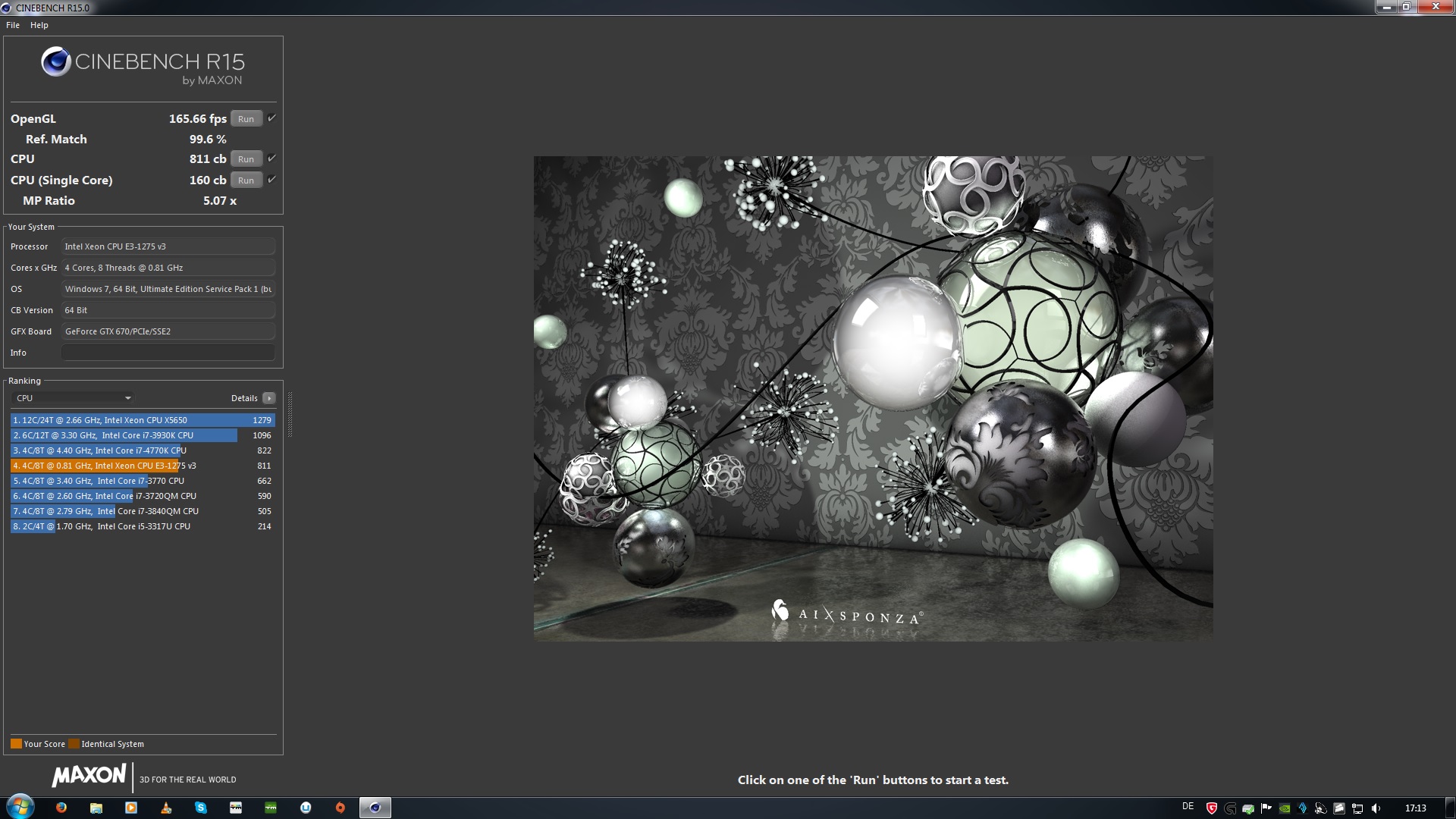

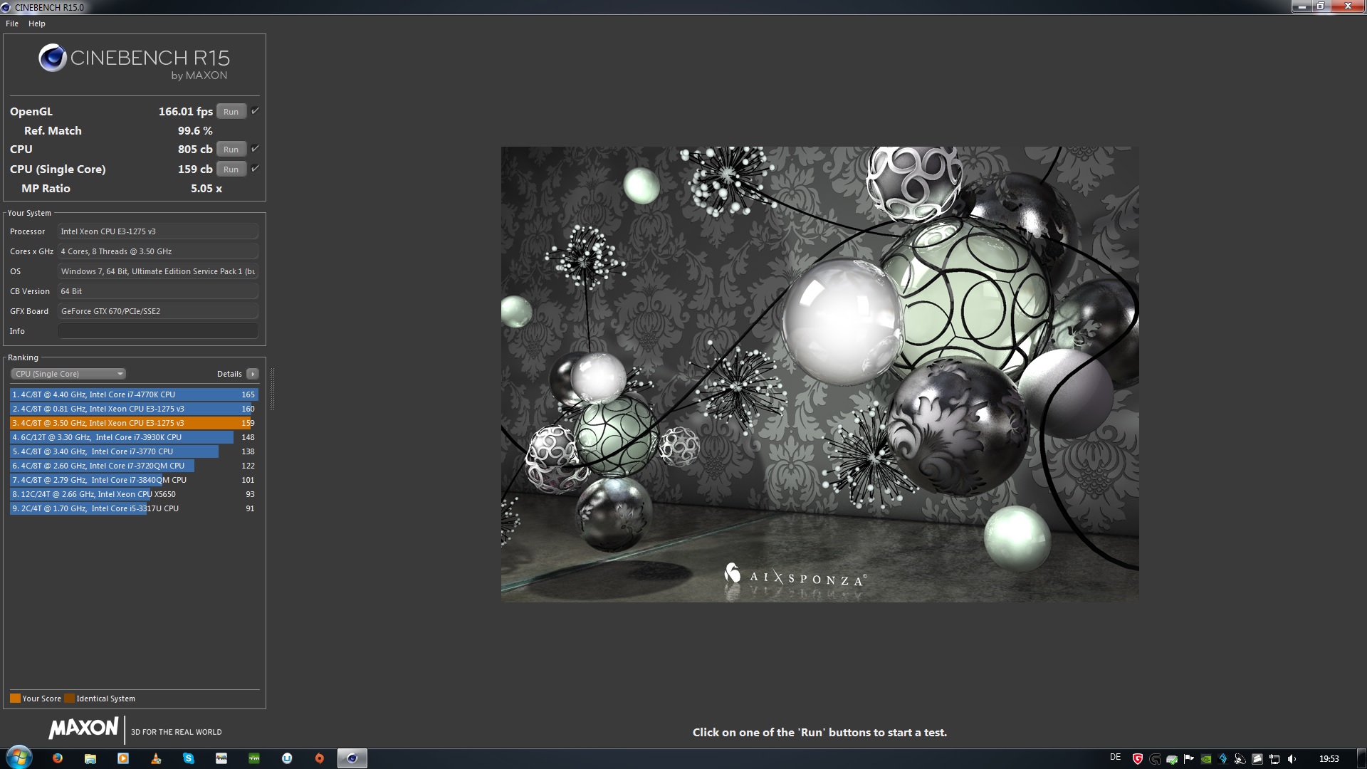

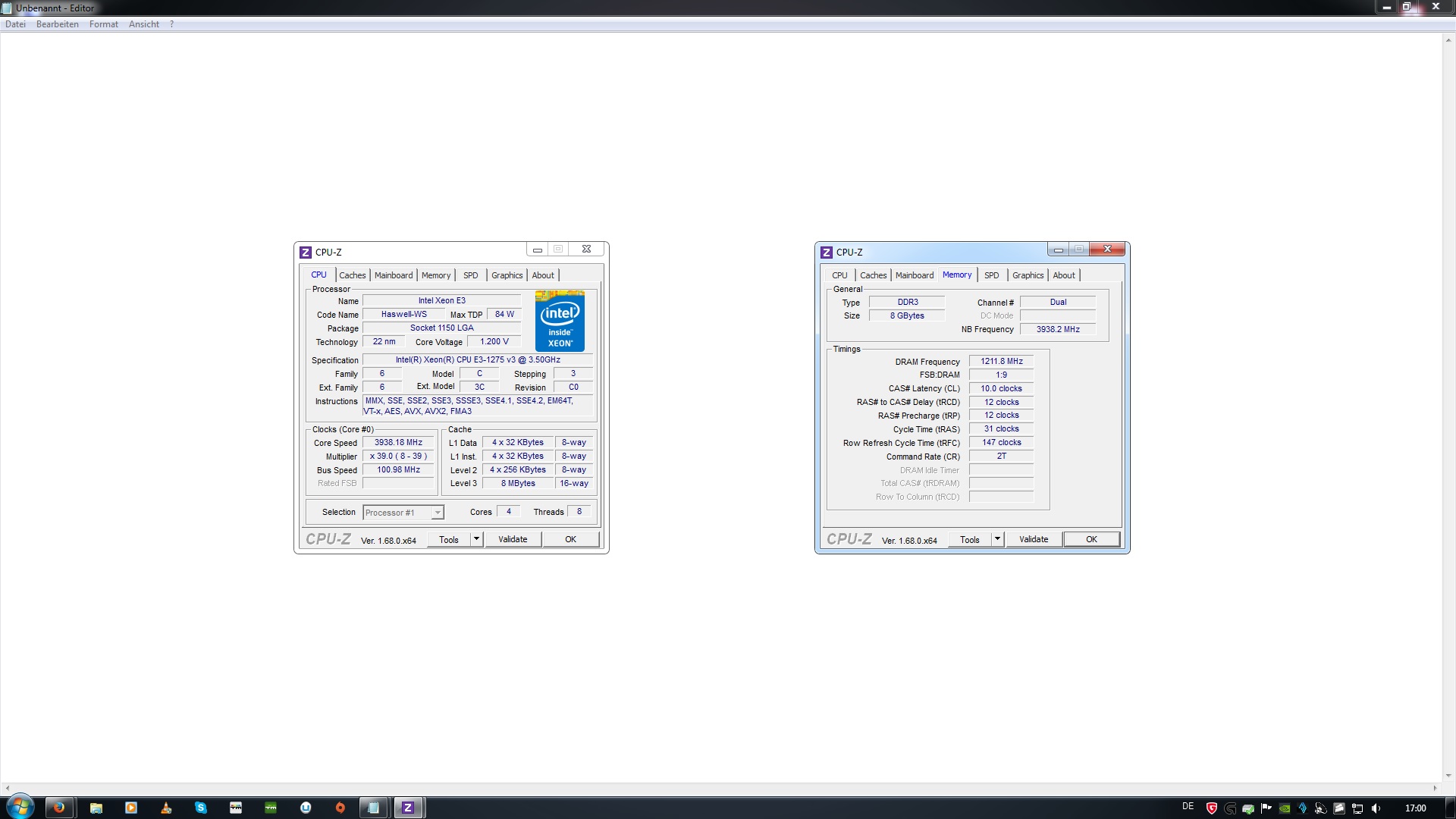

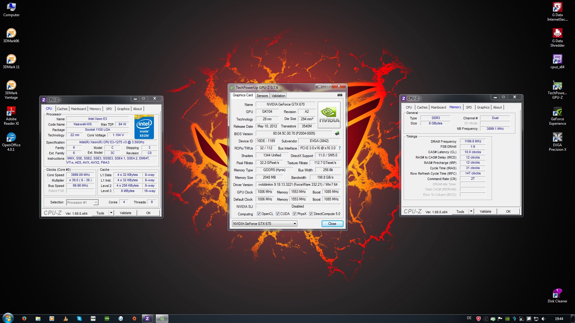

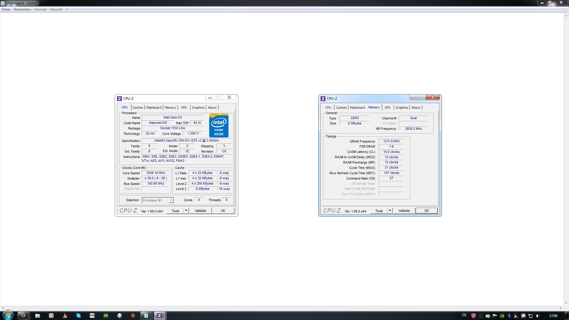

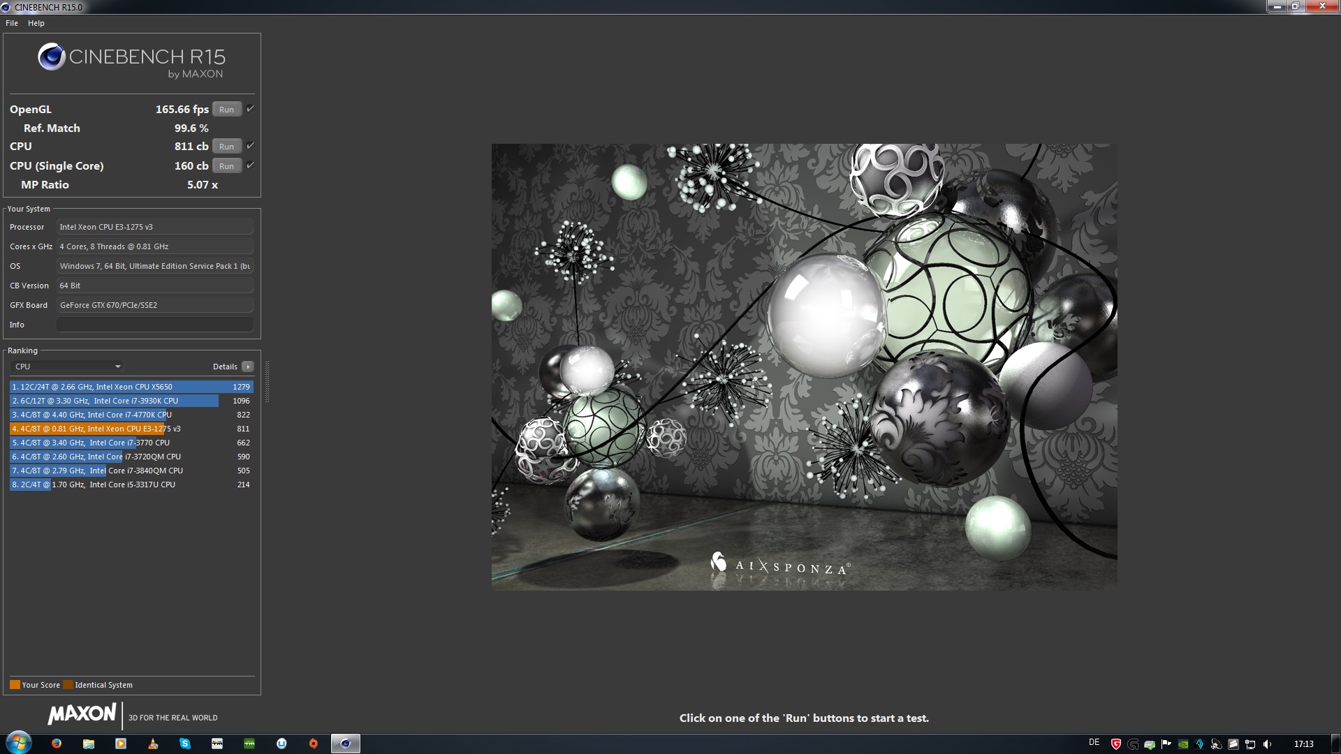

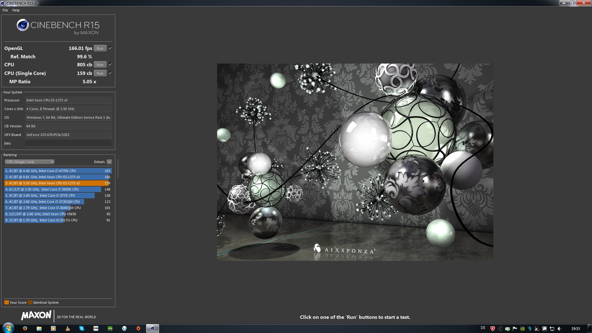

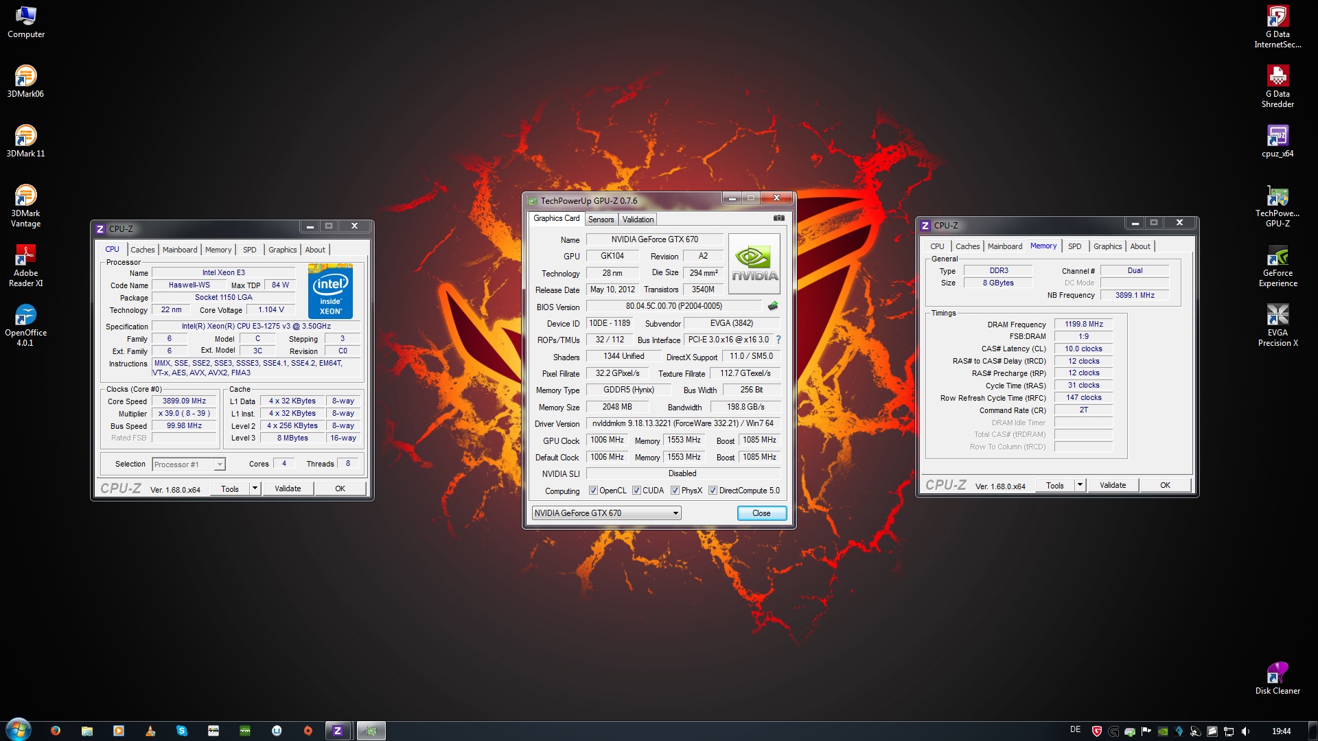

danke Jungs...Ich habs geschafft und es genau so korrigiert, eigentlich ich kann bei 0,786V CPU Core Voltage mit eingestellten Frequenz, mit XMP Profile im Windows booten. Das ist der Wahnsinn!!! Damm!!!
Hier meine korrigierte Werte und verbesserten Cinebench R15 im Bild:
CPU-Z & GPU-Z:
Cinebench-R15:
MfG

NoMaD1978 schrieb:@ MehlstaubtheCat,
@ Nando.,
CPU-Z & GPU-Z: Anhang anzeigen 397431
Cinebench-R15: Anhang anzeigen 397432
MfG![]()
Teste mal mit Prime 95 in der 64 Bit Version auf Stabilität. Einfach mal den "Blend" Test für 3h-4h laufen lassen.
Ich sehe gerade das du das ASUS Maximus VI Formula verwendest.
Du kannst daher noch mehr aus deinem Xeon hohlen über den BCLK Takt in CPU-Z als Bus Speed angezeigt !
Der ist bei dir bei 100MHz man kann bis ca. 105MHz stabil übertakten.
Deine VCCSA ( System Agent Spannung ) und CPU PLL Spannung würde ich gerne wissen !
Die sollte man dazu leicht anpassen daher !
Beim BCLK übertakten wird der Arbeitsspeicher auch leicht mit übertaktet, was normal kein Problem ist,
weil auch der Arbeitsspeicher ein paar % mehr locker zulässt bevor er instabil wird.
Aktuell läuft deine CPU ja mit 3.9 GHz mit einem BCLK von 102,5MHz würdest du auf 4GHz kommen,
das sollte noch stabil erreichbar sein.
Kannst mal testen wenn du willst langsam erhöhen dein Ram wird dann bei 102,5 CLK bei 2460MHz liegen,
denke das wird schwer ohne timings zu ändern oder die Ramspannung zu erhöhen,
testen und ausprobieren mehr als instabil und BSOD wird aber nicht passieren.
Alles langsam steigern und immer schön mit Prime 95 dazwischen mal testen.

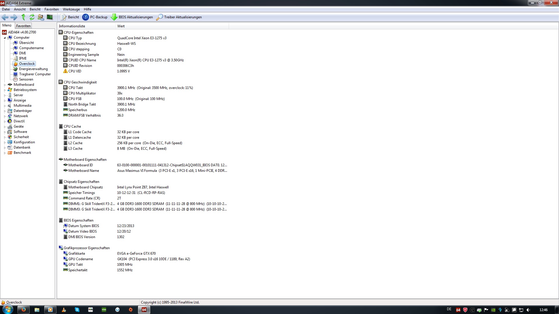

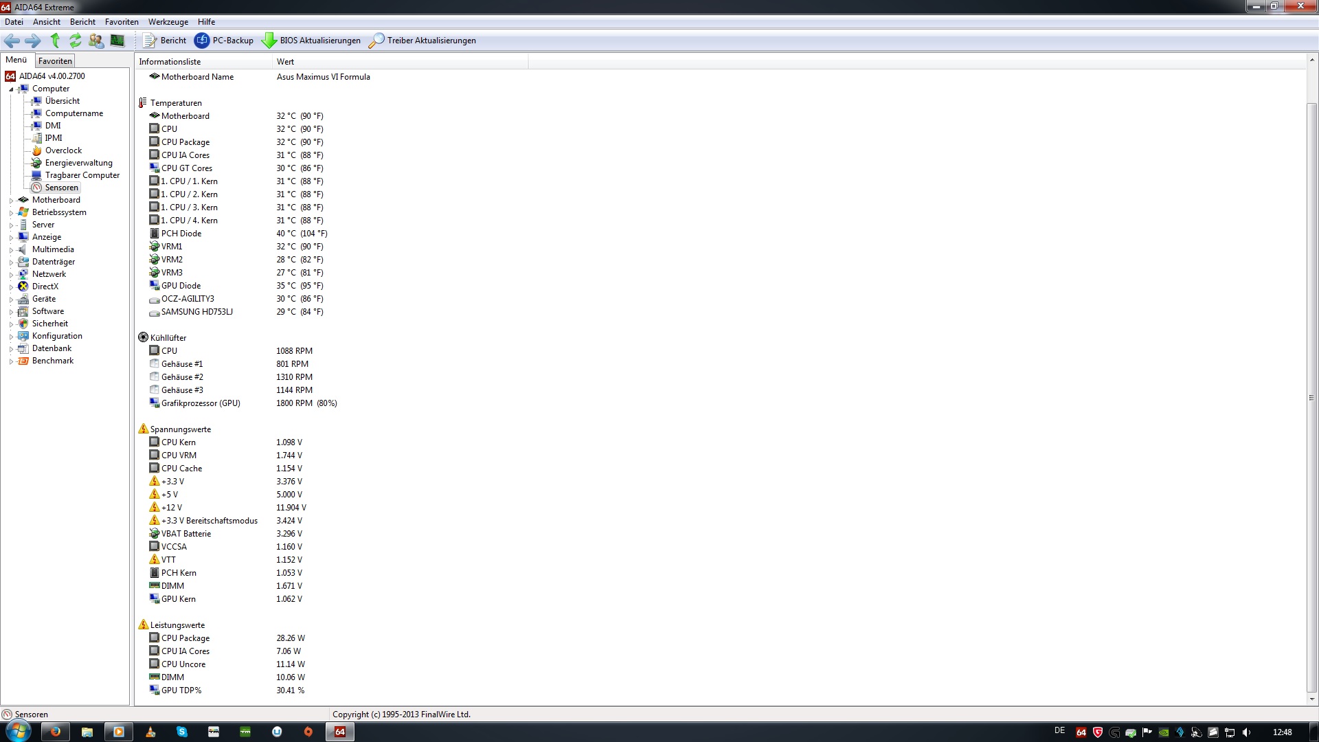

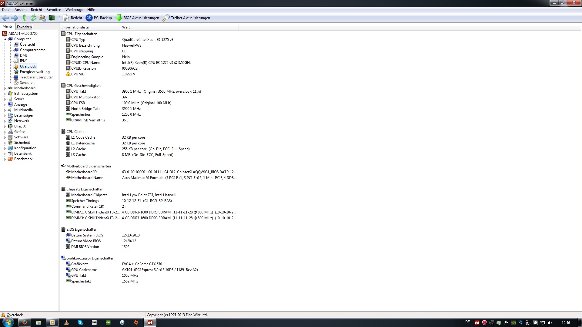

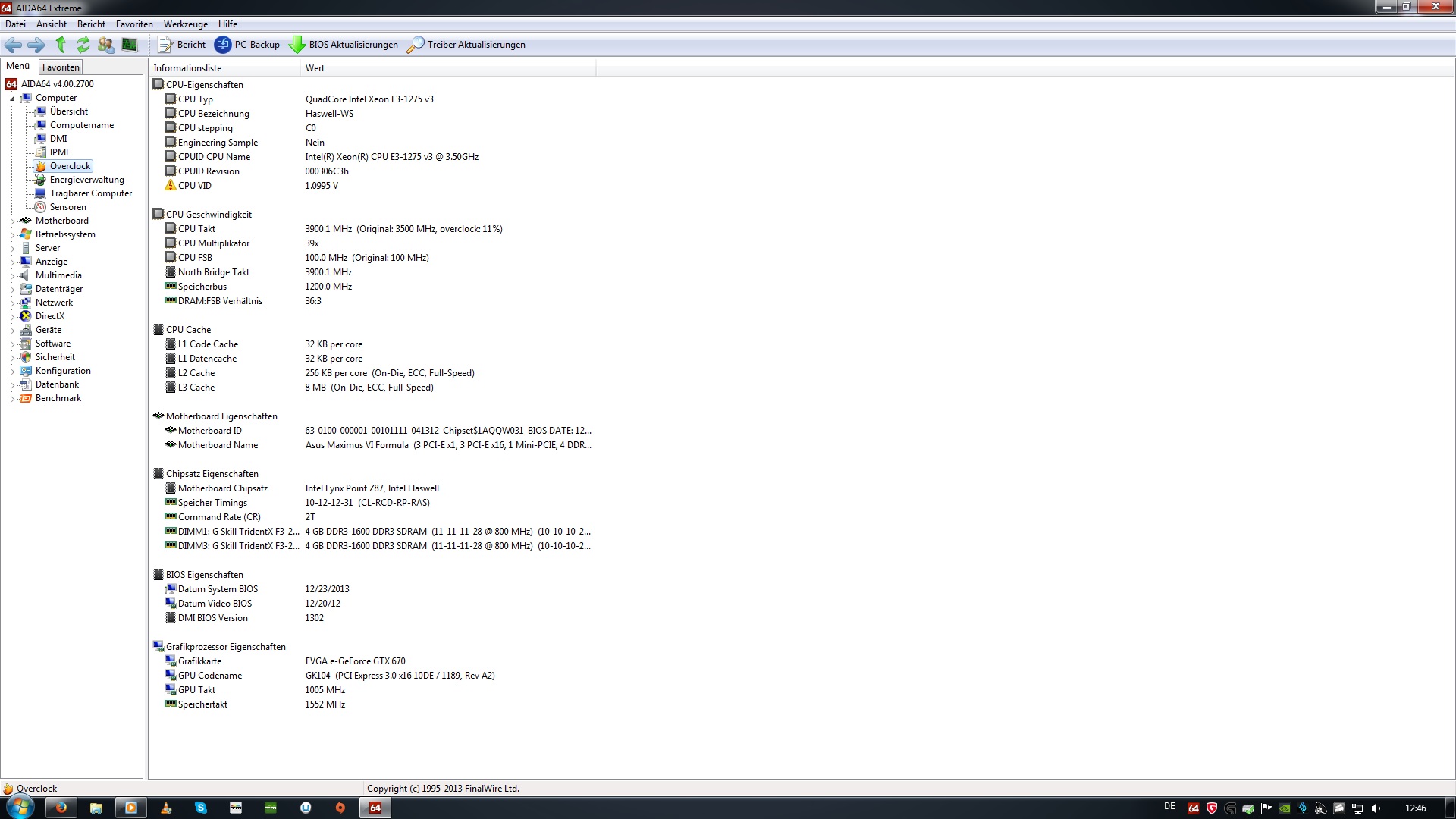

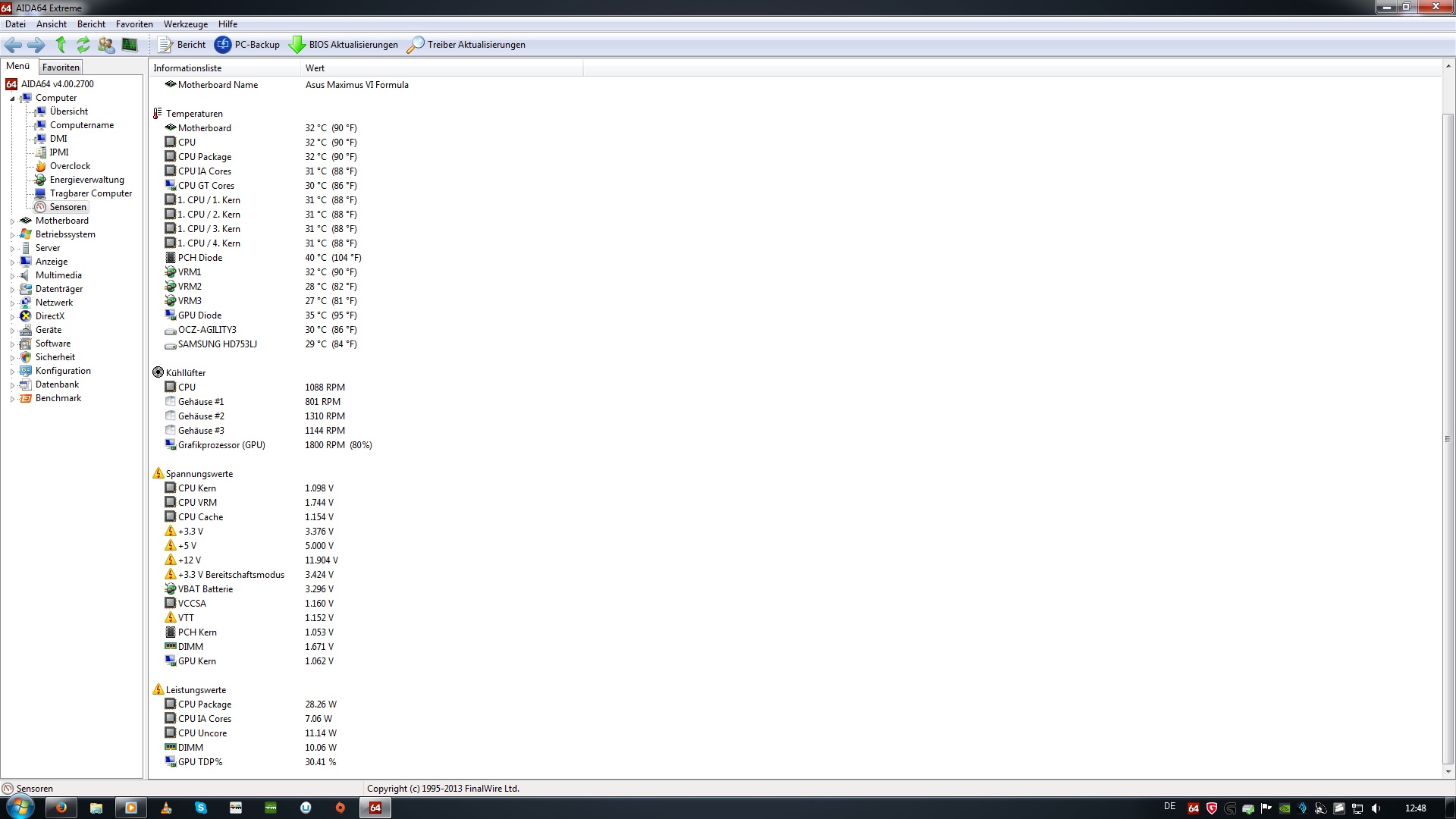

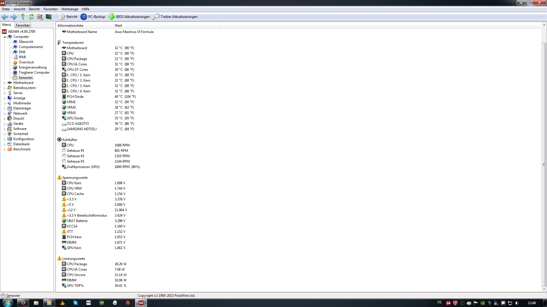

Ich sende Dir Screenshot vom AIDA64, da kann man jede einzelne Spannung sehen:
Das mit dem BCLK stimmts soweit ich habe vor meinen ersten Cinebench-R15 run, es im BIOS bei 101,0 gehabt und bei RAM waren es dann ca. 2439 MHz Weiss aber jetzt nicht genau. Aber aufjeden fall mit der Zeit werde ich auch diese Nachreichen. Ja laut Asus weiss ich das mein göttlichen CPU bei 4 GHz bekommen werde. Das deshalb weil ich im Turbotakt mit 0,7V Boote. Das ist ein Zeichen für einen sehr guten CPU erwischt zu haben. Danke Gott!!!
MfG
Moin. Danke erstmal für deinen Feedback. Zuerst, ich habe in anderen Thread hier im Forum zu erklären, was der Grundprinzip des auftragen des WLP's ist. Ist nicht so einfach, wie die Leute es so hinnehmen und was die daraus verstehen
MfG

NoMaD1978 schrieb:@MehlstaubtheCat,
Moin. Danke erstmal für deinen Feedback. Zuerst, ich habe in anderen Thread hier im Forum zu erklären, was der Grundprinzip des auftragen des WLP's ist. Ist nicht so einfach, wie die Leute es so hinnehmen und was die daraus verstehennaja das ist aber ein andren Thema.
Anhang anzeigen 397540Anhang anzeigen 397541
MfG
Ja du scheinst einen guten Xeon erwischt zu haben er hat eine niedrige VID, daher Top !
