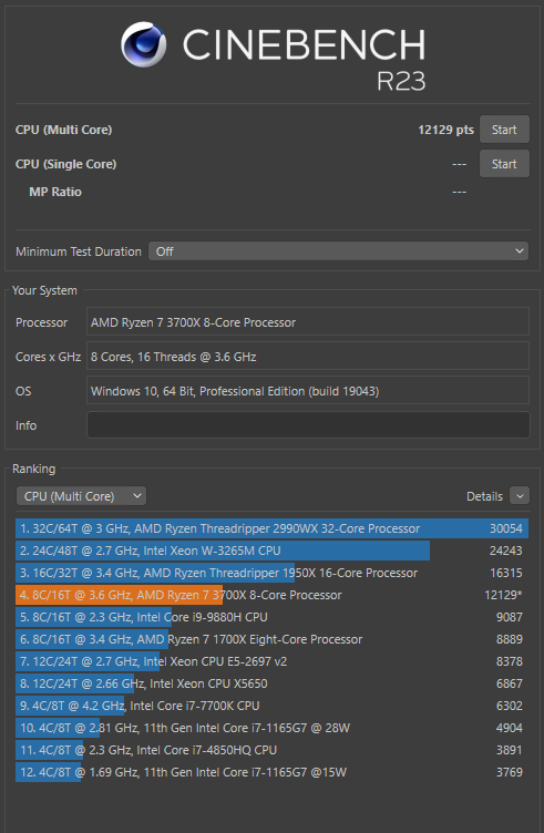

Wenn ich den Cinebench R23 nutze bemerke ich das ich mit meinen Ryzen 3700x @Stock auf alle Kerne nicht mehr als 4025 komme ...
Die Temps sind mit 70-75 Grad in Ordnung.
Woran liegt es also das Cinebench die Kerne nicht voll auslastet ?
Bei Prime ist mir aufgefallen das der Takt noch niedriger angesetzt ist.
Ich denke das ist normal !?

Müssten oben im Screenshot nicht 16 Threads angezeigt werden? Ich sehe nur 8.
Immer nur die Cores :)
Der T kann ja keinen anderen Takt als der C haben
Das sollte alles so im Rahmen sein, ich sehe beim R23 überhaupt keine 4 vorne :)

Mein Fehler zu wenig schlaf gehabt .. man könnte wirklich meinen die Punkte wären gemeint.
Die Bench Punkte sind bei mir mit 12400 - 12500 gut denke ich
Mir ging es um die Last auf den Kerne wenn ich in HW info schaue wird mir angezeigt das die kerne bis 4350 Mhz schaffen ...bei Cinebench komme ich aber nur auf die 4025 Mhz
Starte ich ein Spiel, dann zeigt mir HWinfo auch an die Kerne mit 4350 laufen.
