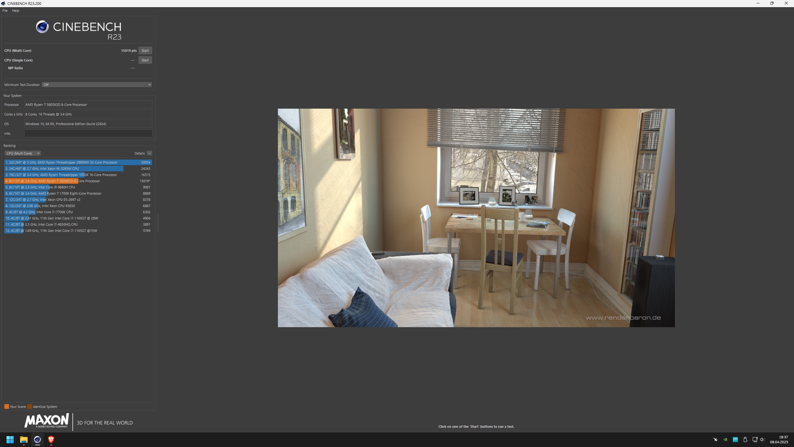

Hallo zusammen, ich bin von einem AMD Ryzen 5 3600 mit Standard AMD-Kühler zu einem AMD Ryzen 7 5800X3D und einem Bequiet Dark Rock 4 Pro gewechselt. Ich habe den Kühler nun schon zum zweiten Mal in meinem System montiert, weil der Kühler sich je nach Lage (quer auf dem Boden und normaler Stand) deutlich nach unten neigt. Und zwar so, als ob die obere hälfte des Kühlers gar keinen Kontakt mehr zum Prozessor hat. Ich weiß jetzt leider nicht, ob es mit dem Gewicht normal ist. Nach dem ersten montieren habe ich nochmal alle schrauben nachgezogen.
Der PC läuft heute schon den ganzen Tag durch und ich habe auch schon 2h Rocket League gespielt. Die Temperatur der CPU lag dabei bei 70-75°, also im grünen Bereich.
Ich habe auch mal den Cinebench R23 mehrmals laufen lassen. Dabei fällt mir auf, dass der Multicore-score zu niedrig ist. Ich erhalte folgende Ergebnisse:
Bei Computerbase und einem Youtuber kommt ein Multiscorewert von knapp über 14.000 zustande.
Könnte dieser Wert vielleicht etwas mit dem Kühler zu tun haben? Vielleicht überhitzt er ja im C23 und taktet herunter und erzielt dadurch schlechtere Werte.

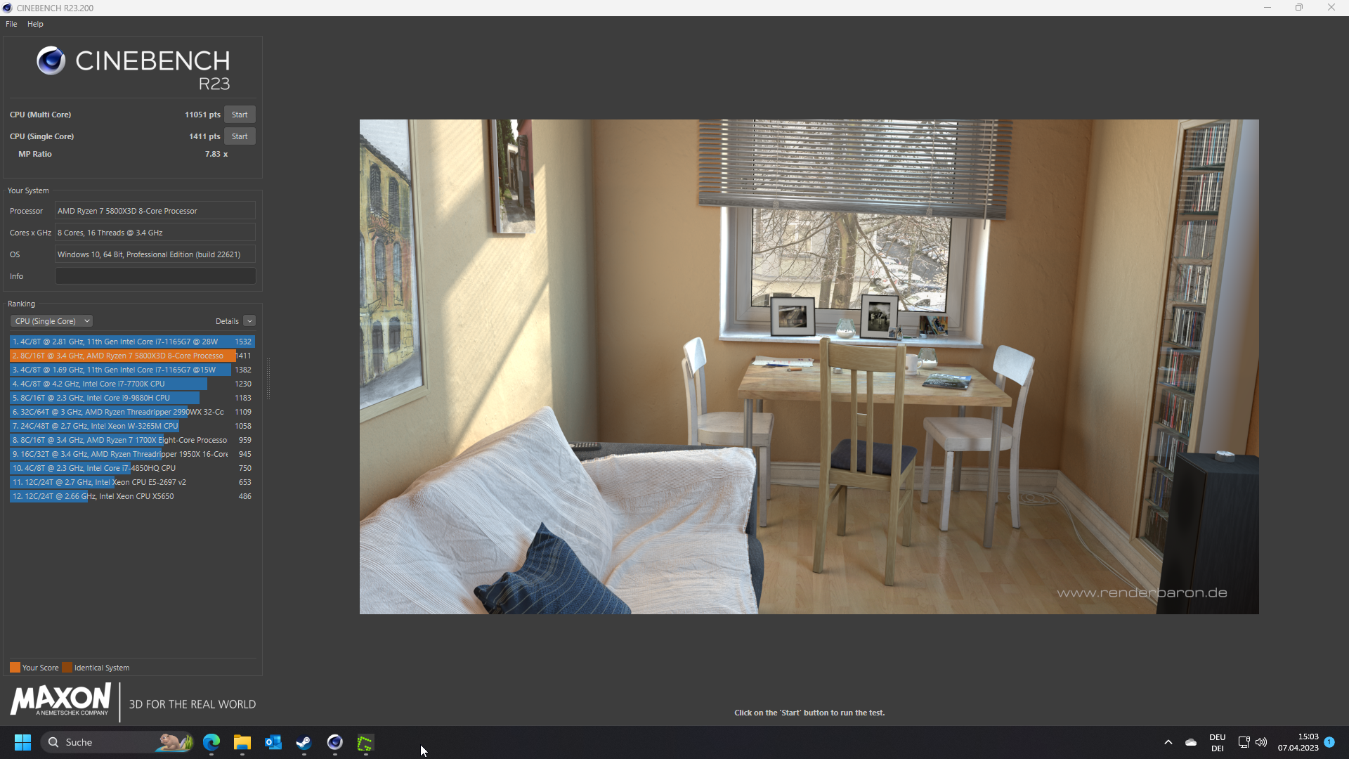

hab mal mit meinem 5800X3D gegen getestet. läuft mit einer 240er AIO, im Bios ist Kombostrike im MSI Bios auf 3.
Reaktionen: ShyGuy02 und CB.R
@n0ti
dein Screenshot hat mich kurz Verwirrt, warum wird bei dir der 08.04.23 angezeigt? :)
im Multi sollten es schon so um die 15k sein.

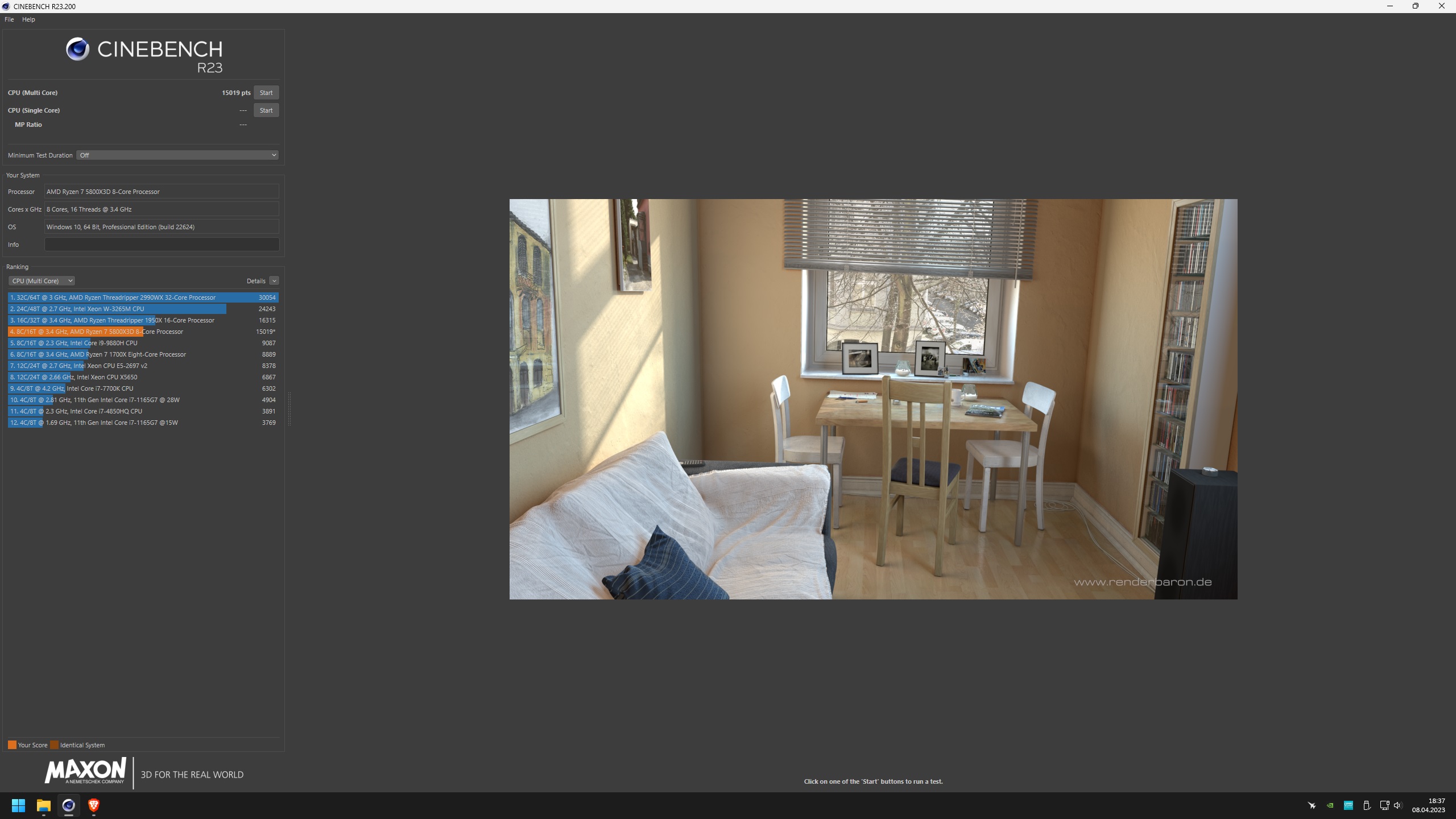

Problem gefunden. Ich hatte den Querbalken, der durch die Mitte des Kühlers geht falsch herum montiert. Der hat dort einkerbungen, diese Millimeter haben mir gefehlt
Reaktionen: Looniversity
Multicore Ergebnis ist jetzt auch besser.
Reaktionen: cosmo45 und ShyGuy02
2. Test
