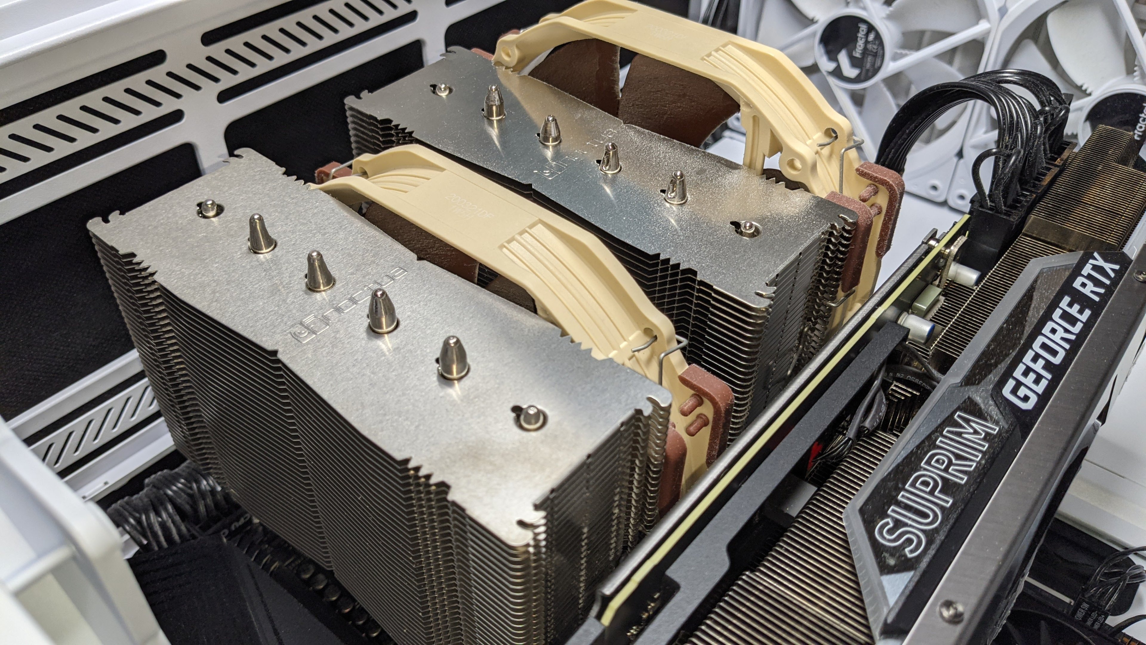

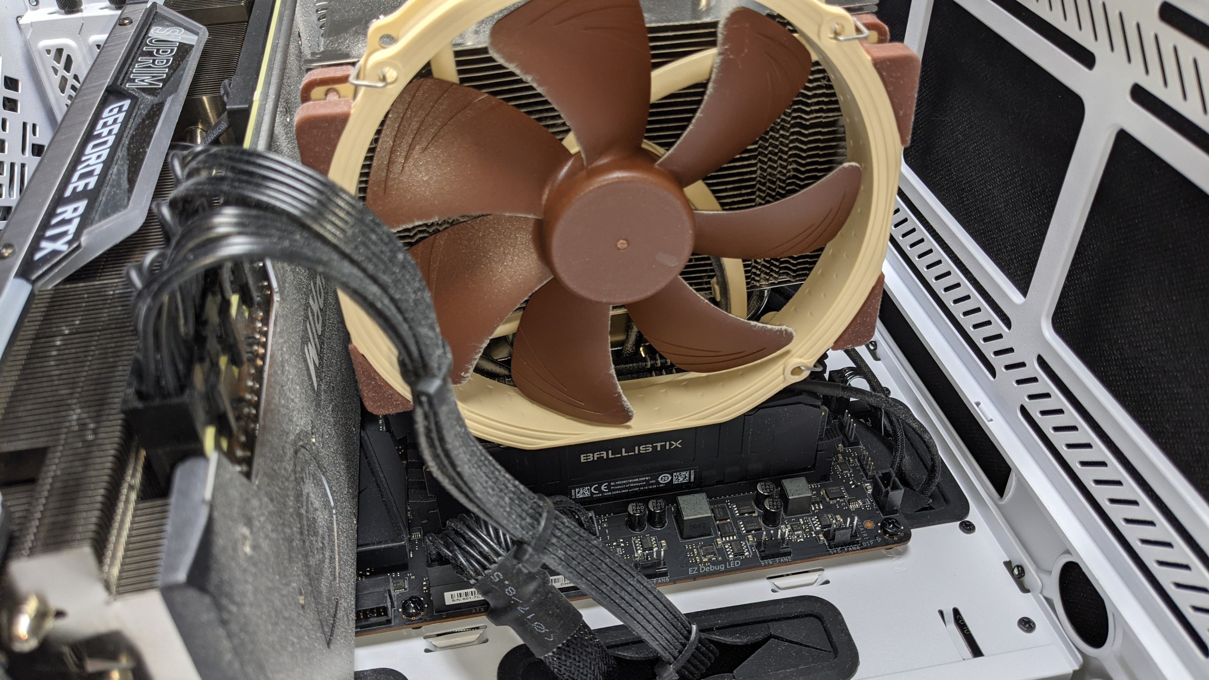

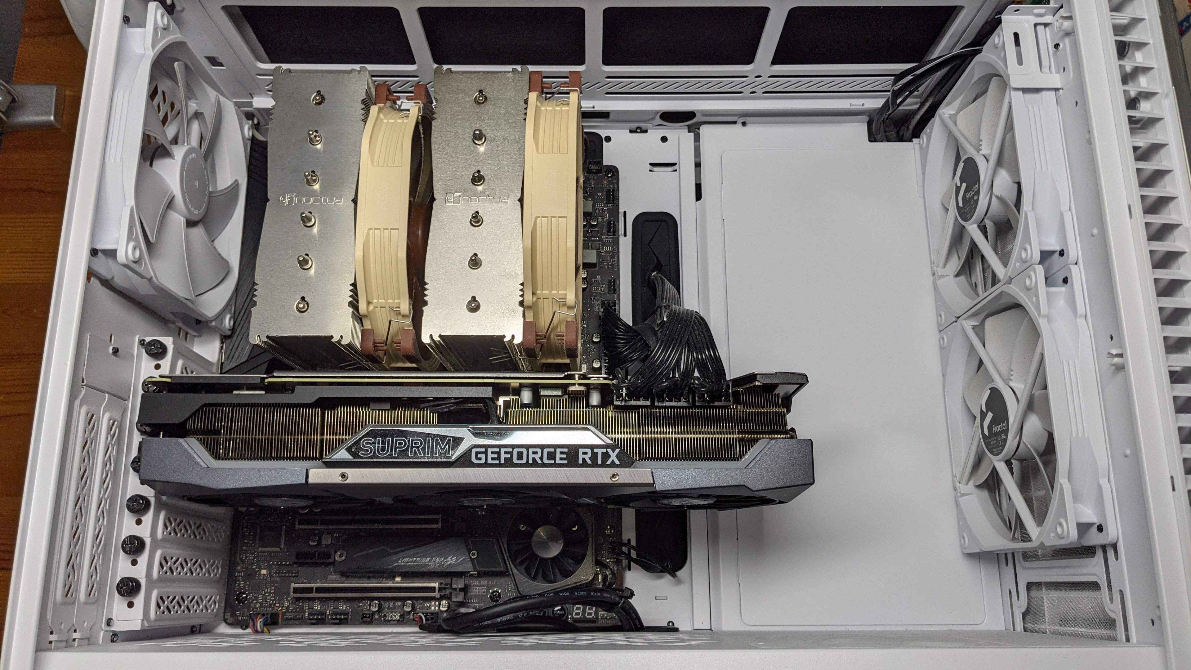

Auf Fotos wird man nicht viel sehen denke ich, aber ich hänge hier trotzdem mal eins rein.
Dann nimmt man halt kurz die Grafikkarte raus und fotografiert drunter?

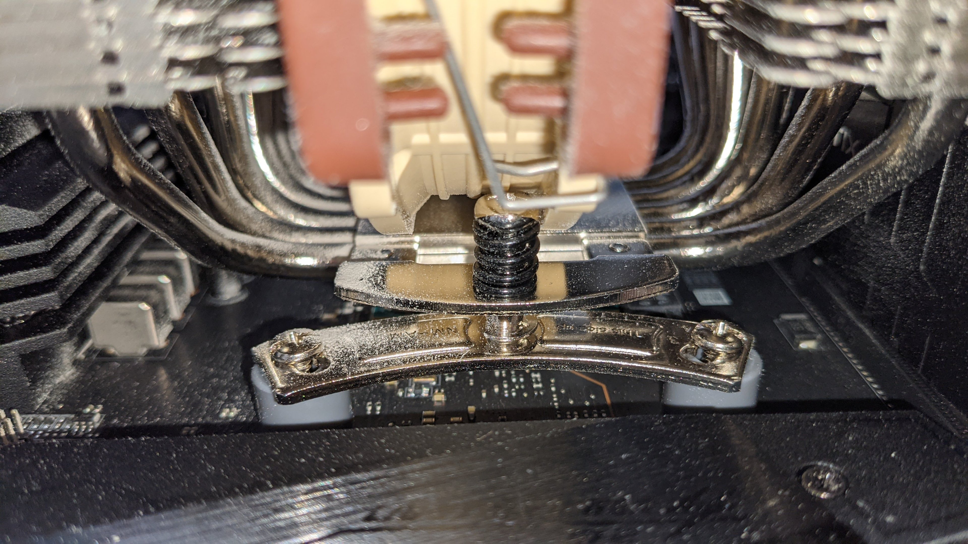

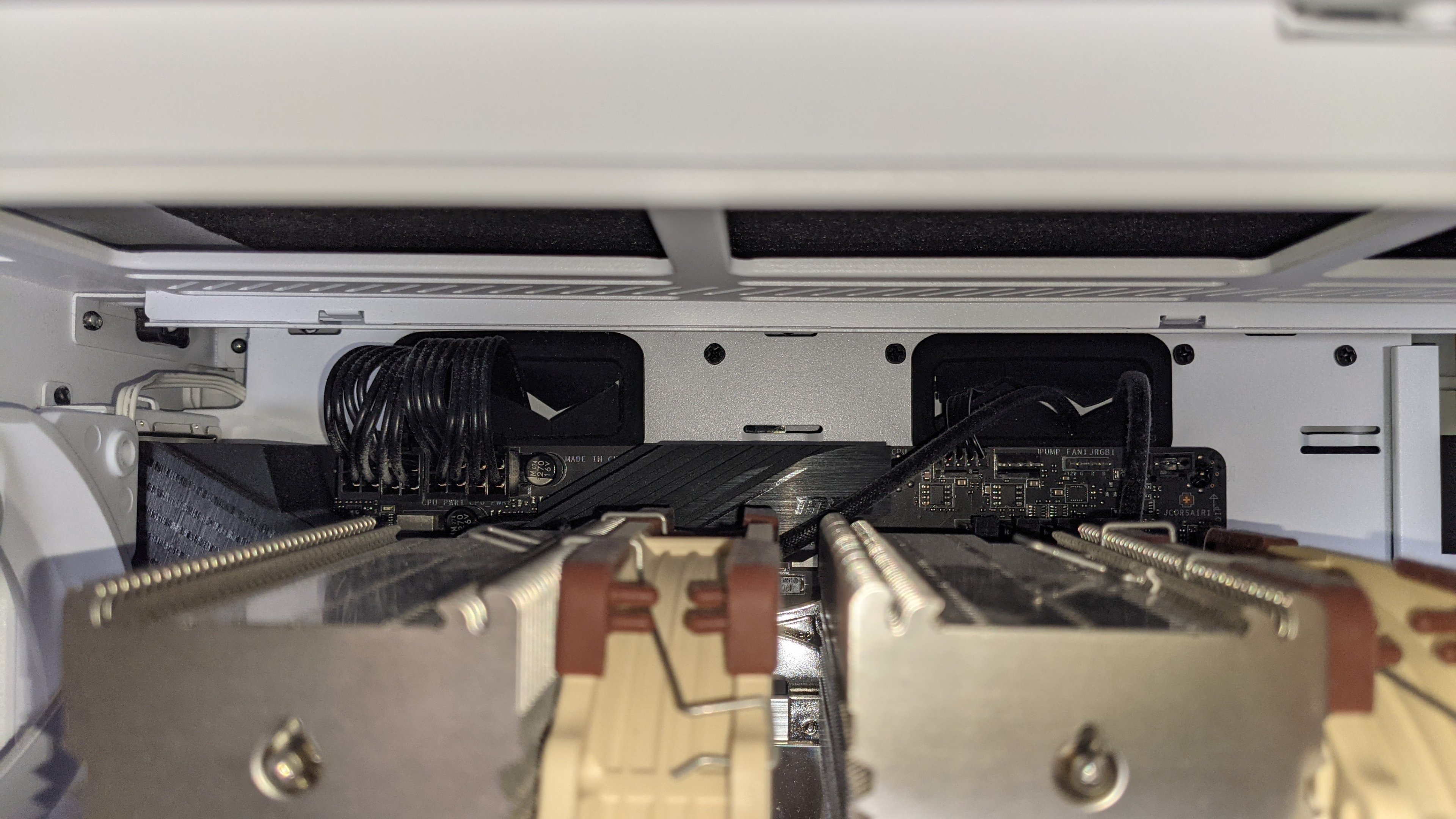

Also das Bild vom Sockel, ist das Staub, das sieht mehr nach Sägespänen aus ;)
Ansonsten sind die Schrauben in den Montageblechen schräg, sicher dass du da die richtigen genommen hast + richtige Löcher usw.
