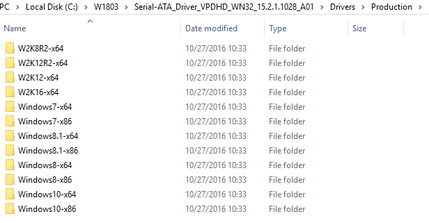

Einfach mit 7zip die EXE entpacken und auf nen Stick. Dann hast Du es waehrend der Installation.

Du musst die Setup***.exe von DELL einfach entpacken. Dann hast Du eine Ordnerstruktur wie weiter oben schon gezeigt. Dann von da halt das passende auf einen Datentraeger, welcher zur Bootzeit ansprechbar ist. Ich hatte mir diese auf einen USB2-Stick kopiert ohne Ordner. Mein Kollege hat das direkt auf den W10-Installiert-Stick.
