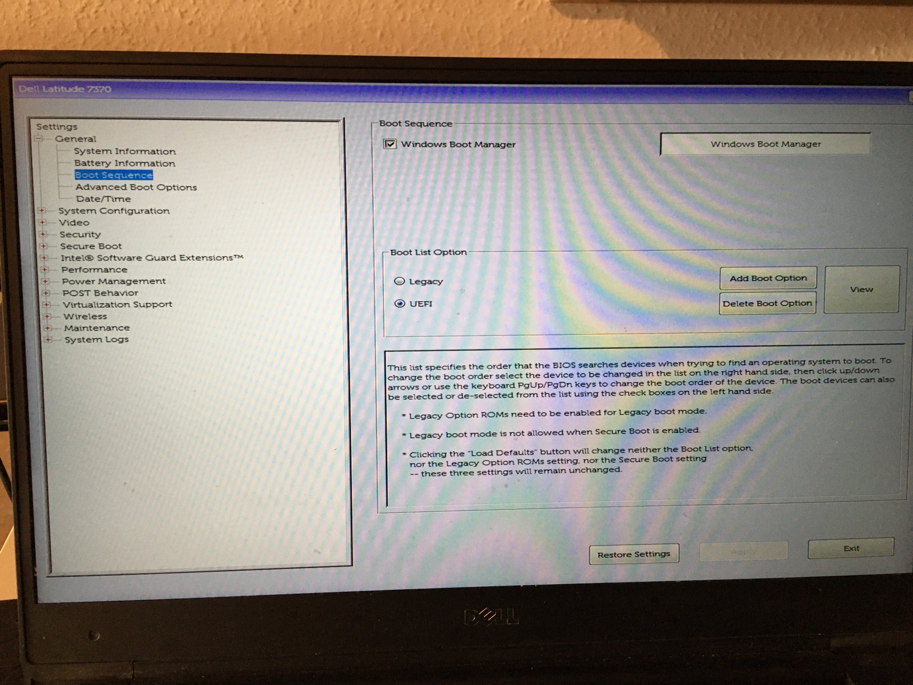

Unter "Boot Sequence" ist nur der Windows Boot Manager zu sehen, vor dem Clean Install war die SK Hynix SC308 SSD hier zusätzlich zum Windows Boot Manager zu sehen.

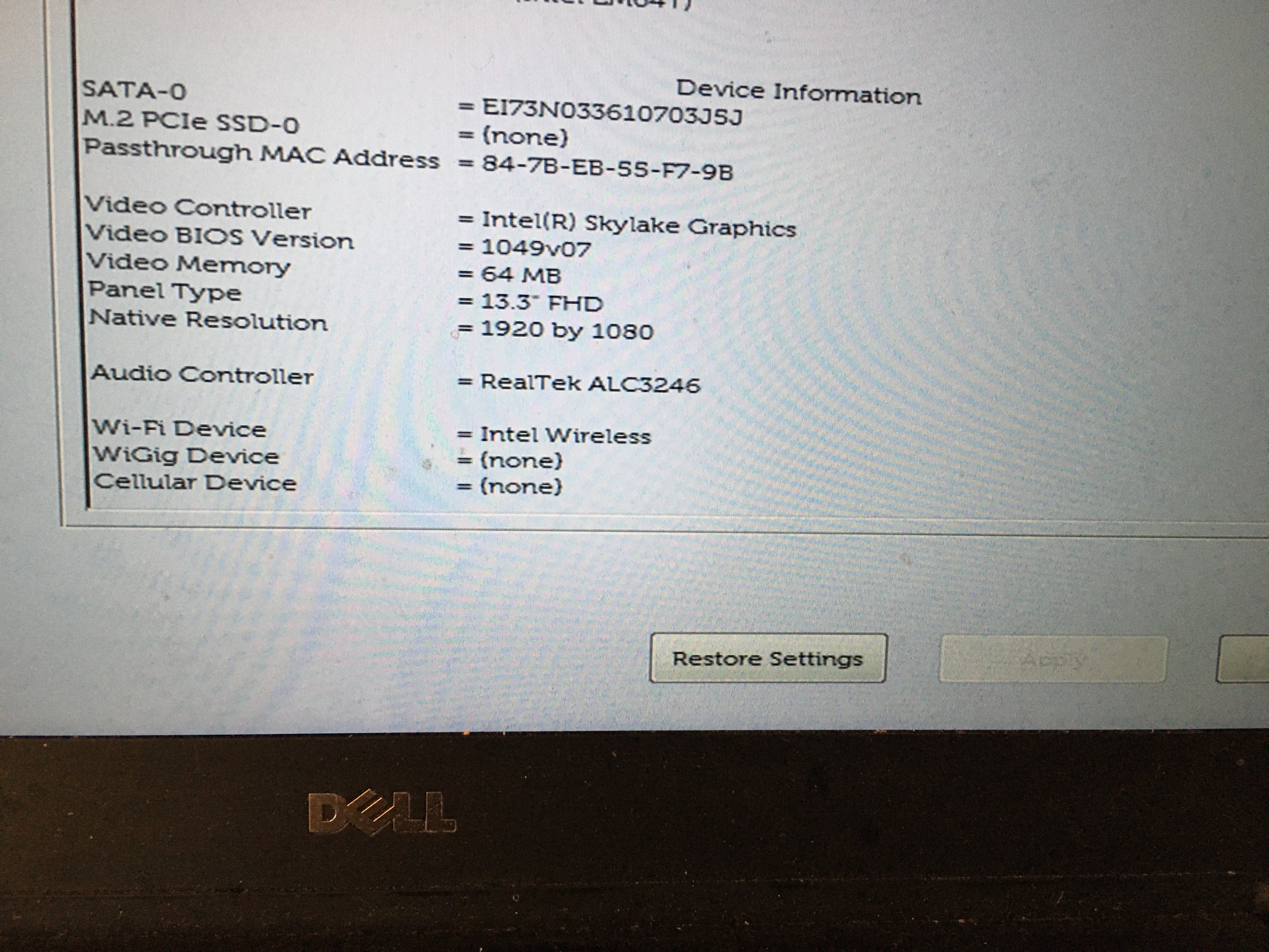

Unter "Device Information" ist die SSD registriert am SATA-Slot. Dies mag schon seine Richtigkeit haben, da die Festplatte über den SATA-Slot verbunden ist.

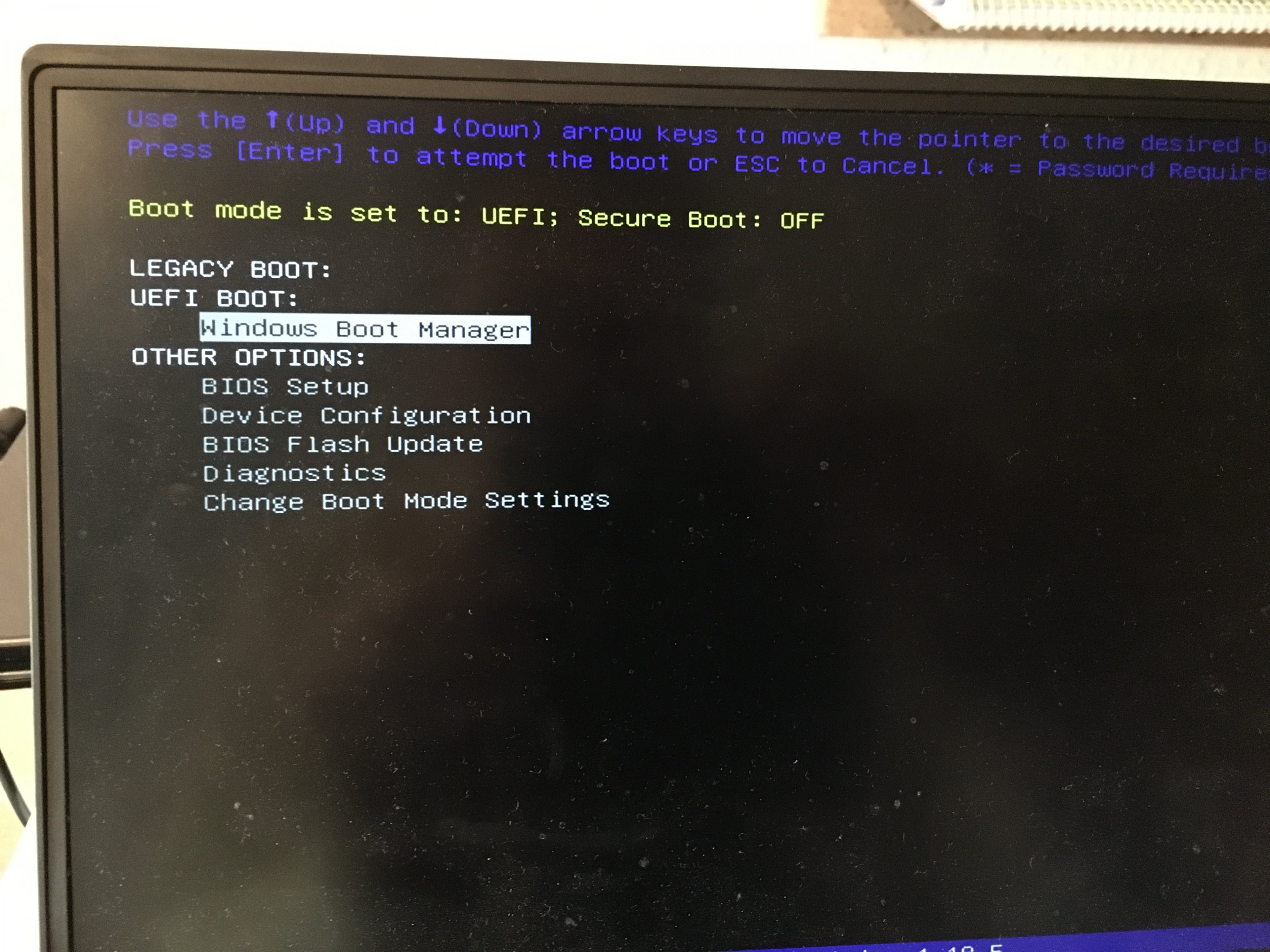

Hier zeigt es auch die installierte Festplatte an.
