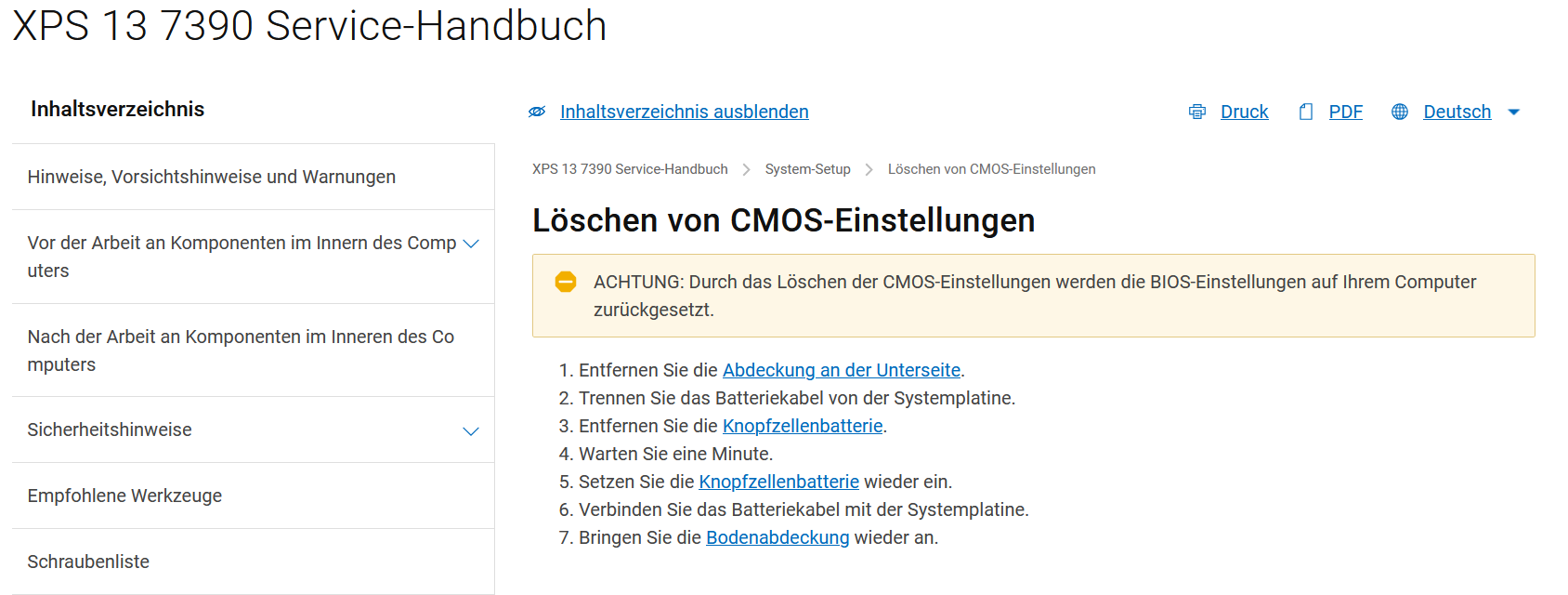

Hier die Anleitung:
https://www.dell.com/support/manuals/de-de/xps-13-7390-laptop/xps-7390-service-manual/löschen-von-cmos-einstellungen?guid=guid-f43d0f02-193d-4be5-9d60-550ca3d18d79&lang=de-de

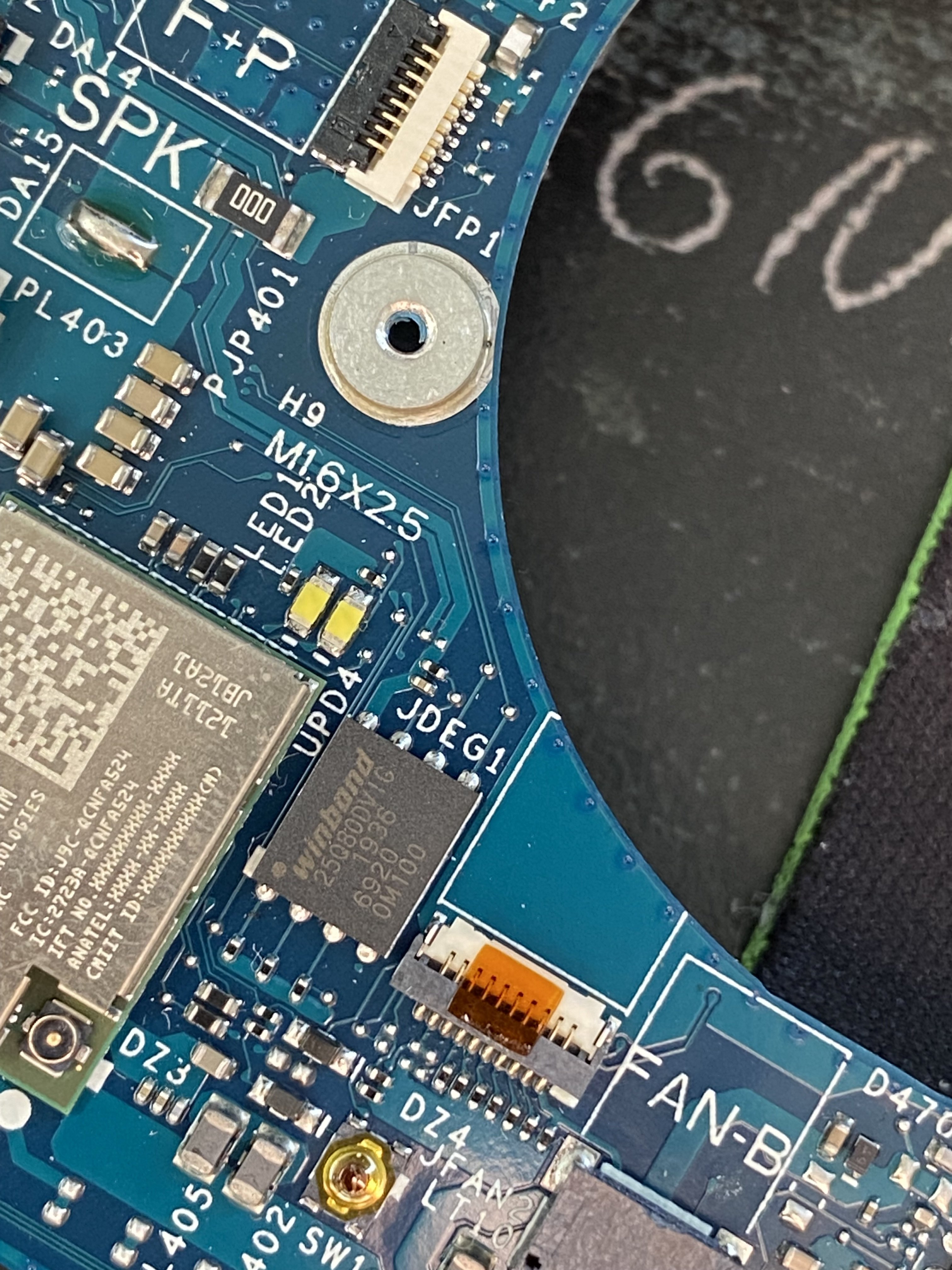

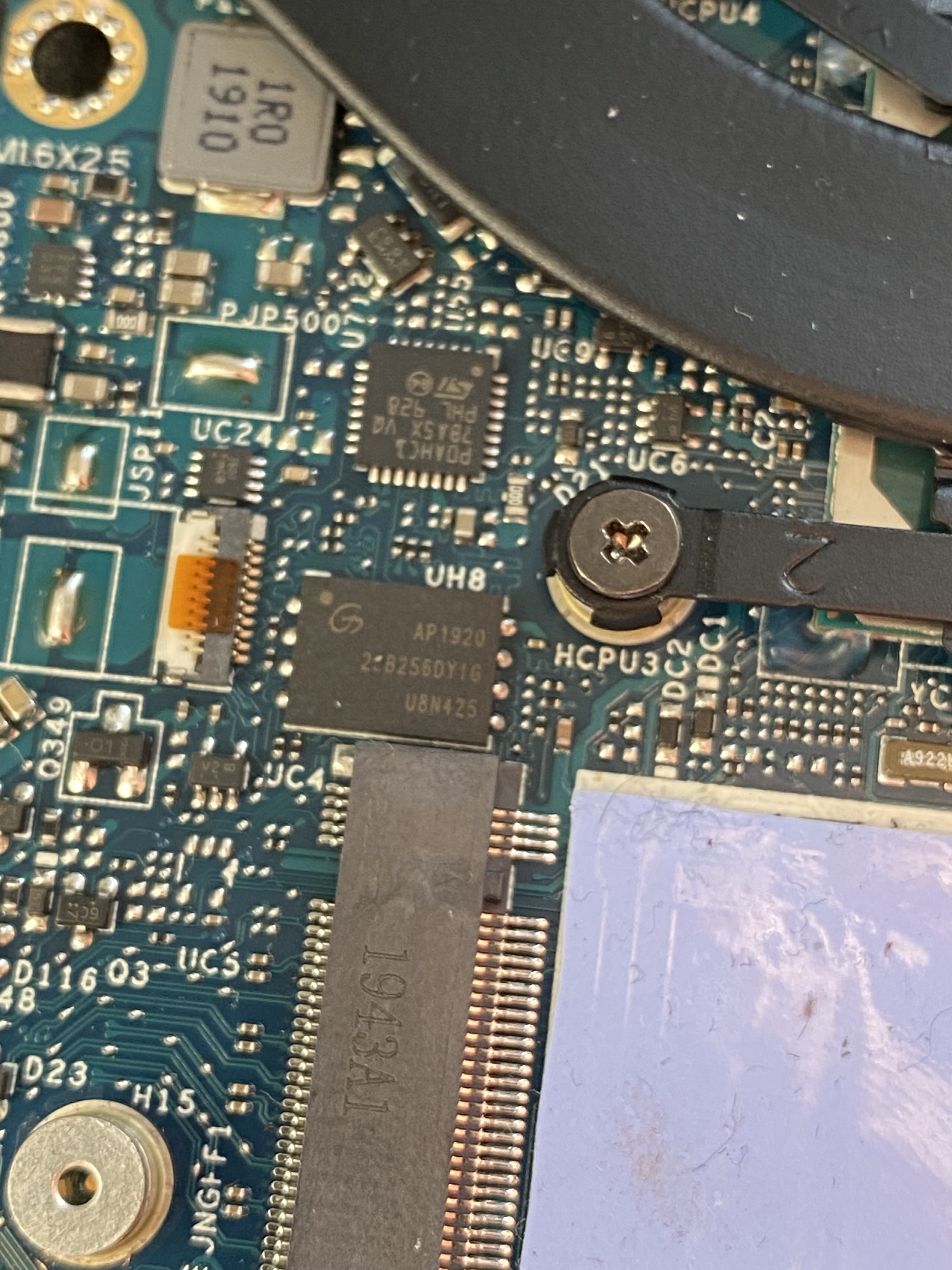

Danke schon mal für den Tipp. Die Sache ist nur das ich die ganzen Sachen schon durchprobiert habe leider ohne Erfolg. Deswegen seh ich das BIOS zu flashen als einzigste Möglichkeit. Auf meiner Suche habe ich 2 Potentielle BIOS Chips gefunden, bin mir aber unsicher welchen ich jetzt flashen soll/kann.

Ich habe die Hardware da. Ich habe halt auf dem Mainboard 2 Potentielle Chips gefunden, weiß nur nicht welchen ich flashen soll.

Winbond klingt schon mal gut. Sieht auch nach SPI Flash aus.
Der Gigadevice 5B256DYIG jedoch auch..
Letzterer wird 256MiB->32MB haben, der winbond hat laut Datenblatt 8MB
Ich würde aus dem bauch heraus sagen: der von Gigadevice hat dein BIOS und der von Winbond firmware fuer was anderes, bspw. Die Wlan karte daneben.
Der Gigadevice ist auch naeher an CPU/Chipset, oder?
kannst du sie auslesen?
@AssassinWarlord hat vielleicht noch eine Meinung dazu.
Das und die 32MB waeren jetzt meine besten Indikatoren
