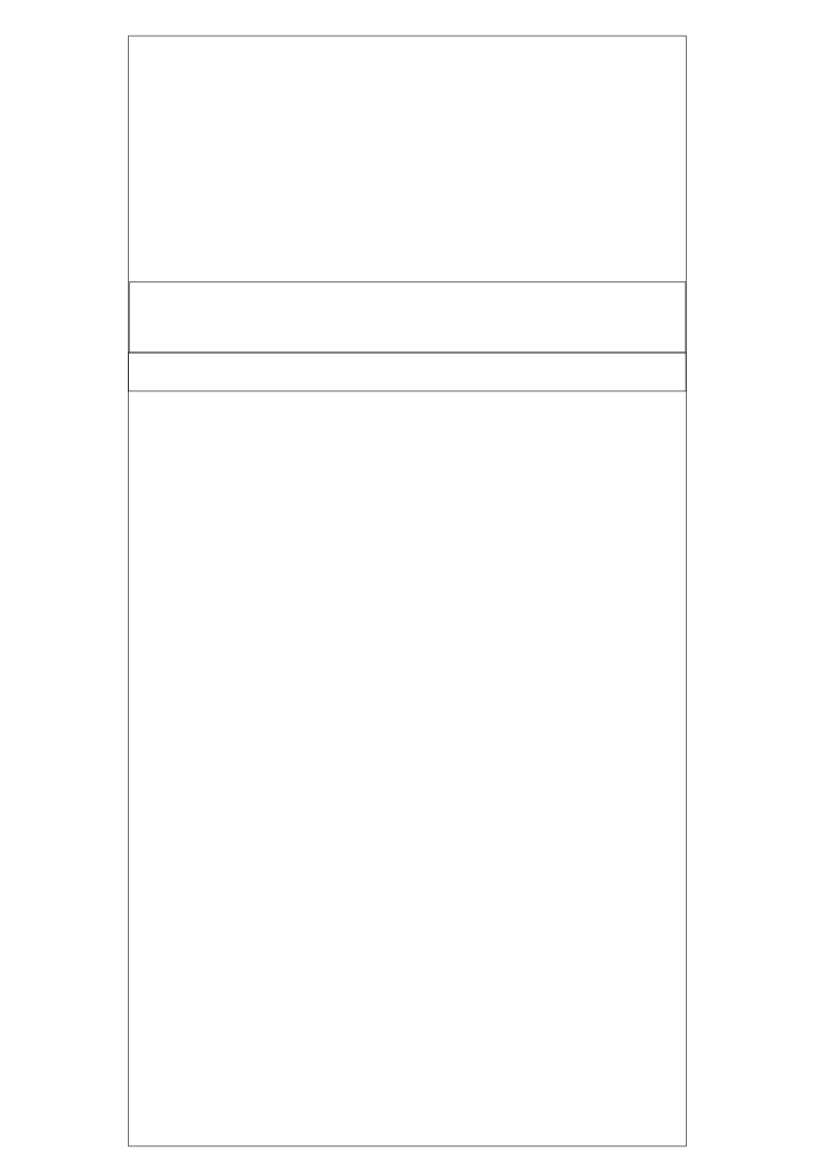

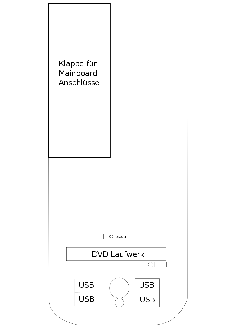

Also, ich hab mal meine Skizzen die ich angefertigt habe schnell am PC nachgezeichnet.
Also Ich hab Oben den Ein/Aus Schalter, 2x2 USB Anschlüsse, evtl. den im Video erwähnten Backup-Knopf, ein SD Karten Leser und ein DVD Laufwerk. Ich hab alles nach oben
verschoben, damit es sauberer aussieht. Vorne möchte ich 2 Anzeigen haben. Einmal eine, die den Status vom PC zeigt, und einmal vom Backup. Darauf komme ich später noch einmal
zurück.

Zuerst mal richtig geiles case, kann komplett verstehen warum du das gerne nachbauen willst!
Zu deinen Fragen:
- Die Frage ist, was meinst du mit sicher? Wenn du den PC oft transportierst, musst du dir überlegen, wie du die Lüfter richtig befestigst. Im video wird gezeigt, dass sie in einer Versenkung liegen, verrutschen können sie da also nicht, für stationären Gebrauch absolut ausreichend.
Du musst aber auf jeden Fall ein Loch in das Handtuch schneiden, die Lüfter können nicht durch den Frottee-Stoff Luft ansaugen!!!
Es gibt natürlich andere Möglichkeiten, Doppelseitiges Schaumklebeband, Gummi-Füße, so Zeug. Der Vorteil von Handtüchern ist aber, dass sie außerdem den Ton schlucken, und das wesentlich platzsparender als Dämmmatten aus dem Tonstudio oder ähnliches.
- Was meinst du genau mit Komponenten? Geht's um das Laufwerk, um die USB anschlüsse, um den Knopf? Beim Laufwerk würde ich des Platzes wegen ein Slimline ODD suchen, für besonders sauberes Aussehen könnte ein Slot-In Laufwerk eine gute Option sein. Testberichte wirst du selber lesen müssen. Bei USB Anschlüssen einfach mal "USB panel mount" suchen, da findest du ganz viele Teile die man festschrauben kann und dementsprechend nicht kleben muss. Beim Knopf kann ich dir nicht weiterhelfen, rs-online, farnell oder conrad werden aber was passendes haben, musst nur lang genug suchen :)
- Natürlich geht das, du benutzt einfach RGB LEDs, da hast du dann >16.000.000 Farben durch die du wechseln kannst. Allerdings sollte gesagt werden, dass du diese LEDs wahrscheinlich mit einem Arduino steuern musst, schau da mal in den Videos von DIY Perks nach, der wird irgendwo erklärt haben, wie das ganze funktioniert. So oder so wirst du ums Löten an der Stelle vermutlich nicht herumkommen.
