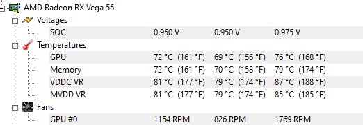

Ich habe einige Male beim Zocken die Temperaturen vom System auf dem zweiten Monitor mitlaufen lassen. Natürlich habe ich nie in dem Moment rübergeschaut, als die Kiste abgeraucht ist. Konnte allerdings beobachten, dass die Temperaturen recht hoch zu sein scheinen, verglichen mit den Werten die man in den CB Graka-Tests liest.
Bei Far Cry 5 pendelt es zwischen 65 und 85 °C, bei NMS sind es recht konstant 85 bis 89 °C. Meine Vermutung ist, bei erreichen der 90 °C ist Ende, Schutzschaltung oder so.

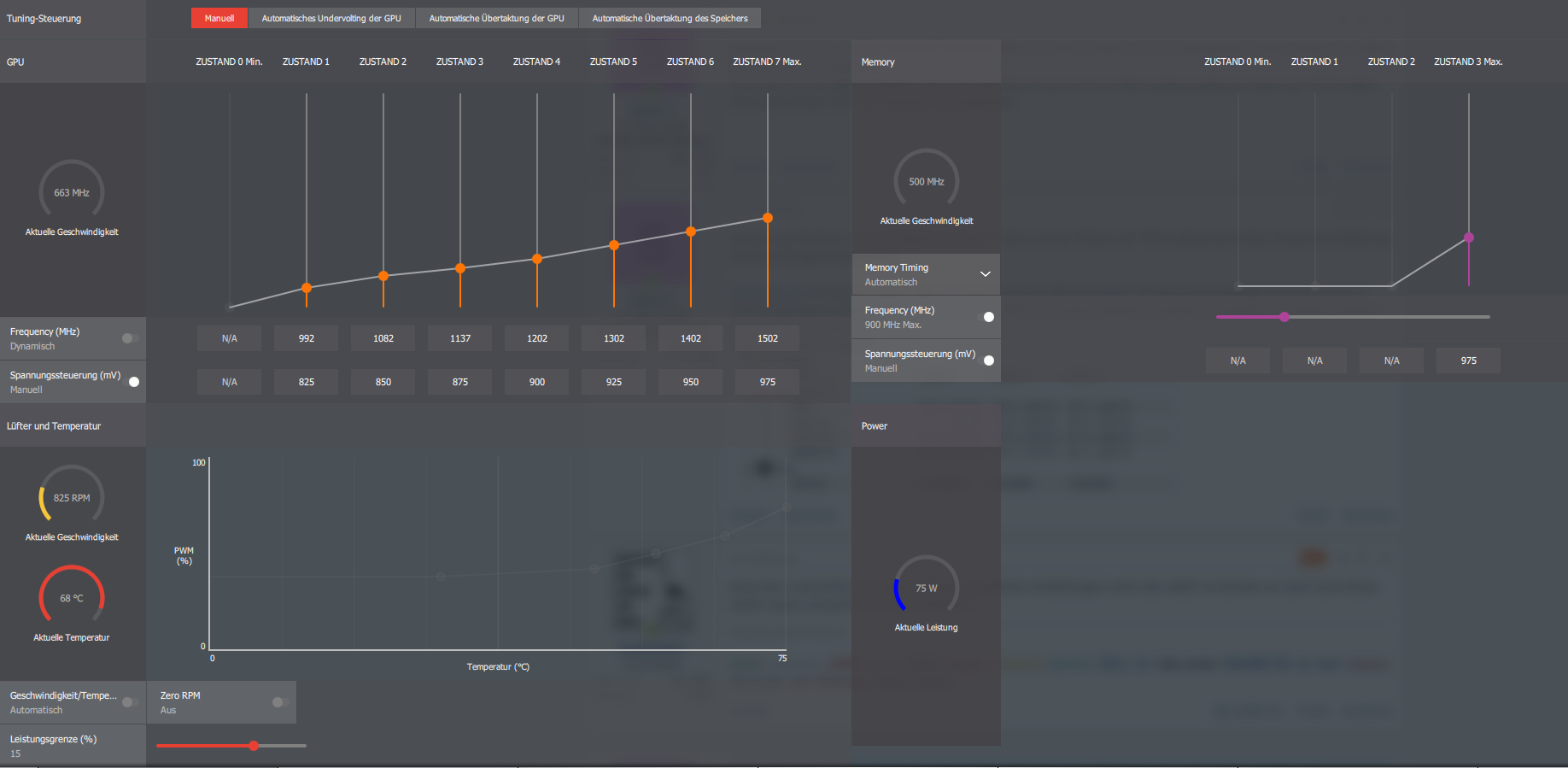

probiere mal folgende settings (außer hbm2 takt).
wenn der core nicht stabil läuft, senke den takt. die spannungen sind exakt so gewählt worden, die sollte man nicht ändern.
Welche Temperatur meinst du hier genau? Wenn das der Hot Spot ist ist das relativ normal. Als GPU-Temp wäre das schon sehr hoch für die Karte.
ReLive habe ich nicht installiert.
Das müsste die GPU Temp sein. Das was HWMonitor bei der Graka unter "Temperatures" - "GPU" ausgibt...

@duskstalker Deine Einstellungen sind bei mir wohl nicht stabil, Rechner ist direkt beim Start von NMS ausgegangen.
Habe noch das automatische Undervolting probiert, aber keine Ahnung ob es was getan hat...habe es eingestellt, auf "übernehmen" geklickt und dann ist nix passiert...
@Spike S.
setz die wattman einstellungen zurück. dann nochmal von vorne.
stell mal speichertakt auf 900 mhz. die spannungen exakt so von mir übernehmen (gpu und "memory") und dann senkst du den takt bei gpu zustand 5, 6 und 7 auf 1300, 1400 und 1500 mhz.
wenn das nicht geht, setzt du für gpu zustand 7 1050 mV und ebenfalls 1050 mV bei memory.

@duskstalker Mit deinen letzten Werten scheint es jetzt stabil zu laufen. Temperaturen bewegen sich jetzt auch in einem gesünderem Rahmen. Nach einer Stunde NMS noch keine Abstürze. Leistung ist subjektiv ein kleines bisschen weniger, aber immer noch flüssig.

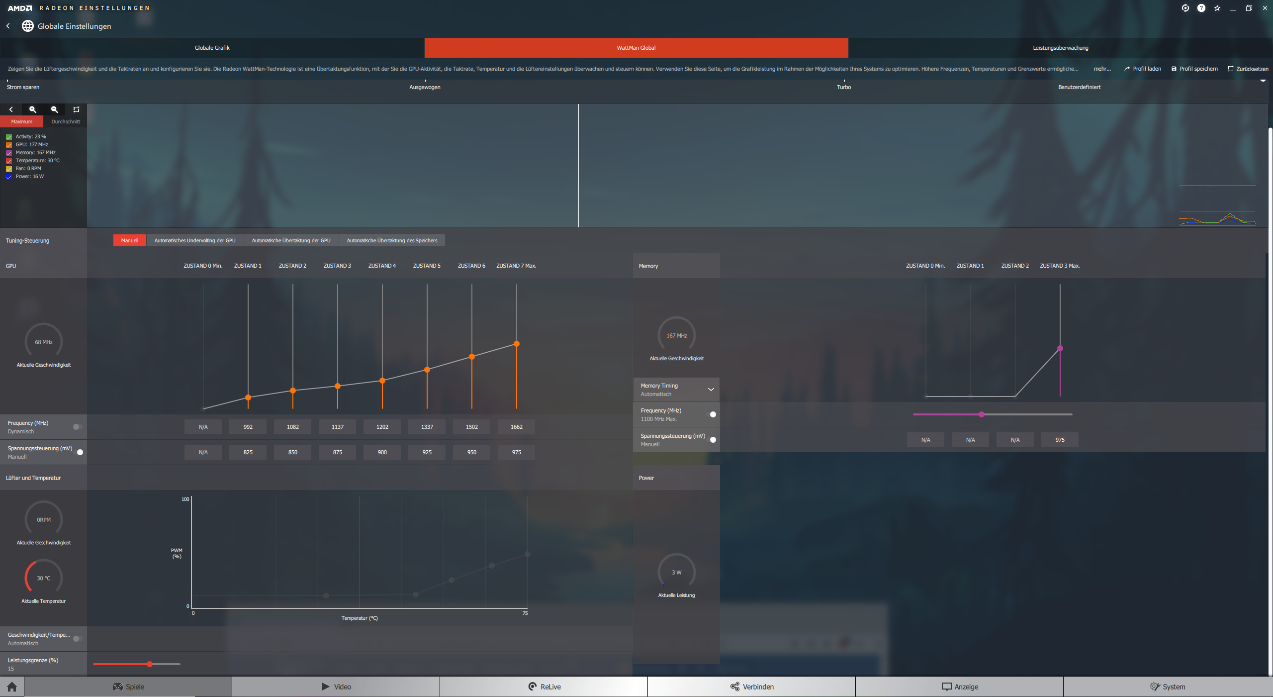

826114
zeig mal n screenshot von deinen aktuellen wattman einstellungen. wenn das stabil ist, können wir auch noch etwas weiter tunen und performance zurückholen.
Klaro, ein oder zwei Versuche würde ich noch machen. Ansonsten wäre ich erstmal zufrieden, warte im Grunde eh nur darauf das eine bestimmte RX 5700 XT mal ein wenig im Preis fällt^^
Danke schon mal für deine Undervolting-Schnellbesohlung :daumen:
826132
ah ok wir sind noch bei 975mV.
der HBM2 sollte ohne vega 64 bios etwa 920 bis 940 mhz packen. das kannst du mal noch testen.
wenn der takt für die spannung zu hoch ist, bekommst crashes oder anzeigefehler. die spannung, die wir bei "memory" einstellen, ist nicht die spannung für den HBM, sondern für den soc.
den core takt für zustand 7 kannst du mal schrittweise um 50 mhz anheben. bei der vcore können 1550-1650 mhz grob drin sein - je nachdem wie gut dein core ist.
