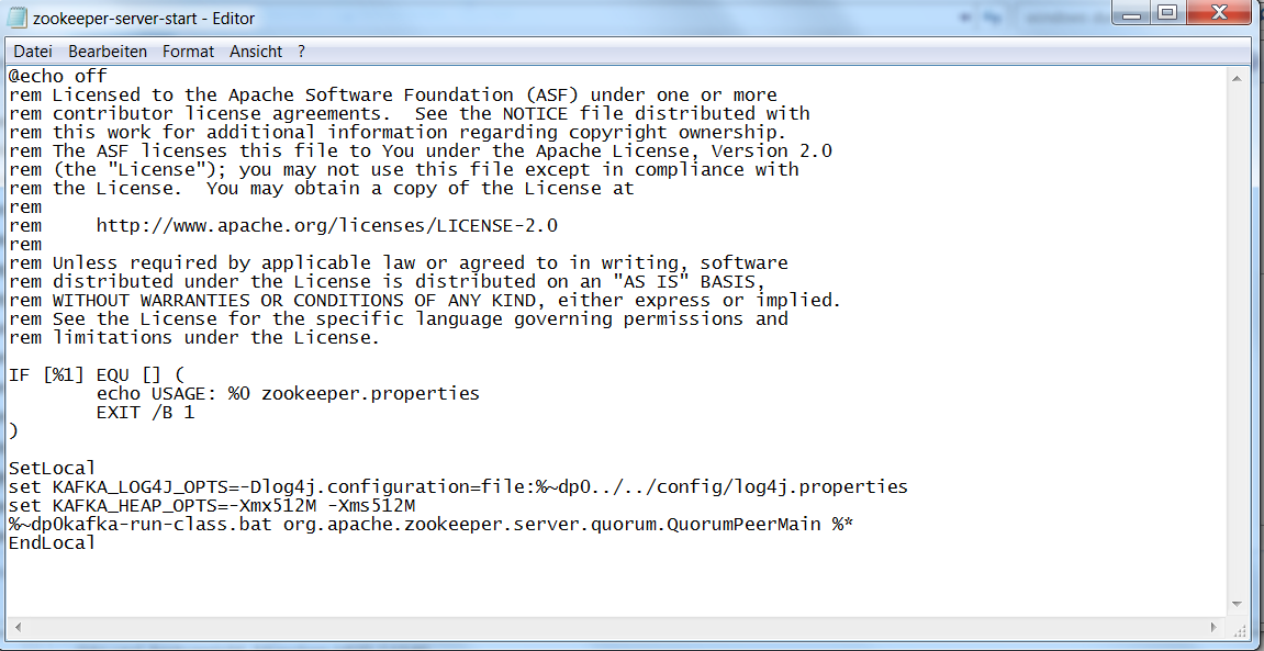

Mir erscheint die Zeile 1)SetLocalset usw. nicht richtig. Wurde die aus einem Forum kopiert?
So sollte es eigentlich meiner Meinung sein ( 1) => noch nie gesehen):
Code:
Exit /B
SetLocal
Set usw.
Ansonsten nach dem EXIT /B den Befehl pause setzen. Wenn bis dahin alles durchläuft, so ist die nächste Zeile schlichtweg falsch/enthält Fehler/fehlerhafte Syntax.

Habe die bat-Datei neu "sortiert". Fehlermeldung hat sich allerdings nicht geändert.
