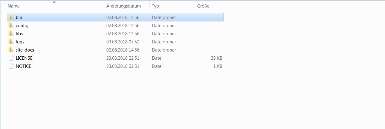

tipp mal "ls" ein und schau ob der Ordner aufgelistet ist (hoffe ls geht auch ohne mingw auf windows)
E
emeraldmine
In dem Verzeichnis einfach mal "cd ." eingeben , danach auf die Tabulator-Taste oben links auf der Tastatur tippen.
Dann zeigt er nach und nach die möglichen "Verzeichnisse" an.
Ordner werden aufgelistet
Hab den Pfad schon ausschließlich mit Tab "geschrieben", aber es kommt das gleiche raus.
emeraldmine schrieb:In dem Verzeichnis einfach mal "cd ." eingeben , danach auf die Tabulator-Taste oben links auf der Tastatur tippen.

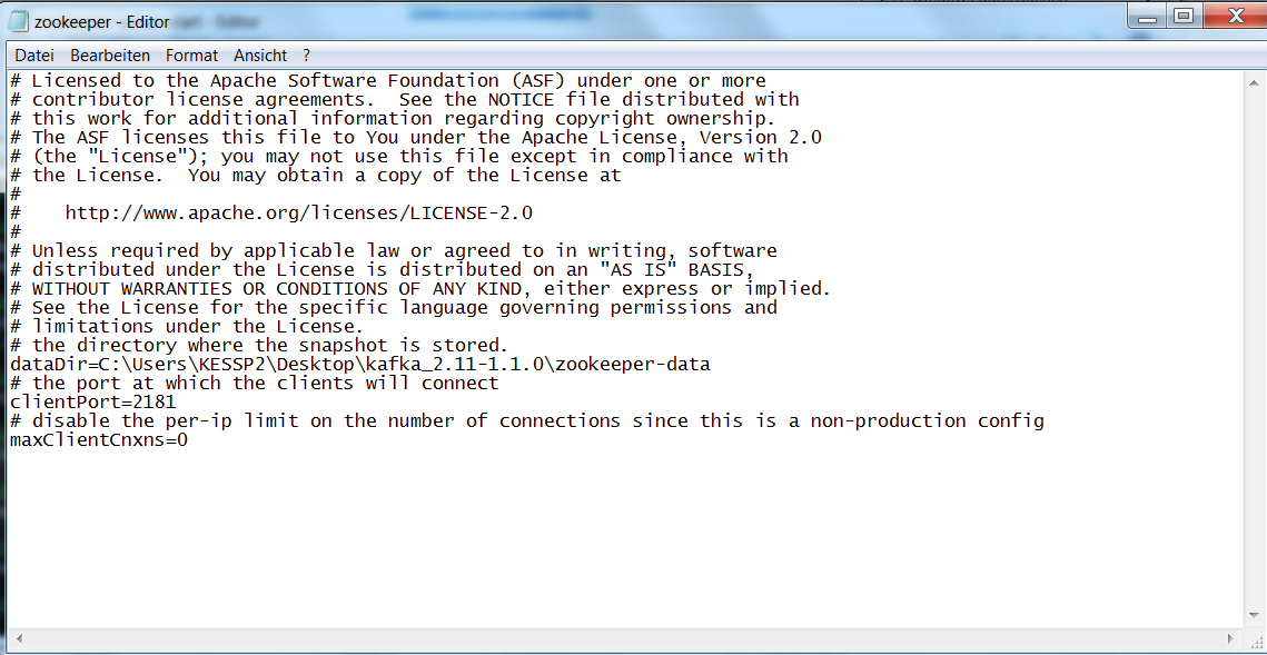

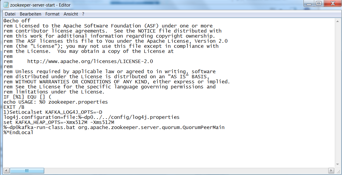

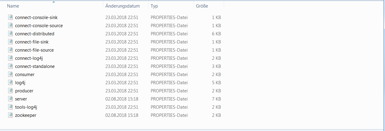

WingX schrieb:Probier mal, die Bat direkt im bin Verzeichnis auszuführen. In der BAT soll nämlich eine weitere Bat-Datei im Bin Verzeichnis ausgeführt werden.
Problem ist, dass die Bat nur geöffnet werden kann, wenn man ihr die andere Properties-Datei mitgibt
- Juli 2001
- 2.406
Na dann müsste man eben die Properties-Datei entweder mit komplettem Pfad angeben oder halt ..\..\config...
Ich hab das Kafka mal gezottelt in Version 2.0.0.
Die Ausführung von zookeeper wäre dann:
ODER ohne cd
Code:
cd <USERdir>kafka\bin\windows
zookeeper-server-start.bat ..\..\..\config\zookeeper.properties
Code:
<USERdir>kafka\bin\windows\zookeeper-server-start.bat <USERdir>kafka\config\zookeeper.properties
WingX schrieb:Na dann müsste man eben die Properties-Datei entweder mit komplettem Pfad angeben oder halt ..\..\config...
ODER ohne cdCode:cd <USERdir>kafka\bin\windows zookeeper-server-start.bat ..\..\..\config\zookeeper.properties
Code:<USERdir>kafka\bin\windows\zookeeper-server-start.bat <USERdir>kafka\config\zookeeper.properties
Klappt leider auch nicht. Hatte auch die Vermutung, dass vielleicht eine der Datei in Benutzung ist, aber hab nichts gefunden und dürfte nach mehrmaligen neustarten ja auch nicht der Fall sein.
Das ist zwar jetzt ein richtig weiter Schuss, aber versuch doch mal den "kafka" Order samt Inhalt an eine andere Stelle zu kopieren, navigiere dann im CMD dort hin und versuche es dann noch einmal.
Wenn ich den Screenshot richtig deute, dann handelt es sich dabei um Win7 und da gab es manchmal Probleme, wenn Sachen aus dem "Benutzer" Bereich im CMD ausgeführt werden sollen (auch wenn die CMD als Admin gestartet wurde)
