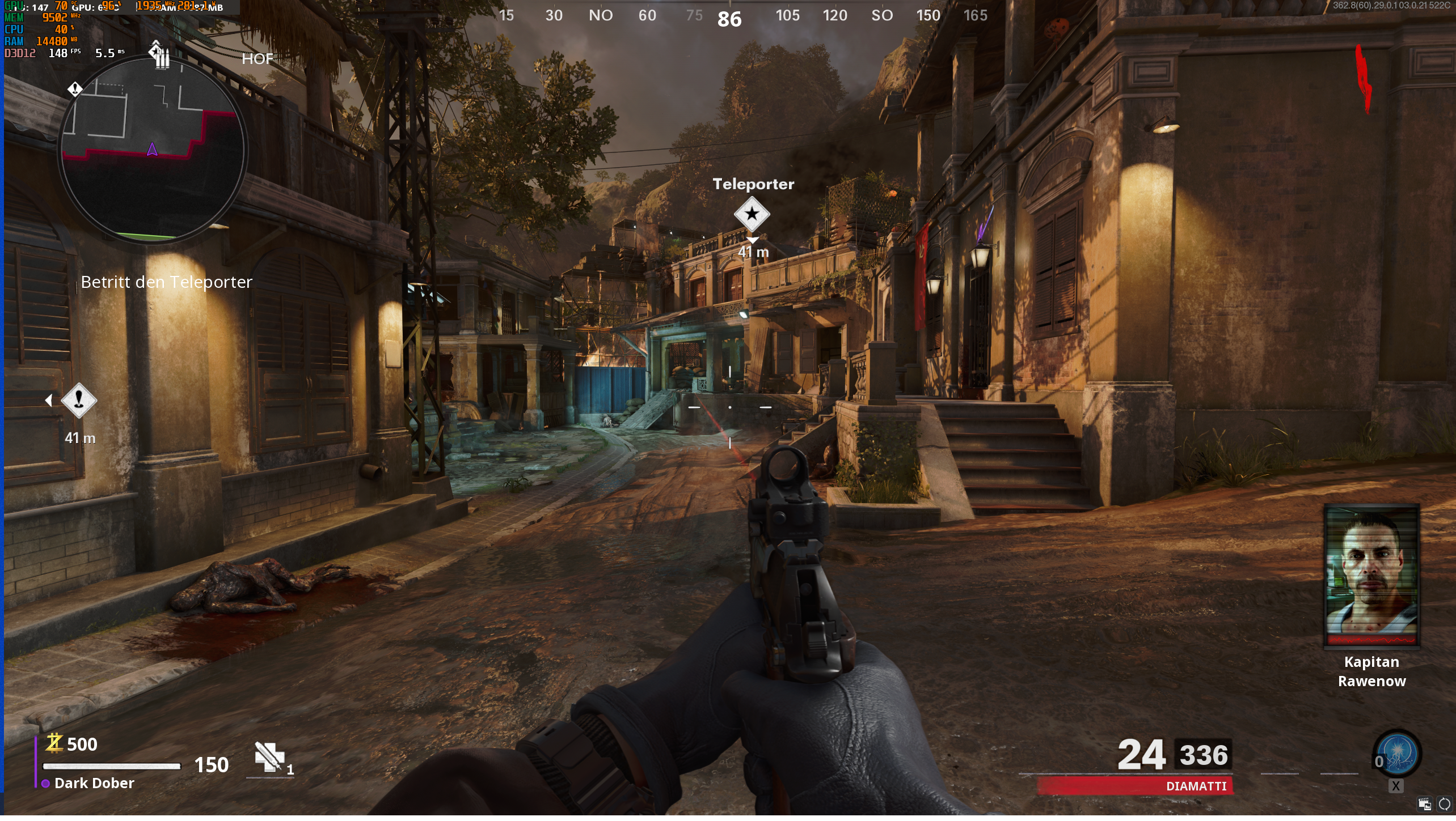

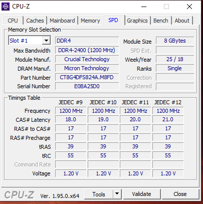

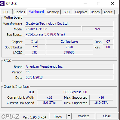

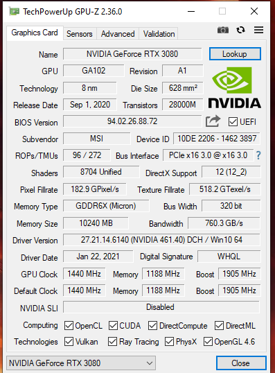

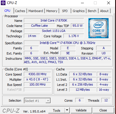

Hier sind ein paar Screenshots von hilfreichen Tools wie ich gesehen habe :)

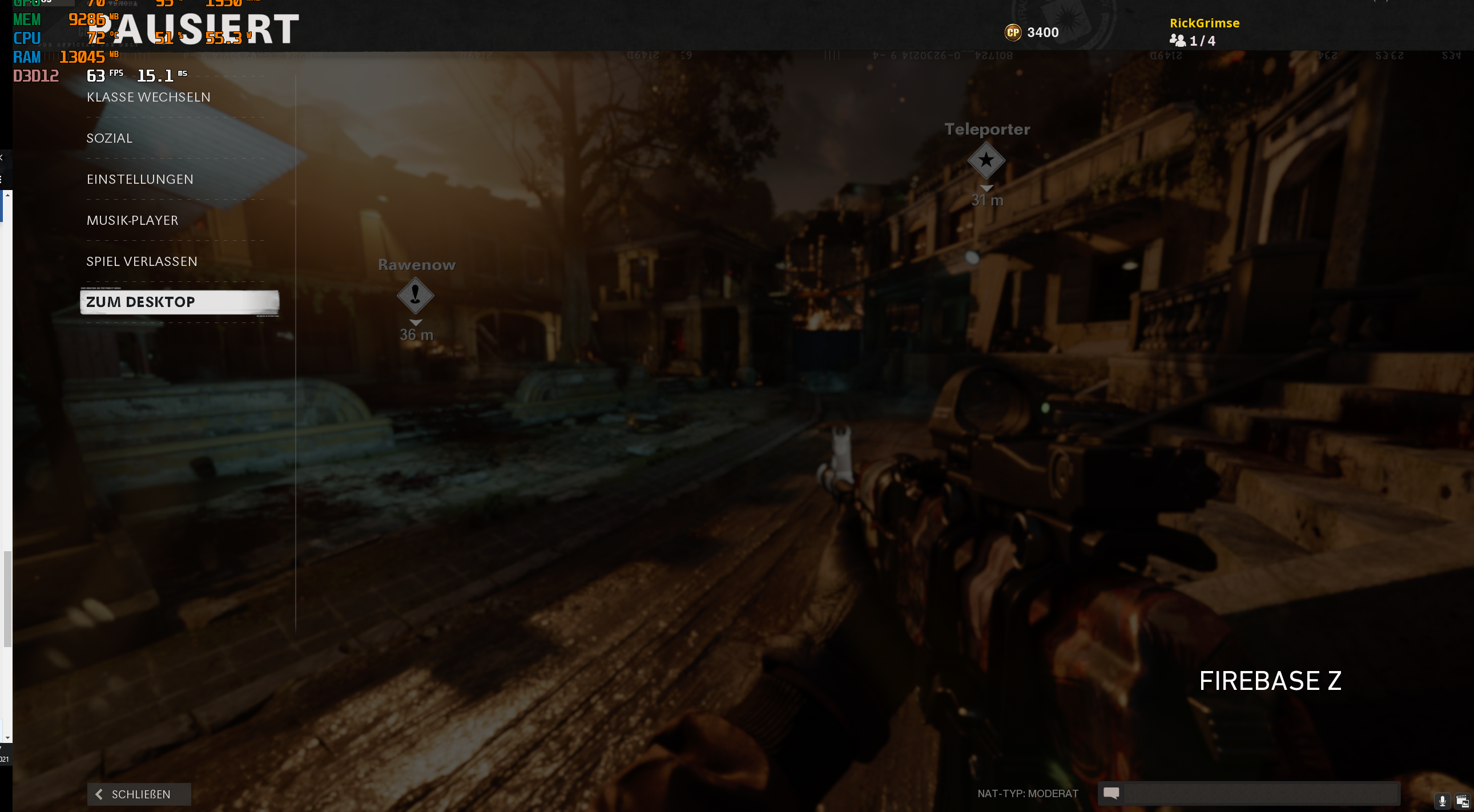

Lad dir mal MSI afterburn runter und lasse dir die Live Werte im Spiel anzeigen. Ich könnte mir vorstellen das deine CPU limitiert bei einer 3080. Welche Auflösung und Welche Grafikeinstellungen zockst du?
V-Sync Ingame und in den Nvidia Systemeinstellungen deaktiviert?
V Sync ist deaktiviert,
Ich spiele auf 1440p,
Raytracing ist alles auf max,
DLSS ist aus
Allgemein sind alle Einstellungen auf maxed, habe aber wie oben gesagt kaum FPS Veränderungen wenn ich auf Mittlere Einstellungen etc wechsel
Machmal Raytracing aus und schaue wieviel FPS du gewinnst.

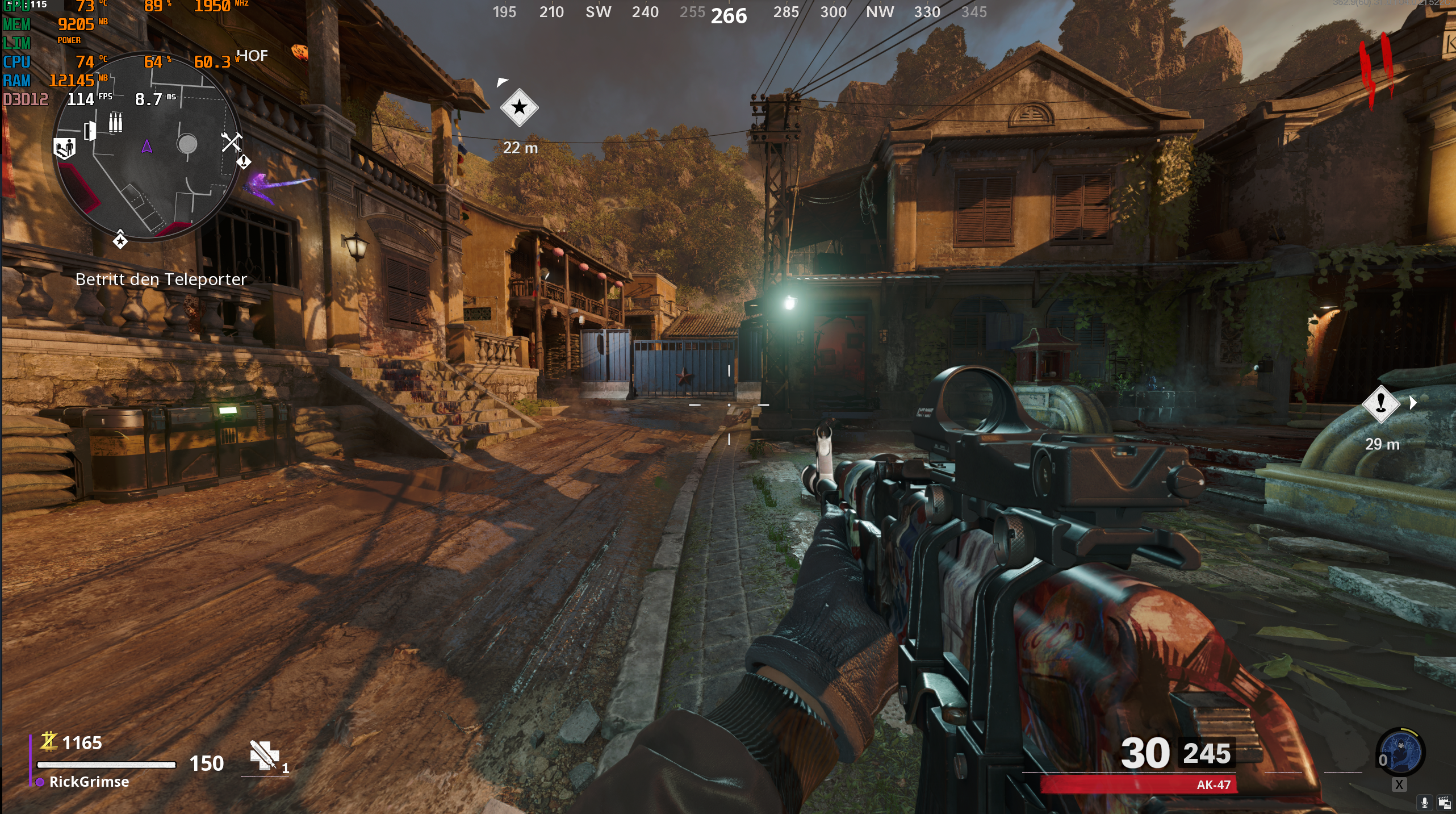

So Hallo nochmal an alle :)
Habe mal Raytracing komplett deaktiviert und siehe da 110 FPS. Sonst überall Maximale Einstellungen. DLSS komplett aus, ich persönlich das Spiel wird hässlicher dadurch. Hier noch ein Screenshot aus meinem aktuellen Run. GPU ist trotzdem ziemlich ausgelastet. GPU ist ja die Graka oder? Sieht man aus dem Screenshot heraus etwas was meine Grafikkarte irgendwie limitiert? Sind diese FPS normal? Wäre schade wenn ich das Potenzial der Grafikkarte nicht vollkommen ausnutzen könnte.
Vielen Dank schon mal für die Hilfe.
