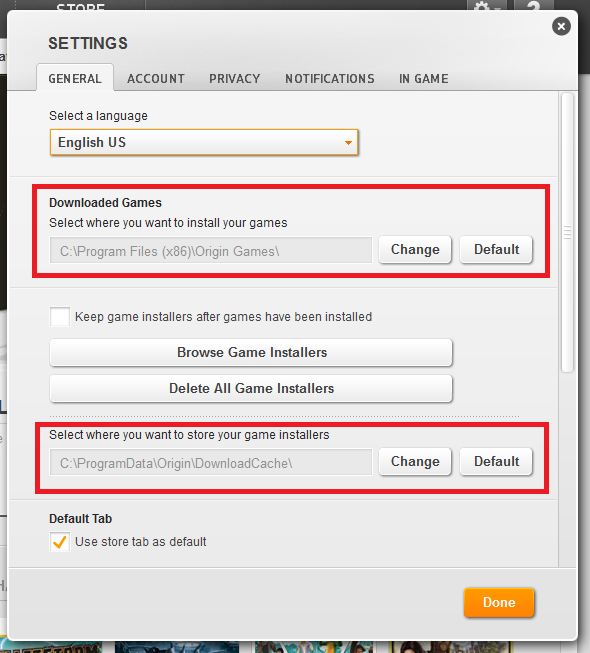

Schon mal versucht das Spiel einfach old school like zu kopieren? Bzw rein auf die SSD neu installieren? Die Lese und Schreibraten der SSD sind aber in Ordnung oder?

ja, neu installieren ohne irgendwelche Ordner Verknüpfens trix, kannst doch überall einstellen wo du hins installiert haben möchtest.

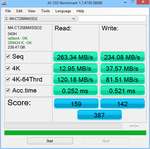

Bei anderen Spielen ist mir jetzt nicht direkt aufgefallen. Das neue Batman müsste ich mal etwas genauer testen, aber ansonsten wenn ich zurückdenke an die Spiele die ich sonst Spiele wie z.B. Final Fantasy 14 Online -das läuft einwandfrei ohne stocken, oder Borderlands 2 auch keine Probleme. Rome 2 läuft auch, auch wenn die Ladezeiten trotz SSD mir immer noch recht lange vorkommen. Ich hab CoD und BF4 nur wegen den langen Ladezeiten auf die SSD kopiert.
Parallel hab ich gerade in dem SSD Thread geschaut und meine SSD testen lassen - meine Werte sehen gerade was die Zugriffszeit aussieht ziemlich mies aus wenn ich das mit anderen Vergleiche. Irgendwas stimmt da wohl niht glaube ich. Die Schreibraten sind bis auf 4k normal.
Windows 8 x64 Pro hab ich installiert - das Update auf 8.1 habe ich noch nicht gemacht. Installation dürfte jetzt vielleicht 8 Monate alt sein. Das läuft rund.
Schreib und Lesewerte können kaum höher, da hier schon Sata II am Limit ist. Ist dennoch komisch, da es sich wie nachladeruckler anhört, welche bei 8GB nach 1-2 min wohl weg sein sollten.
