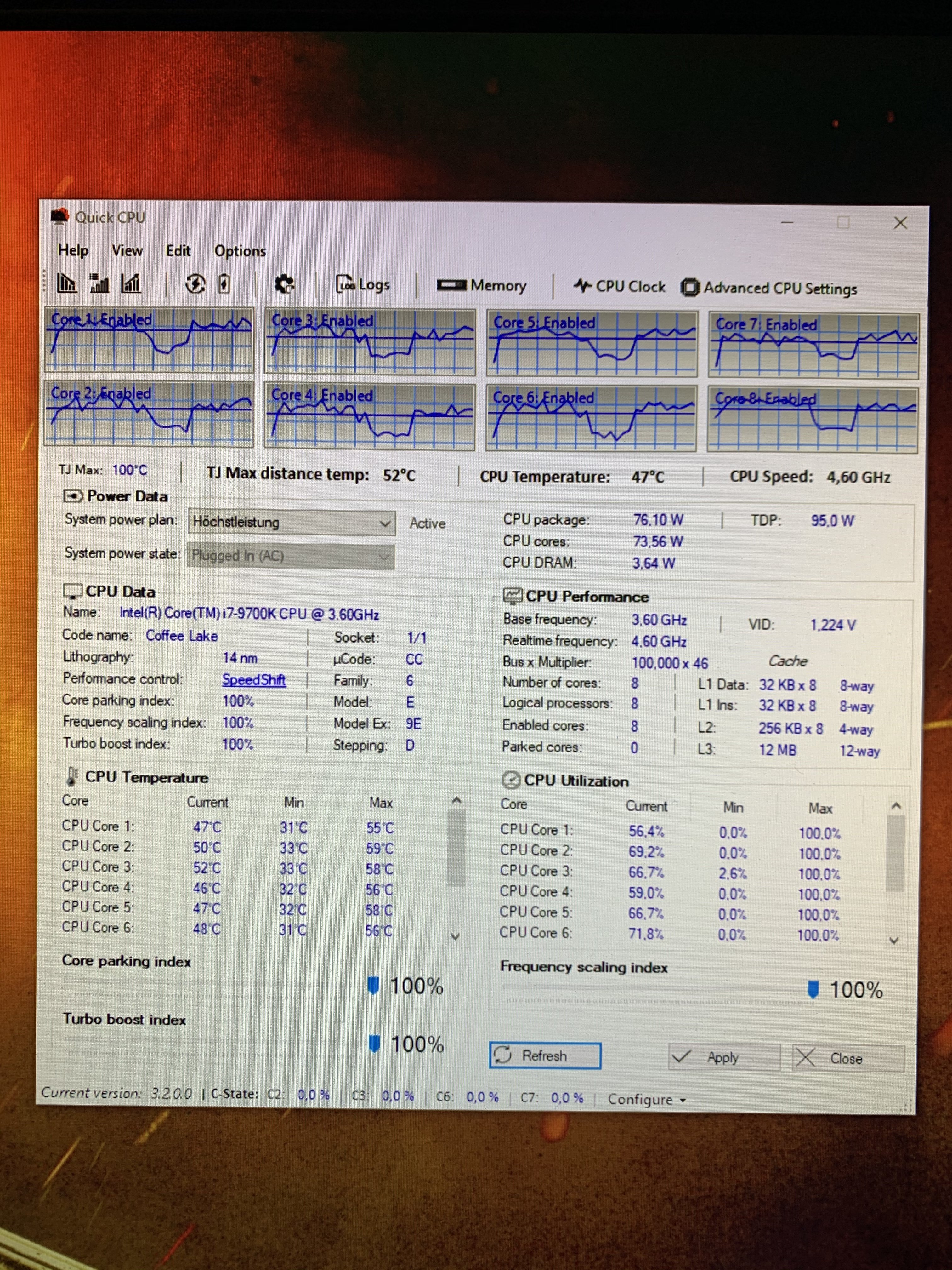

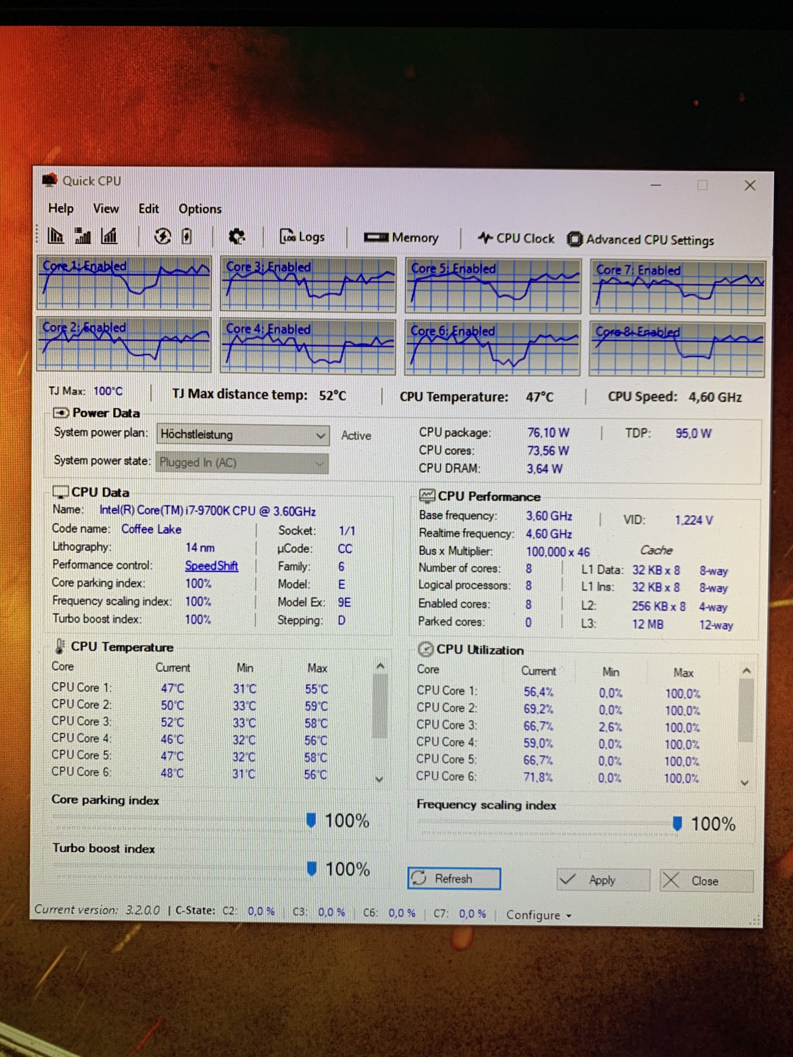

EDIT: @Tyrone_xsh Könntest du mal bitte mit dem Tool "Quick CPU" ( https://coderbag.com/product/quickcpu ) checken ob auch wirklich alle Cores aktiv sind?
EDIT: Hier sind alle Durchgänge...geordnet von WorkerCount=2 bis WorkerCount=16 Ich muss sagen...CapFrameX, das aus der CB Community kommt, ist echt ein feines kleins Tool![]()
Alle aktiv

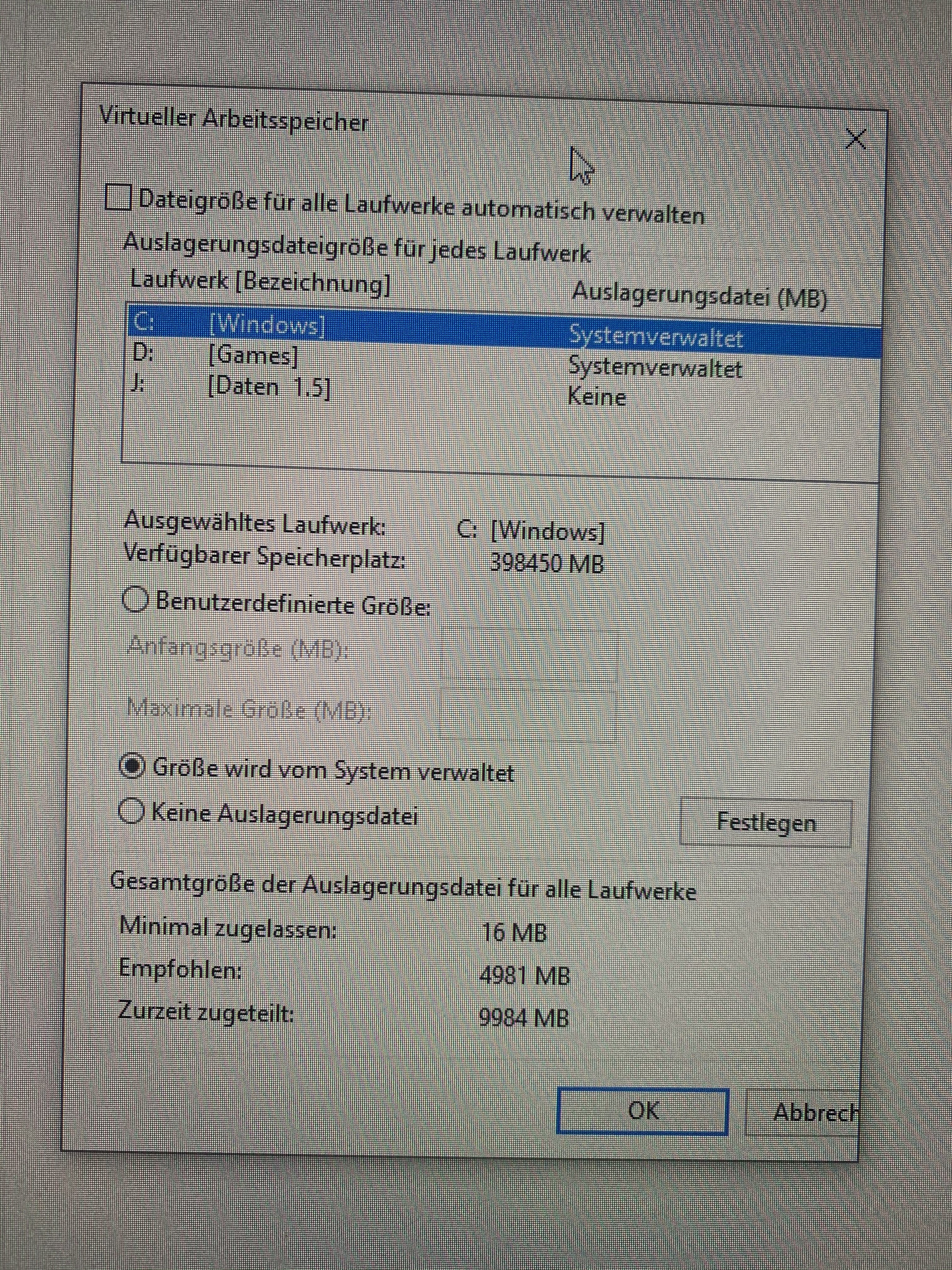

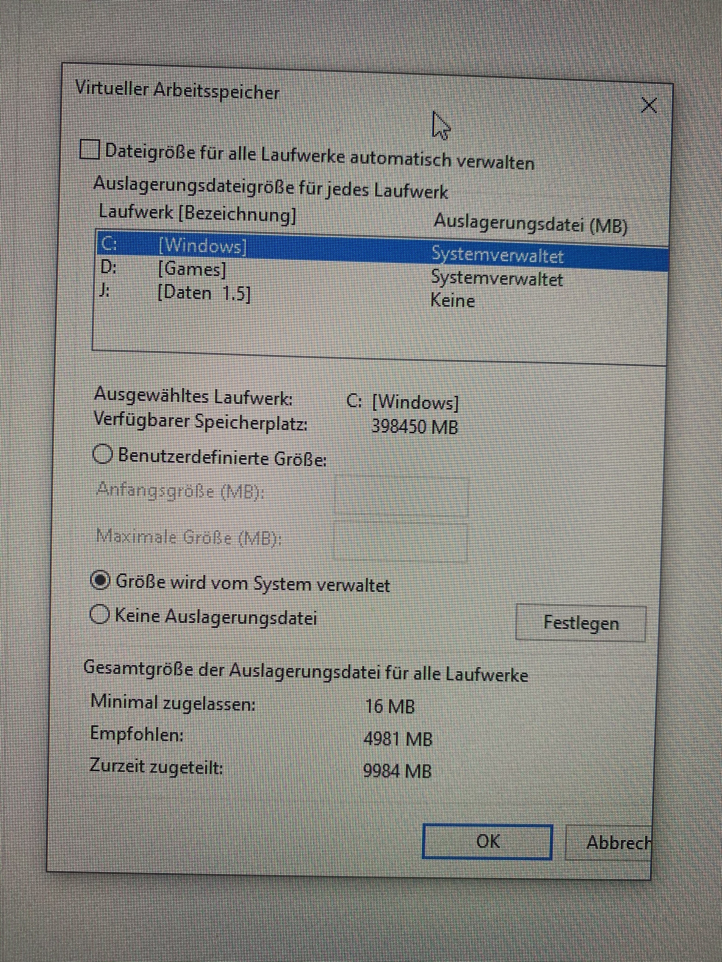

Tyrone_xsh schrieb:3. Wo genau kann ich das nachschauen?
Rechtsklick Start - System - Rechts auf "Systeminfo" - Erweiterte Systemeinstellungen - Tab "Erweitert" - Unter "Leistung" auf "Einstellungen" - Tab "Erweitert" - Unter "Virtueller Arbeitsspeicher" auf "Ändern" klicken.
Ich habe 32GB Arbeitsspeicher, meine Einstellungen schauen so aus:
Tyrone_xsh
