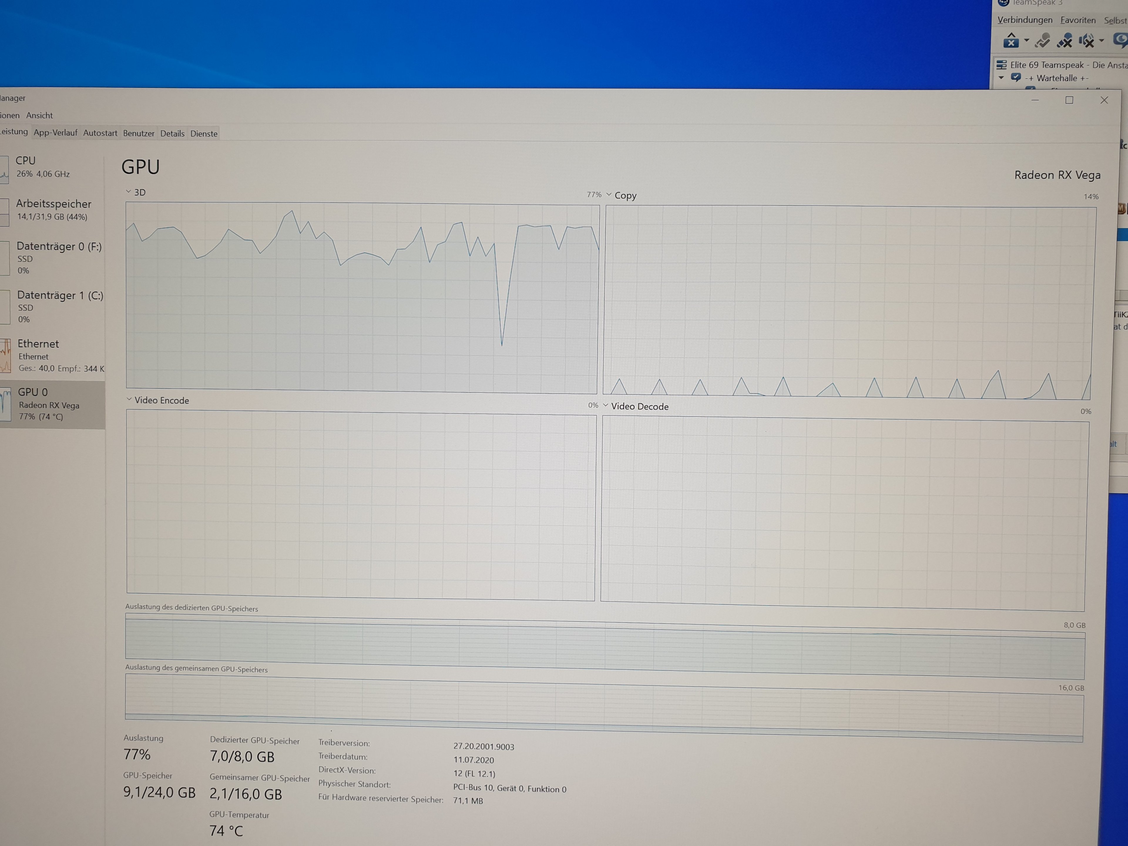

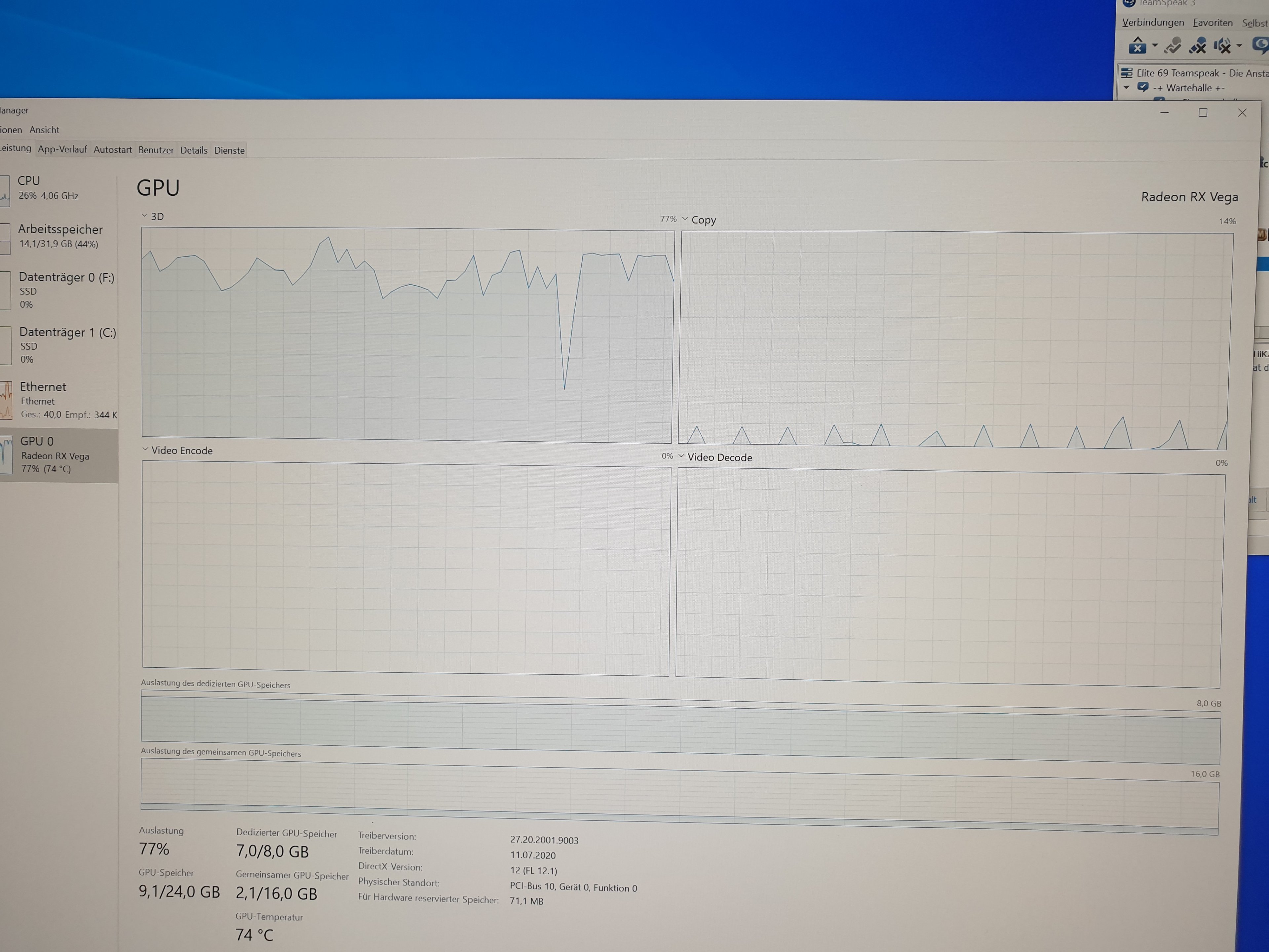

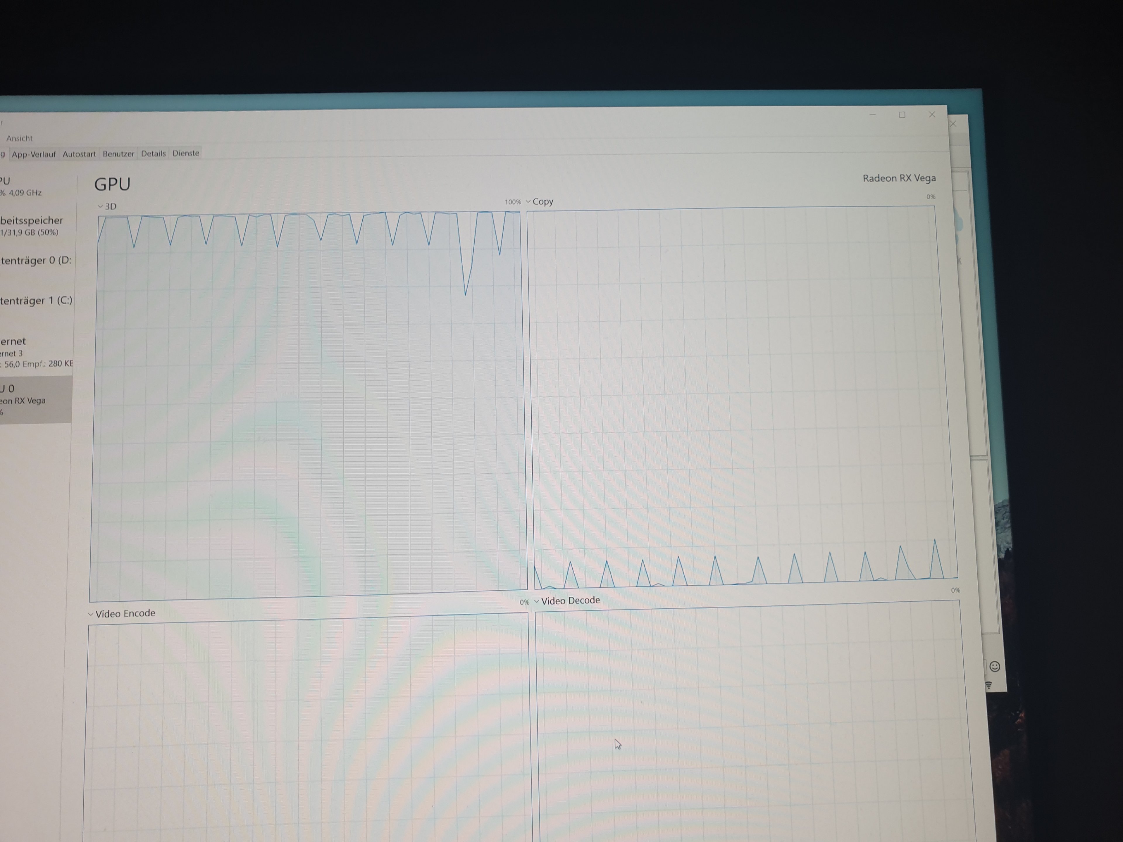

Tag zusammen in der Selbsthilfegruppe AMD + warzone. Ich habe einen 3900X + Vega64 +32GB 3200er RAM
Ich spiel in 4k. Einige Matches läuft es flüssig, dann laggt es einige, dann wieder flüssig. Habe schon viel ausprobiert. Was mir aufgefallen ist, dass jeder Lag zusammen mit der ""COPY"- Auslastung geht. Hier ein Bild ohne FPS limiter:
Nach einem clean install von Win10 und mit FPS-Limiter selbel Spiel... nur mit allgemein weniger GPU Auslastung:
Irgendwelche Meinungen dazu? ist doch interessant. Beides mal ist HBCC aus gewesen...
